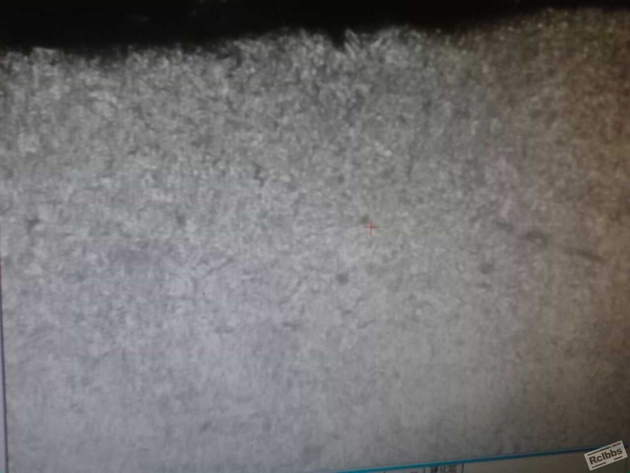

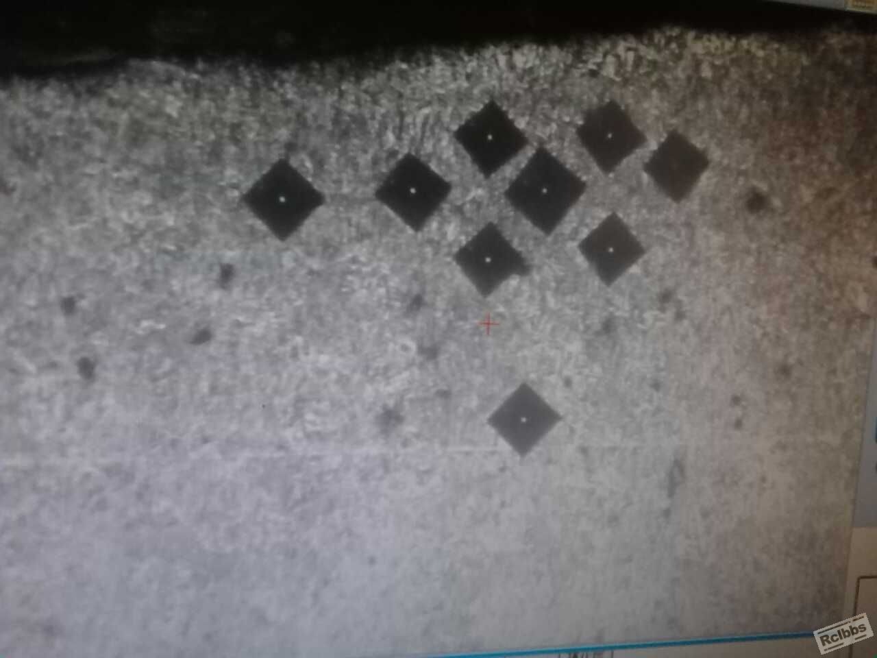

经高频淬火表面硬度为618HV,623HV,614HV,490HV,在490HV周围打硬度都能达到600HV以上,象这样表面硬度合格吗?(要求硬度大于600HV)
