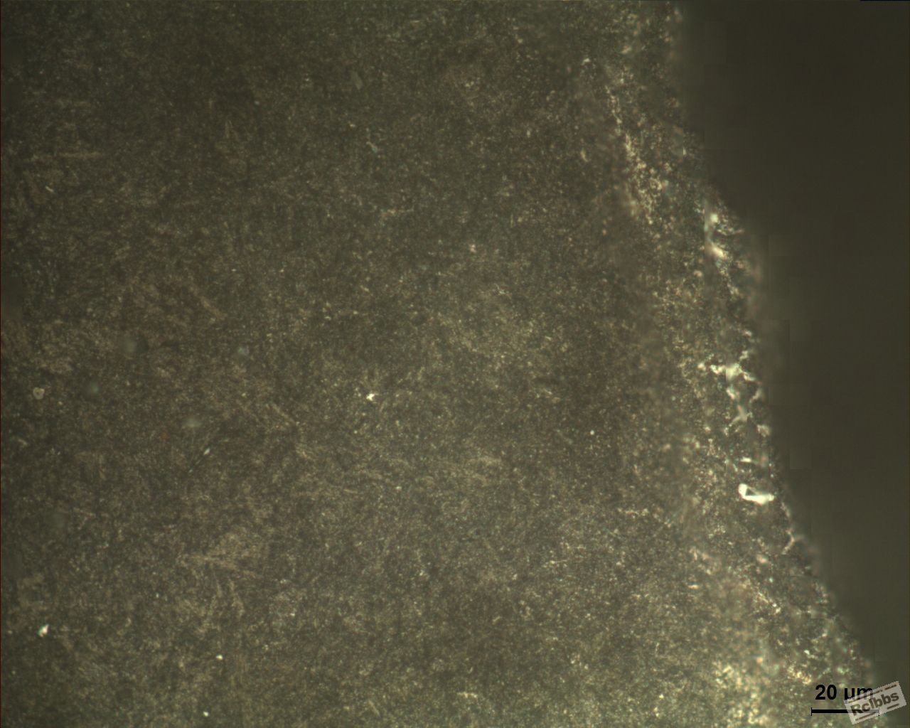

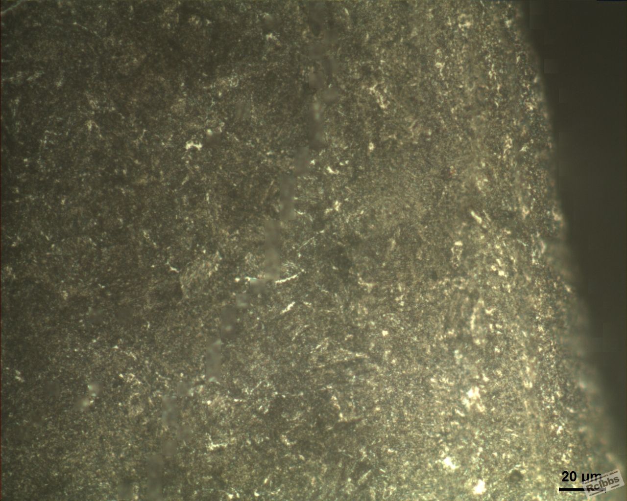

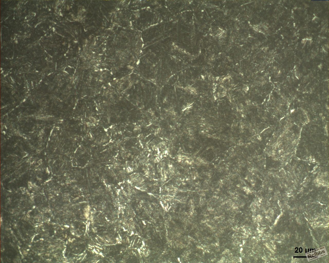

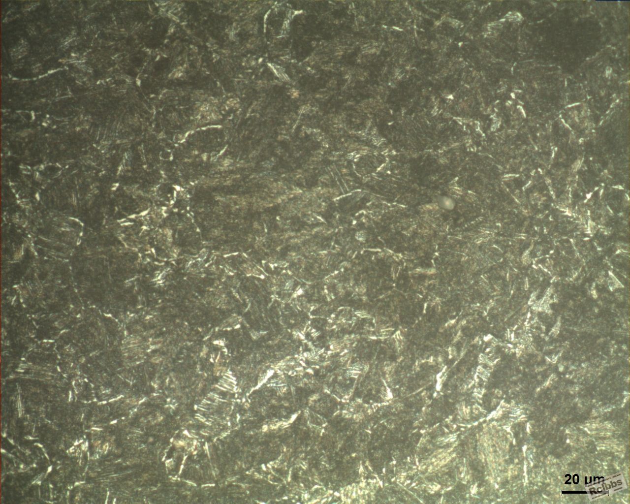

这是40Cr淬火组织。分两组淬火,分别是表面和心部的金相图。
大家帮忙看一下,表面和心部的白色组织应该是铁素体吧?
是析出型的铁素体,还是未融型铁素体?哪一组的组织比较好呢?
第一组表面组织:
表面组织1
表面组织1
第一组心部组织:
心部组织1
心部组织1
第二组表面组织
表面组织2
表面组织2
第二组心部组织
心部组织2
心部组织2

发表于 2014-5-14 22:35:54 | 显示全部楼层
回火没有,制样不到位,组织看不清,白色是析出的F
签到天数: 1505 天
发表于 2014-5-15 07:20:05 | 显示全部楼层
两组图片对比,表面组织中,第一幅图片比较好;心部组织,第4幅比第2幅好。

 楼主| 发表于 2014-5-24 12:28:08 | 显示全部楼层
 楼主| 发表于 2014-5-24 12:29:01 | 显示全部楼层
chg1555 发表于 2014-5-22 23:31
析出F。。。。。。。。。。。
谢谢哈。。。。。。。。。。。。
 楼主| 发表于 2014-5-24 12:29:58 | 显示全部楼层
316600262 发表于 2014-5-17 13:46
40Cr都做成这样,这的是牛人。。最好把工艺和零件尺寸拿出来才能做出准确判断
就单纯从金相出发,也不用看尺寸和零件吧?
 楼主| 发表于 2014-5-24 12:30:54 | 显示全部楼层
好在什么地方呢,求指教。
发表于 2014-5-24 12:31:03 | 显示全部楼层
析出F。。。。。。。。。。。
可能意思是铁素体。
 楼主| 发表于 2014-5-24 12:42:05 | 显示全部楼层
把40Cr做成这样,是有多不好呢?求指教。
签到天数: 11 天
发表于 2014-5-27 10:10:52 | 显示全部楼层
   兄弟,热处理调质要注意几个要素:碳势,温度,时间,冷却。调质的碳势和时间很好控制,不知你认同不认同。在这里我不谈冷却,从图片上,这个工件淬火温度肯定低了。40Cr常规产品,温度就控制不好,太难得了。
 楼主| 发表于 2014-6-10 22:25:26 | 显示全部楼层
316600262 发表于 2014-5-27 10:10
兄弟,热处理调质要注意几个要素:碳势,温度,时间,冷却。调质的碳势和时间很好控制,不知你认同不认 ...
865摄氏度的温度,怎么会低。
发表于 2014-6-10 22:51:49 来自手机 | 显示全部楼层
贯穿整个晶粒的是不是魏氏组织
签到天数: 11 天
发表于 2014-6-11 11:52:27 | 显示全部楼层
BZRALEX 发表于 2014-6-10 22:25
865摄氏度的温度,怎么会低。
工件在转移过程中,会降温的。而且降得很快。
签到天数: 8 天
发表于 2014-6-13 16:30:14 | 显示全部楼层
沿晶界出现的当然是析出型
