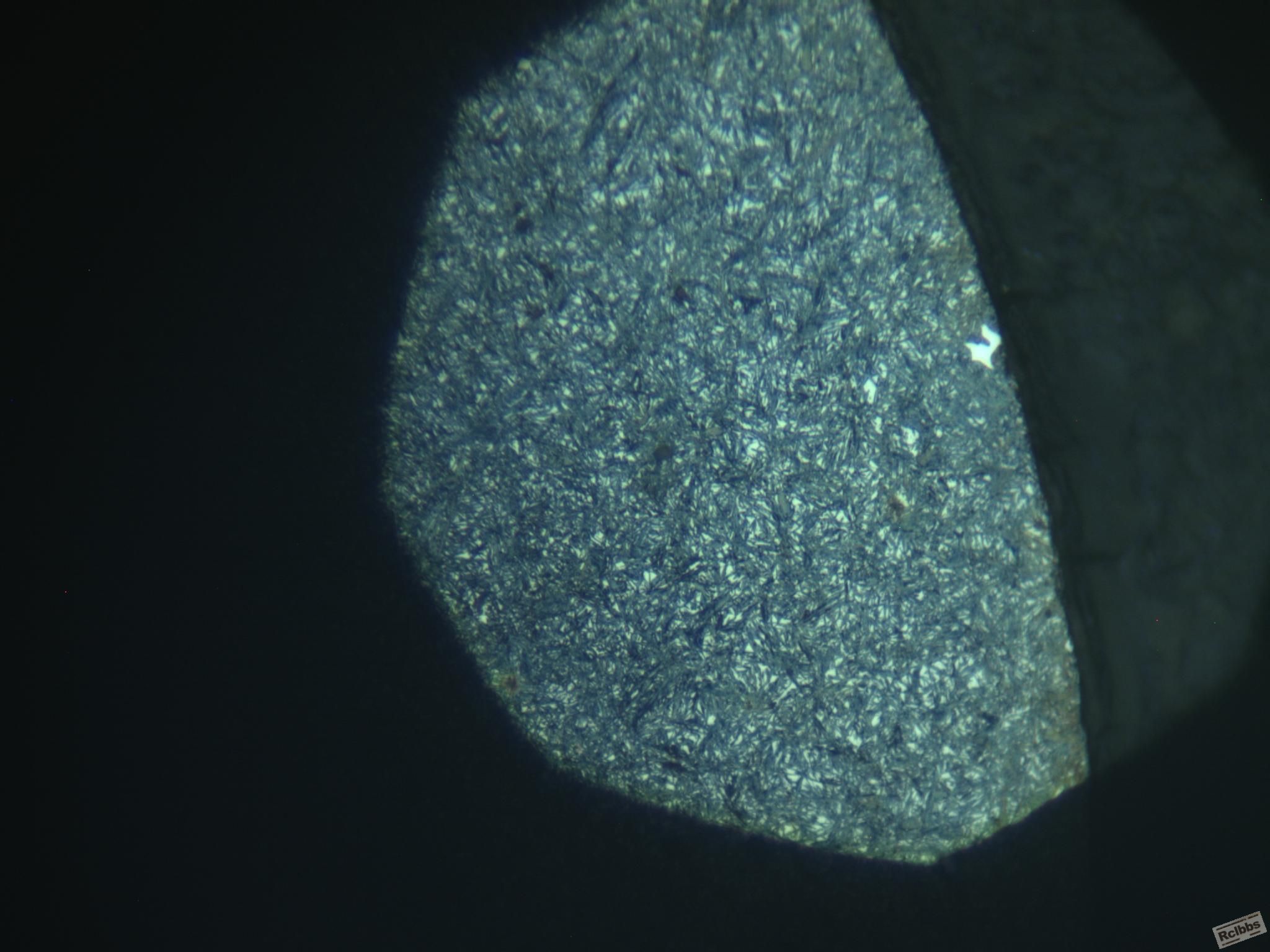

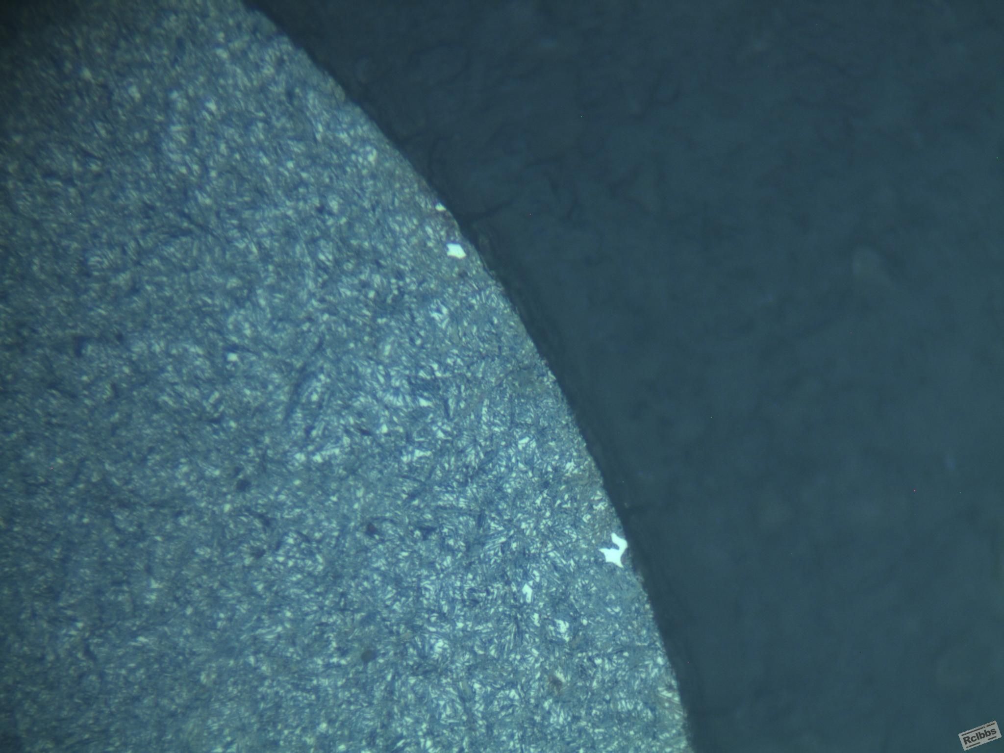

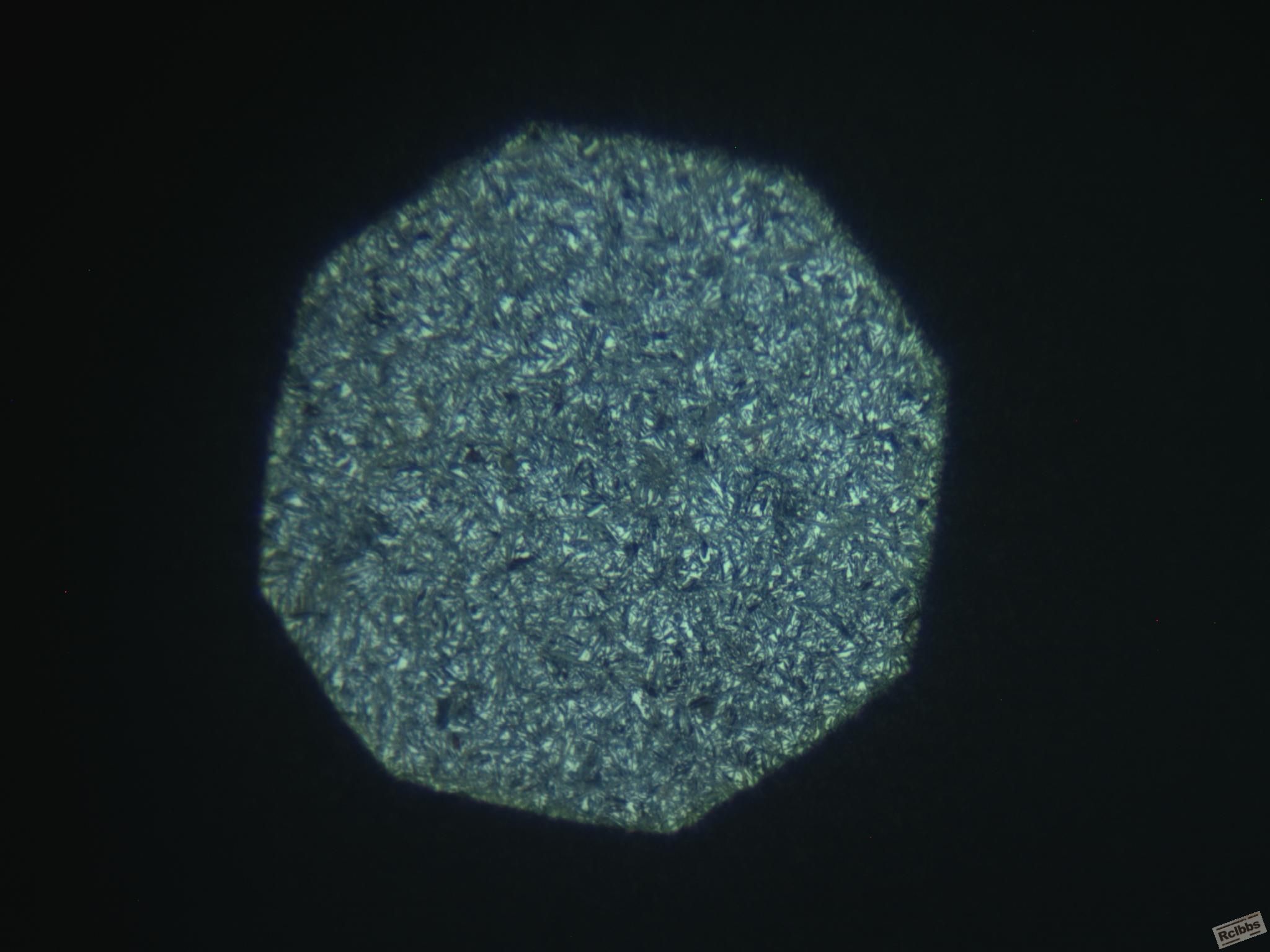

各位老师:这3张是20钢碳氮共渗后的组织,均为400倍,感觉组织还行,请帮忙看一下马氏体及残奥的级别。另外,不知表面大块白色组织是什么?碳化物吗?怎么形成的?还请指导!

发表于 2014-5-3 08:58:46 | 显示全部楼层
是碳化物,是炉内碳势高所形成的,不严重,可以接收的

谢谢专家讲解!那马氏体及残奥级别如何?
签到天数: 144 天
发表于 2014-5-3 22:44:19 | 显示全部楼层
马氏体和残余奥氏体四级 组织显得有些粗大,残余奥氏体稍稍偏高,但是不影响使用
