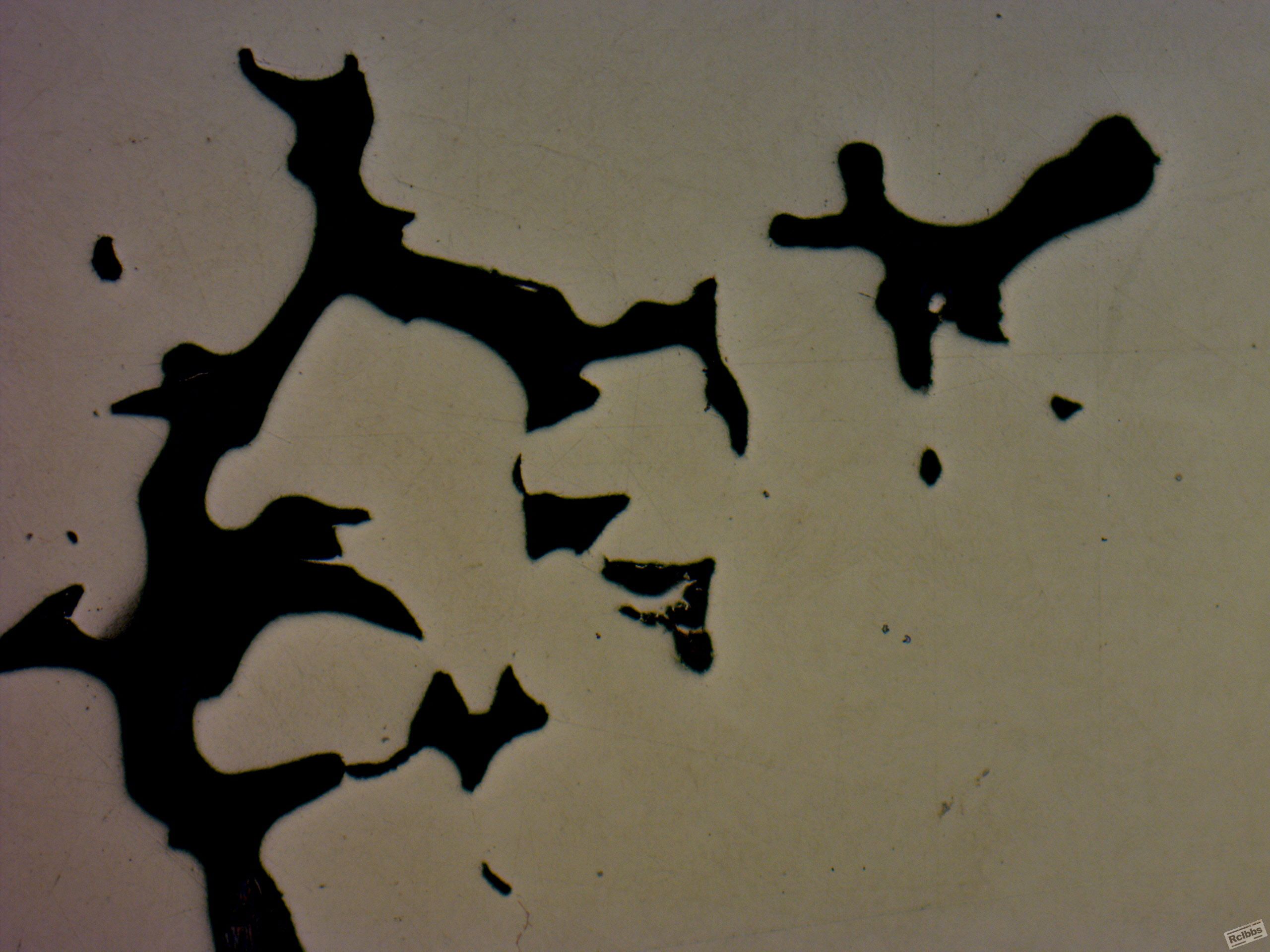

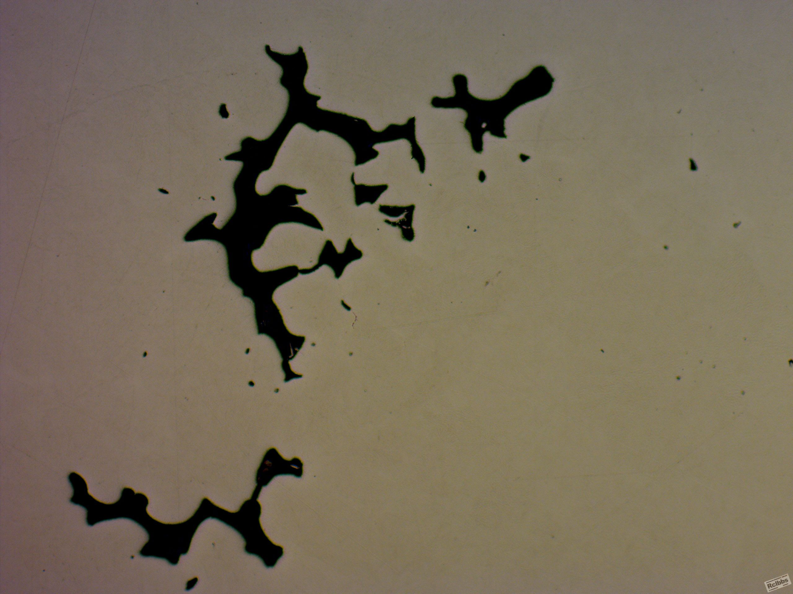

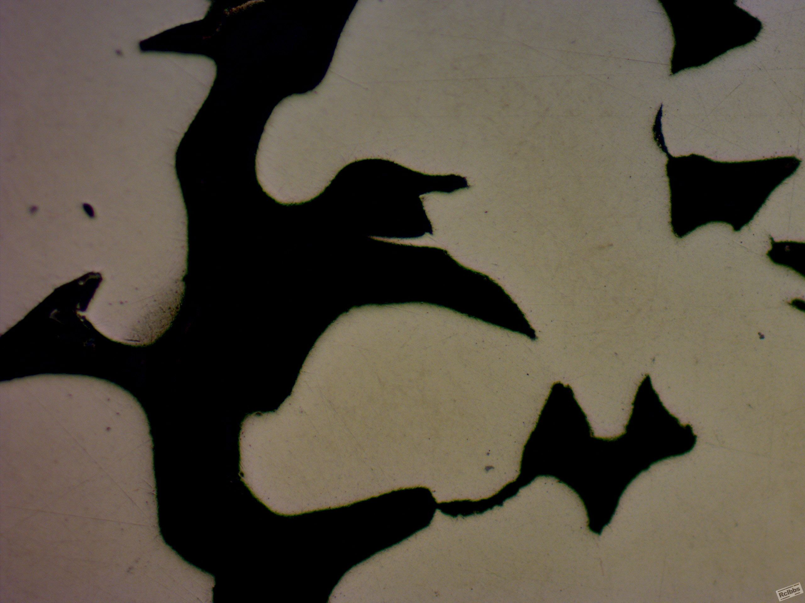

在做42CrMo4材料夹杂时,发现如下图缺陷,求专家分析
200x
200x
100x
100x
50x

发表于 2014-4-30 20:37:19 | 显示全部楼层
可能是终锻温度过高引起的。
发表于 2014-4-30 22:24:12 | 显示全部楼层
同意楼上所说,腐蚀一下看看,应该很明显
签到天数: 63 天
发表于 2014-5-7 19:57:19 | 显示全部楼层
从缺陷的形状看像过烧引起的熔洞。
