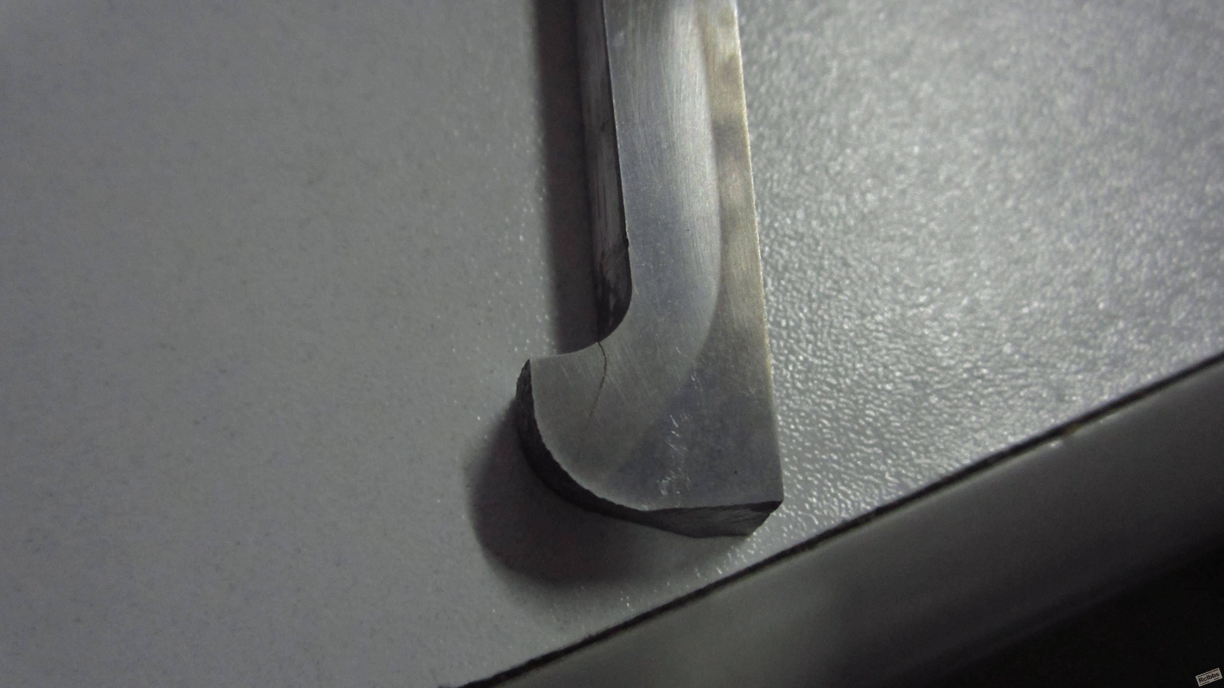

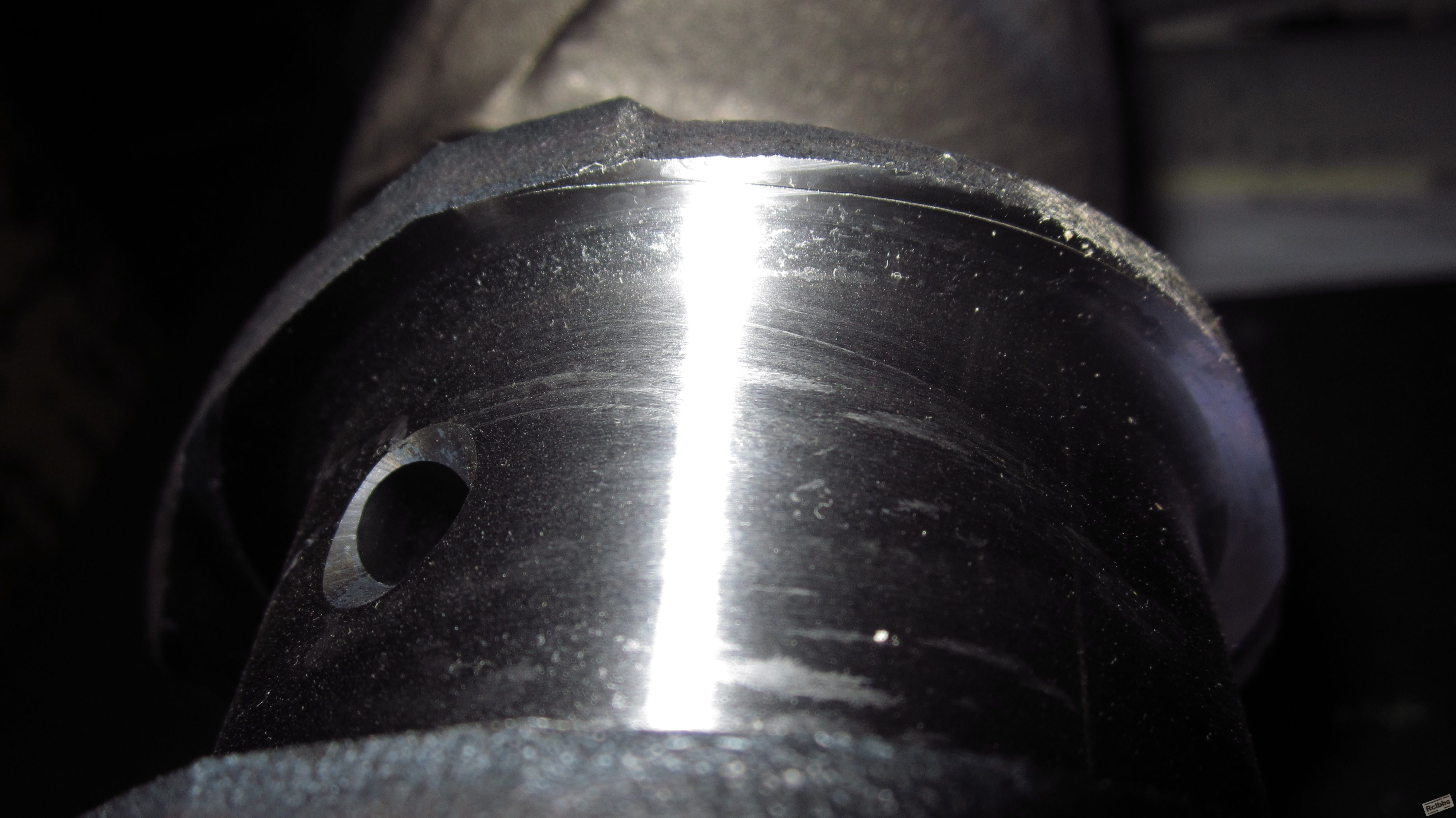

想向大家请教个问题,我厂生产曲轴,最近感应淬火机更换其它品牌淬火液(换成德润宝的BW),淬火出来连杆颈台肩裂纹比例增大很多。
刚换新液BW浓度控制12%,现在控制在14%,使用期到现在不超过一个月,有个奇怪的现象,新液测冷速最大冷速199℃/S,V300冷速75℃/S,现在最大冷速下降到163℃/S,V300反而升高到83℃/S,这两个冷速不同步我很奇怪,请问大家有这样的情况吗?
流量我检查了 流量不是很大,加热参数往下调整了下,但情况并无好转。
附 连杆颈台肩裂纹照片及裂纹剖切照片,我初步判断为冷却引起的,不知道对不对呢?
台肩裂纹
台肩裂纹
裂纹形貌
裂纹形貌
