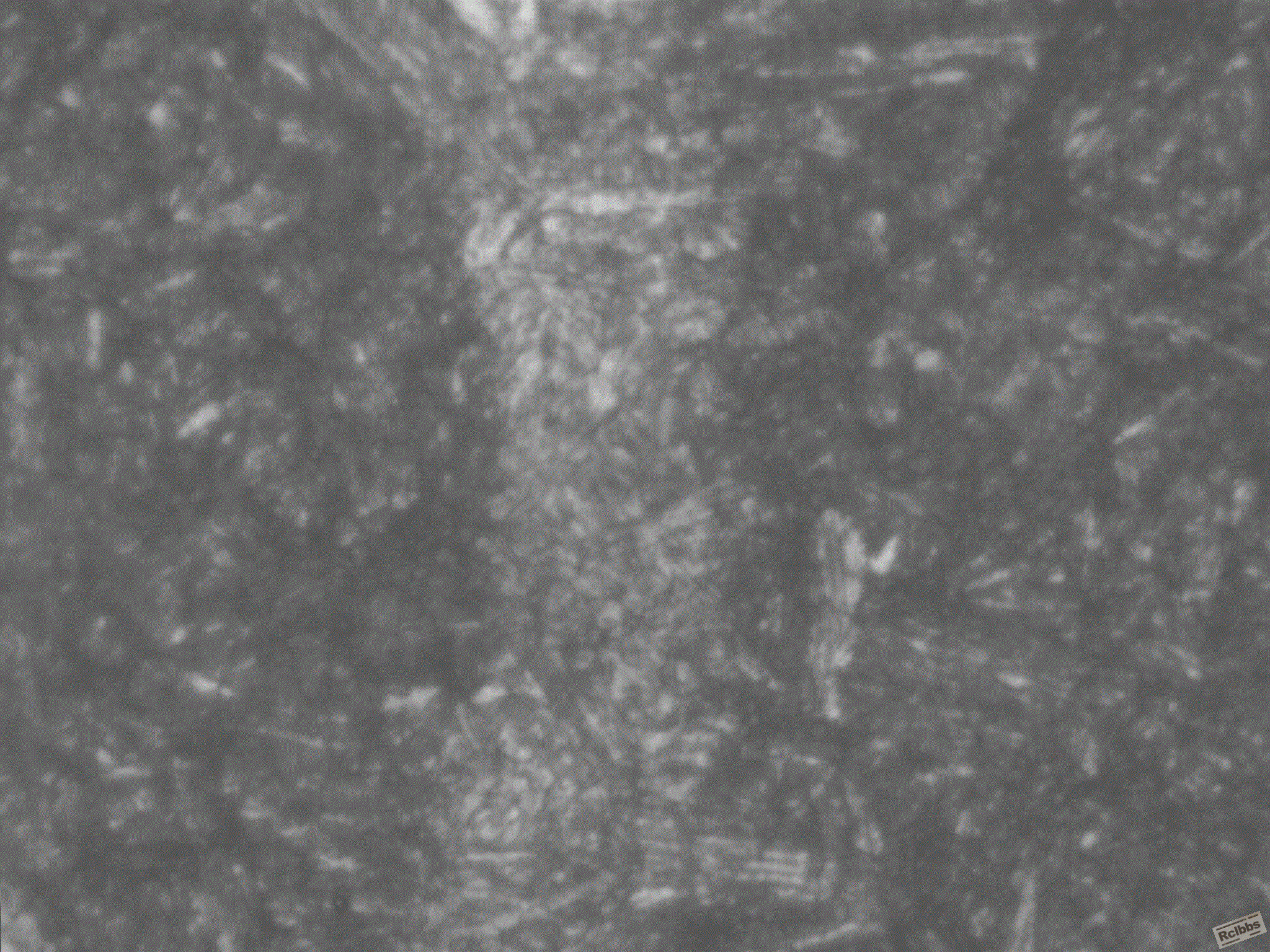

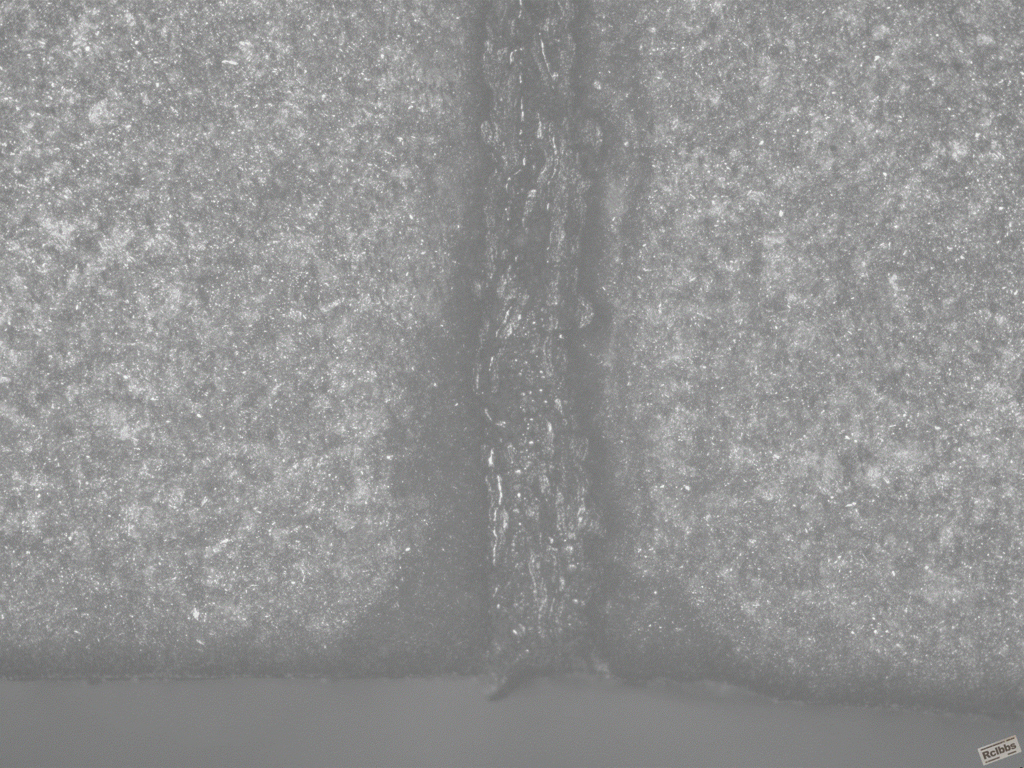

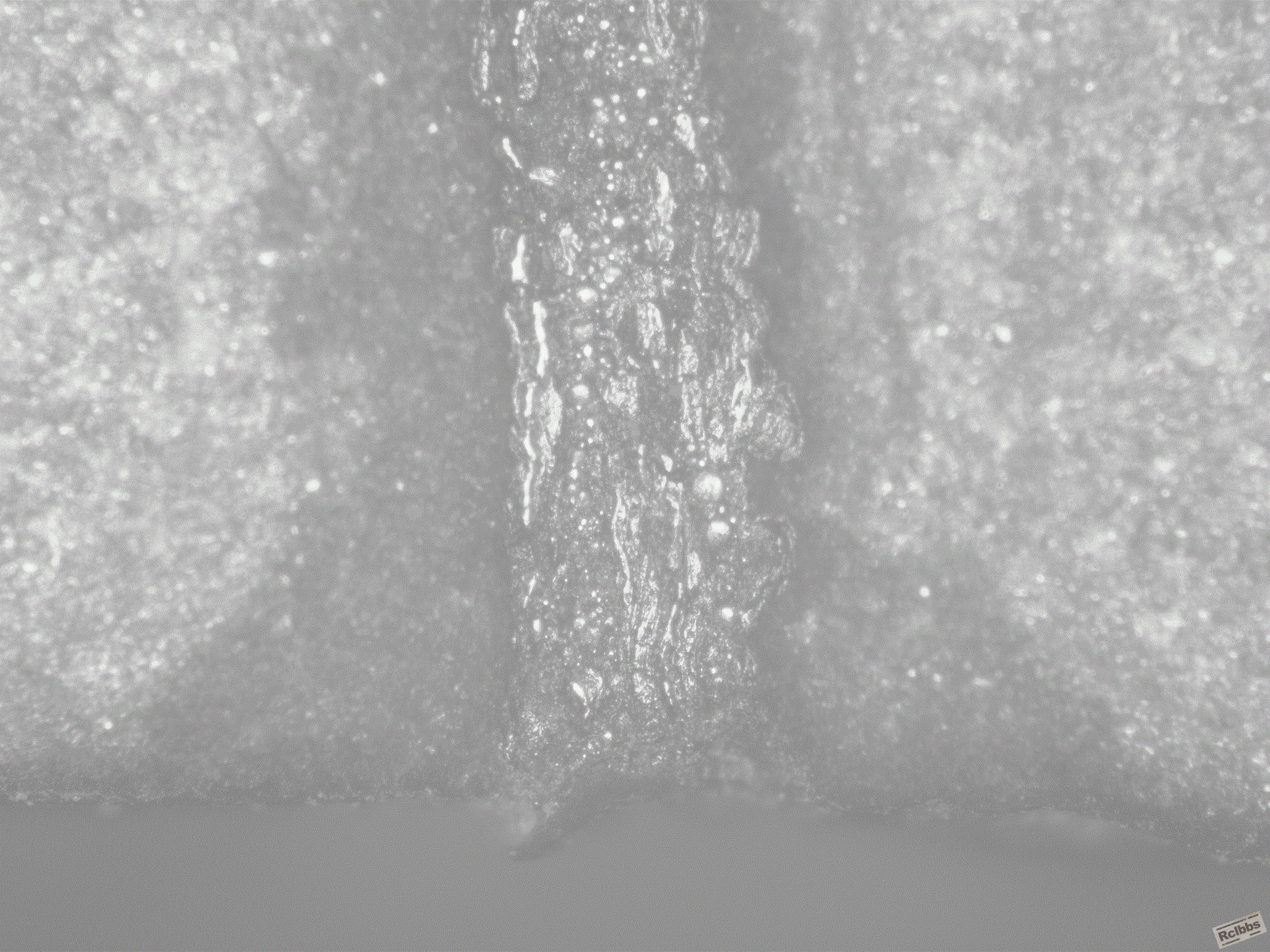

请各位前辈帮忙分析一下,150x130x370的38CrMoAl钢调质后,作超声波探伤,发现内部有长达150左右的裂纹缺陷,请问是调质淬火的问题还是锻造的问题,怎么分析,望指教?

 楼主| 发表于 2014-5-7 18:05:32 | 显示全部楼层
裂纹处 x500
裂纹处 x500
裂纹处金相图 x500
裂纹处 x100
裂纹处 x100
裂纹处金相图 x100
圆环处 x100
圆环处 x100
圆环处 x500
圆环处 x500

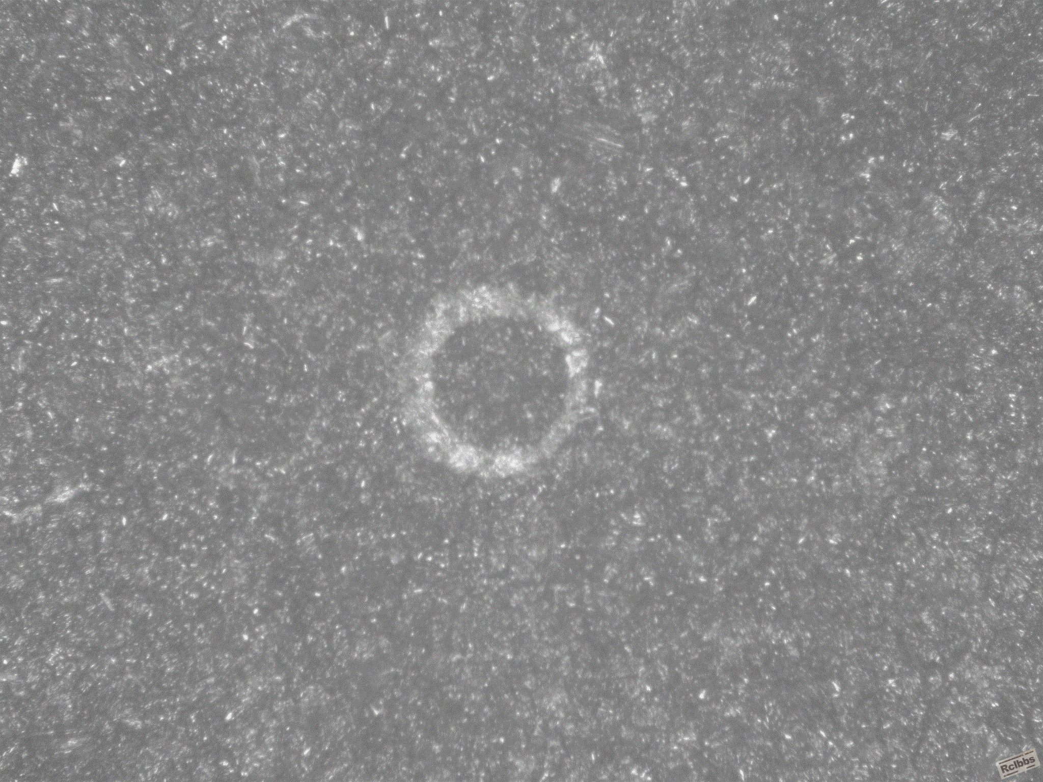

签到天数: 13 天
 楼主| 发表于 2014-5-7 18:12:37 | 显示全部楼层
就是在没有裂纹的地方发现有个圆环现象,怎么回事。

你如果是油冷,考虑下锻造问题吧。你说的那种中间裂纹很可能是终锻温度过低造成,其次化验材料,铝是c曲线左移元素,这材料淬透性不是很好,内部不可能淬透。也就是说它的塑性完全够热应力和组织应力的释放,而且在淬火过程中零件内部承受的是压应力,怎么可能裂呢?

将工件整体照、裂纹所在部位、裂纹宏观形态、金相取样方式,金相上裂纹的低倍形态等上传后,方可清晰该裂纹的主要原因,待继续。。。。。
