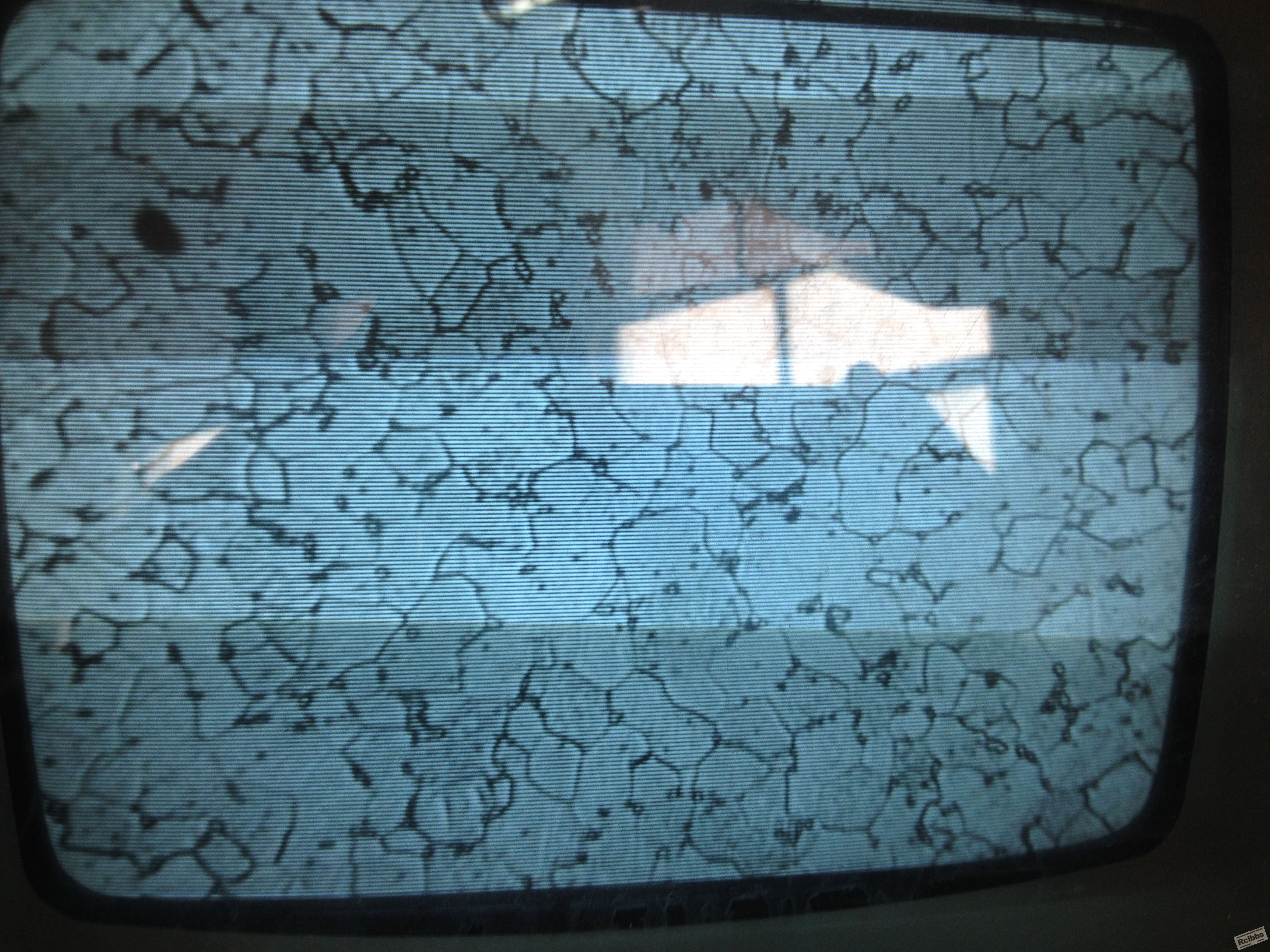

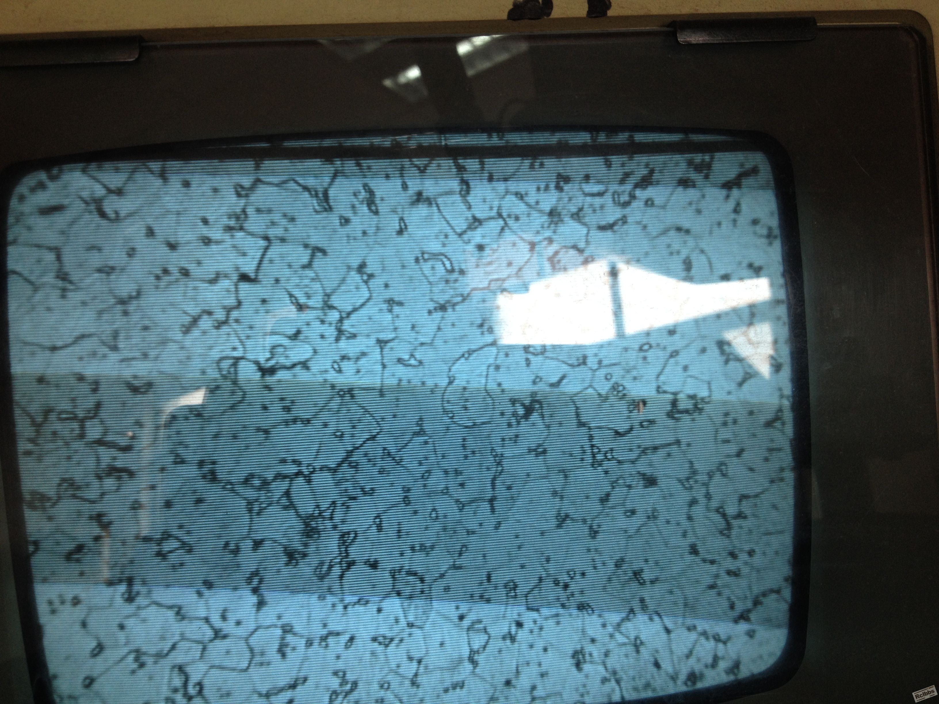

描述:盘元为国内C1022低碳钢;去拉丝厂经过球化退火工艺后的退火组织,照片倍率X500。问题是,低碳钢的退火组织,500倍下应该呈点状均匀分布的,可是,该组织为何看上去几乎没有球化体和珠光体,感觉全是脱碳的感觉,但是硬度在160HV,抗拉也在50KG/MM2以上,都是合格的,为什么金相图这么奇怪,能解释一下形成的原因吗?谢谢高手们

低碳钢不考虑脱碳
发表于 2014-5-5 13:37:02 | 显示全部楼层
低碳钢就是这样子的,好像没有什么不正常。
发表于 2014-5-5 19:10:11 | 显示全部楼层
20钢 组织看上去没问题 白色颗粒是渗碳体?
