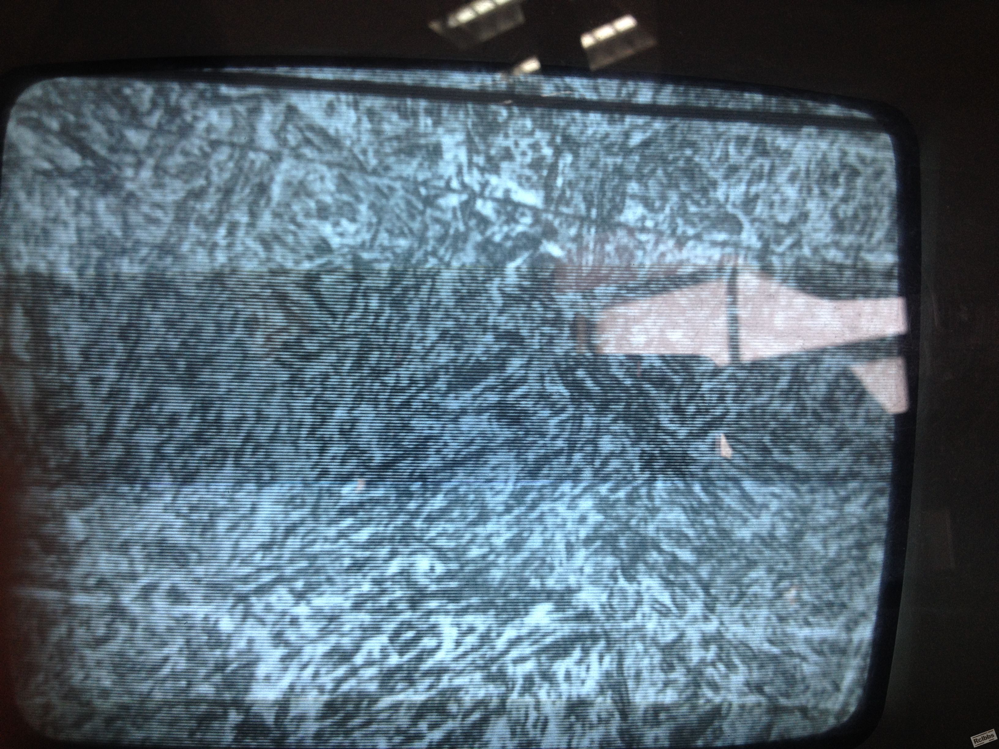

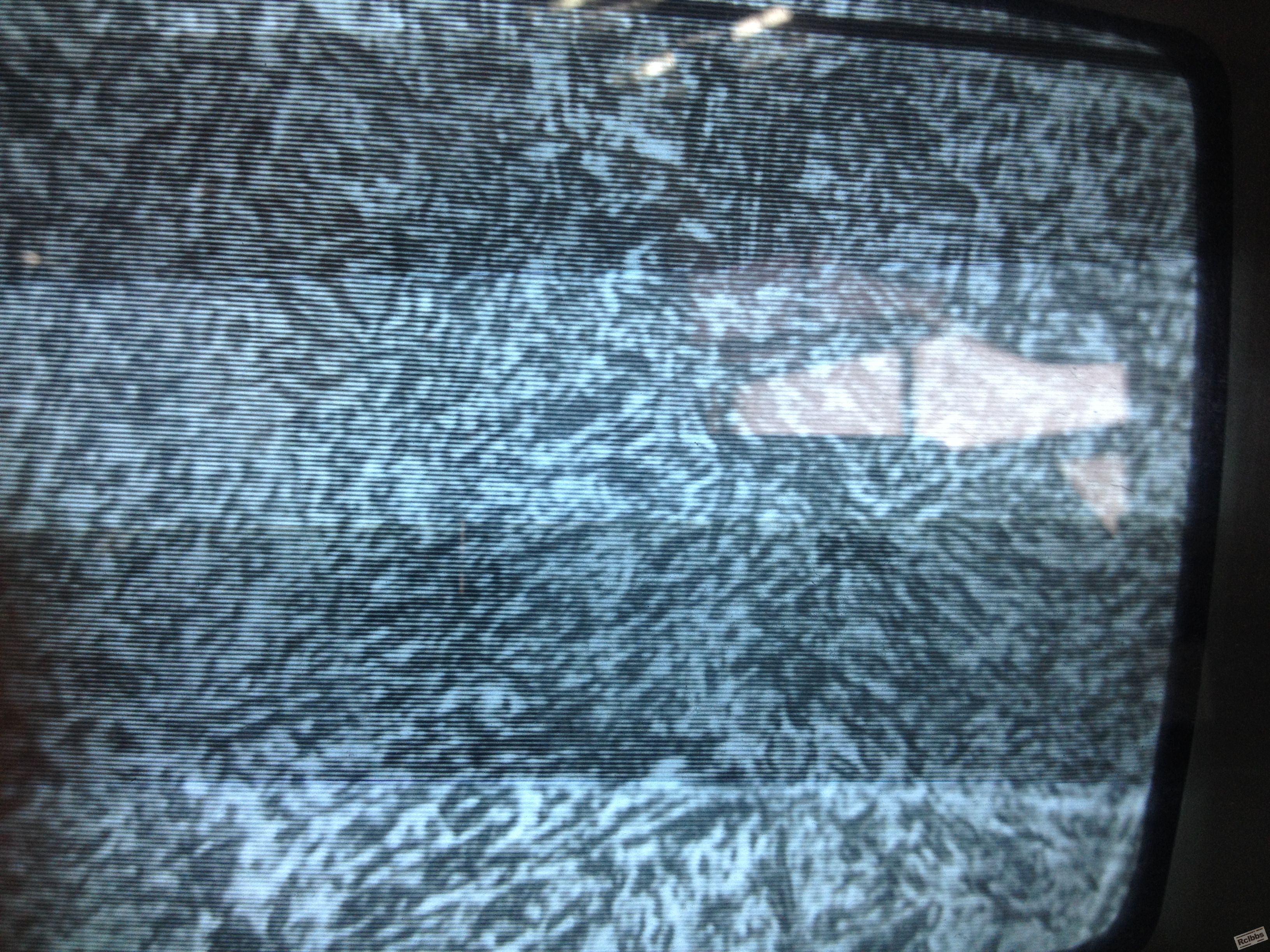

各位大侠,该金相是X500之后的,淬火,回火后的组织。是一个螺丝的横截面组织。正常的话,表面硬度是600HV,心部430HV ,可是该件测得心部660HV ,怀疑材料有问题,因为我们正确的材料应该是C1022低碳钢。所以,请各位看下,是热处理问题,还是材料问题?谢谢,照片不是很清晰。

怎么看有点象马氏体,多少温度回火

楼主,这种类型的小螺丝一般都是渗碳的,看看工件的表层有无渗碳?
另外,螺丝规格多少?
从图片看,你这个螺丝应该是整体淬硬了。正常的C1022淬火,心部会有大量铁素体。

整体淬透了,硬度高正常

检查材料材质和热处理工艺是否符合要求,小直径大渗层也可能导致芯硬超标。

渗碳深度呢?是不是你切的太少了

该件是一件还是一批都是这个硬度?螺丝多大?芯部HV660,表面硬度是多少?工艺参数最好也说清楚,大家才能推断原因。
发表于 2014-4-28 16:19:12 | 显示全部楼层
图片不是很清楚,有点像马氏体和铁素体

不是很多,是抽检时发现的,比率不高,牙外径是2.9MM的,牙底径2.1MM左右,表面和心部全部660HV左右。渗碳工艺是按照表面600HV 心部大概在420HV左右,可是为什么同样的制程,会做出这样的效果,是工艺问题还是材料有问题。

如果整批正常,少数出现此种现象。我认为不是材料原因造成的。怀疑炉内会滞留产品,螺丝底径2.1MM不是很大,此件产品未和正常产品一起出来而是被滞留在炉内某个地方长时间渗碳后被后面的螺钉带出,所以表面和芯部都高。

c1022是美国ASTM牌号标准,相当于我国的20Mn,做螺钉应为渗碳淬火,从图中看确实像是淬透了。如果比例不高,个别现象还可以。如果批量不行,应该是渗碳工艺方面出了问题。

图片类似针状和板条马氏体的混合,既然表面和心部硬度相同,很有可能C已经渗心部,你可以看一下表层和心部组织是否一样,再进行判断。

渗碳时间长了,螺丝被渗透,低碳钢变中碳钢 心部硬度自然高,会发生脆性断裂。。。
