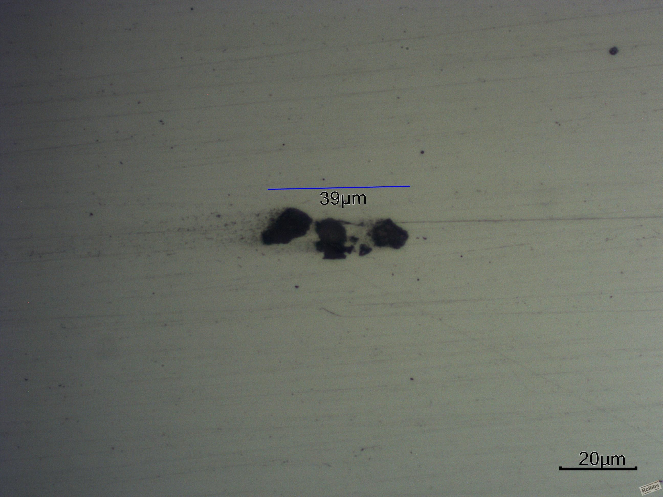

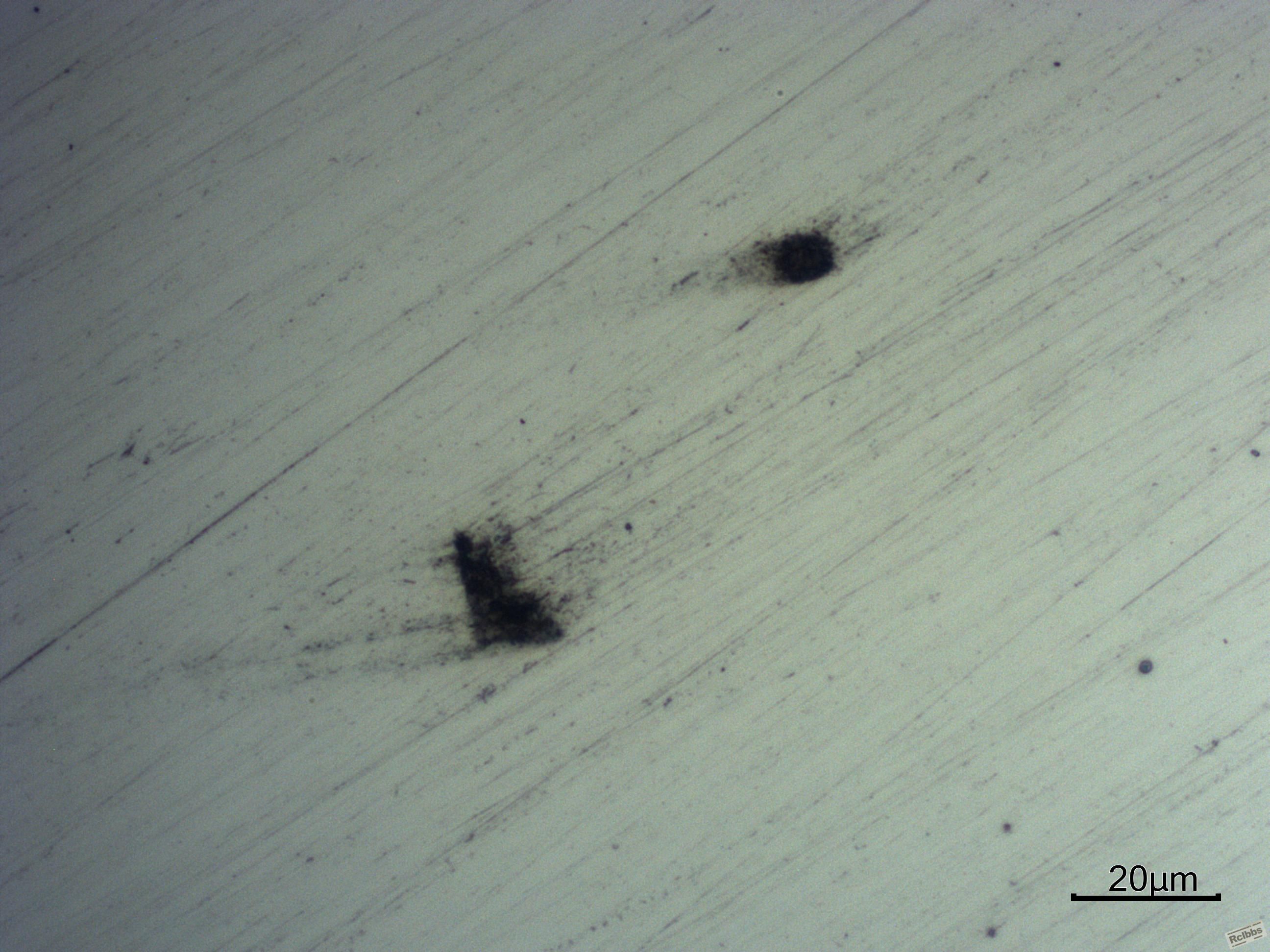

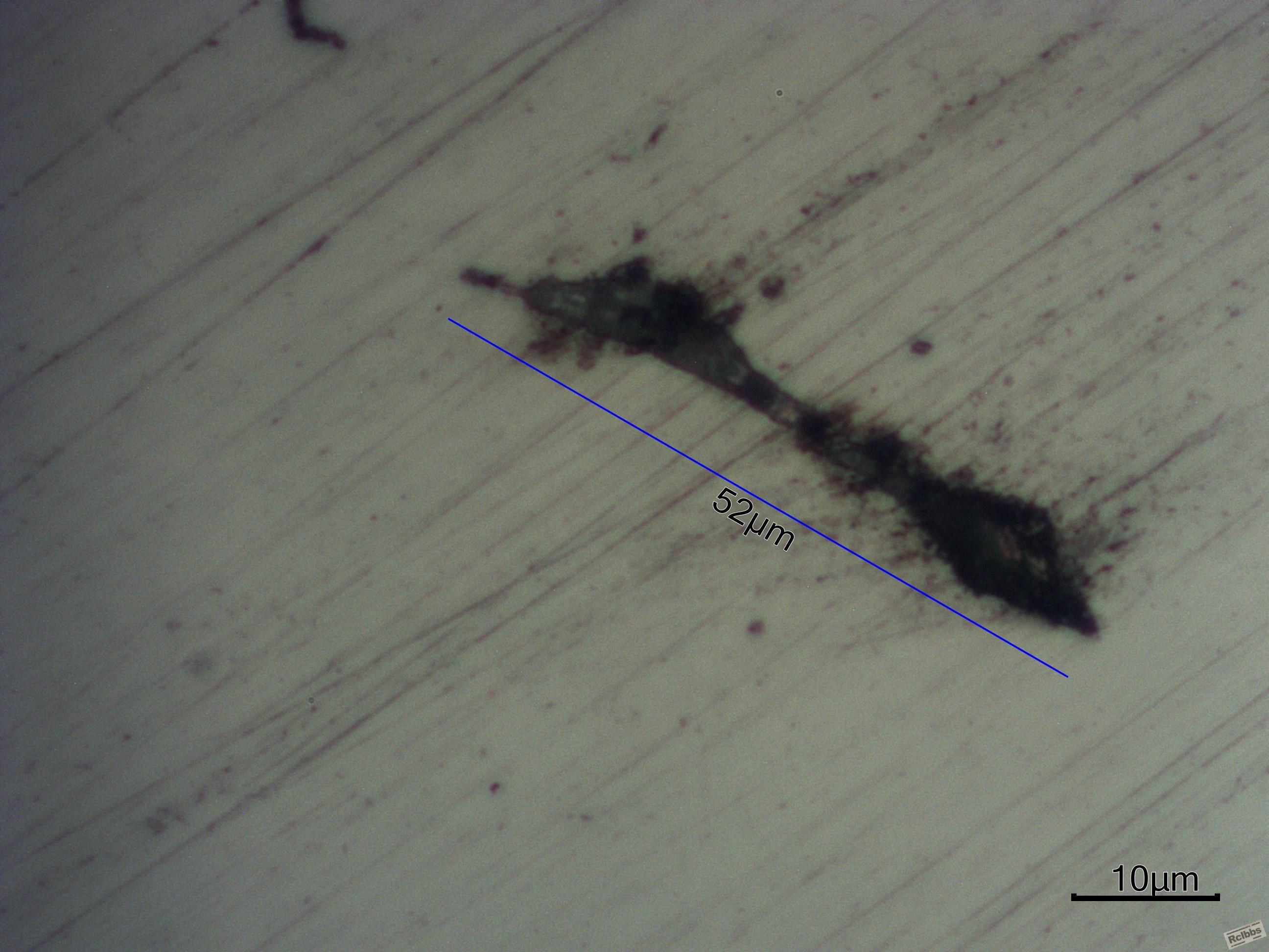

请各位前辈们帮忙看看这些都是什么夹杂物

制样假象太多,照片也偏暗,不好确定。建议样做好了,拍好了, 再问大家。
发表于 2014-4-23 10:30:06 | 显示全部楼层
制样有待提高,慢慢来,熟能生巧。第一个应该是硅酸盐,第二个不确定,第三个应该是你制样的问题。

发表于 2014-4-23 19:02:02 | 显示全部楼层
第一张是氧化物类,第二张,第三张制样问题

发表于 2014-4-24 21:20:08 | 显示全部楼层
根据GB 10561-2005的规定:
C 类 (硅酸盐类):具有高的延展性,有较宽范围形态比(一般≥3)的单个呈黑色或深灰色夹杂
物,一般端部呈锐角;对应楼主从上到下的第一张图片
B 类 (氧化铝类):大多数没有变形,带角的,形态比小(一般<3),黑色或带蓝色的颗粒,沿轧制
方向排成一行(至少有3个颗粒);对应楼主的第二张图片
第三张图片是由于制样不好造成的假象,图中曳尾,划痕,脏污很明显

发表于 2014-4-26 10:57:52 | 显示全部楼层
QQ448997695 发表于 2014-4-24 21:20
根据GB 10561-2005的规定:
C 类 (硅酸盐类):具有高的延展性,有较宽范围形态比(一般≥3)的单个呈黑色或深 ...
C类的夹杂物在现在的钢材中很少发现,楼主这张是否有中彩票的嫌疑?
C类的夹杂物与A类粗系相似,单独看端部的角度评定是否稳妥?据了解除了外形还有很重要的一点就是颜色!
这些试样不具备观测夹杂物的条件,能够准确的区分,楼主的试样要重新做才行,最起码的镜下不应该能够看到划痕。

发表于 2014-4-28 08:56:39 | 显示全部楼层
C类在暗场看是透明的,A类为浅灰色的明场
签到天数: 40 天
发表于 2014-4-28 10:14:00 | 显示全部楼层
很多一线的检验室都没有暗场,所以他们评会很困难,另外,暗场的评级标准,有几人有啊?
