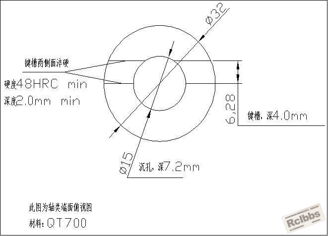

上图为一轴类工件的端面俯视图,要求宽度为6.28,深4.0的键槽两侧面淬硬。
材料QT700,硬度48HRCmin,硬化深度2.0mm min。
求教各位大神,这感应器该怎么做?

端面允许淬火吗?  需要设计制作感应器的话,我可以帮你(热处理工艺研究所   13367191217  15271396412  传真0719--8488031)

1、当前,最先进的当然是用激光局部加热淬火;
2、没有激光加热条件的,可考虑电阻局部加热;
3、没有激光或电阻加热条件的,可采用保护其他区域法,暴露键槽淬火部位,将键槽深度段浸入盐浴面局部稍高温度短时局部加热后淬火;
4、最后考虑感应淬火之道,如此小的感应器,制作相对很精细,代价将不小。

这种小CASE。。。。代价也不大。。人在上海。。就怕你远。。。
