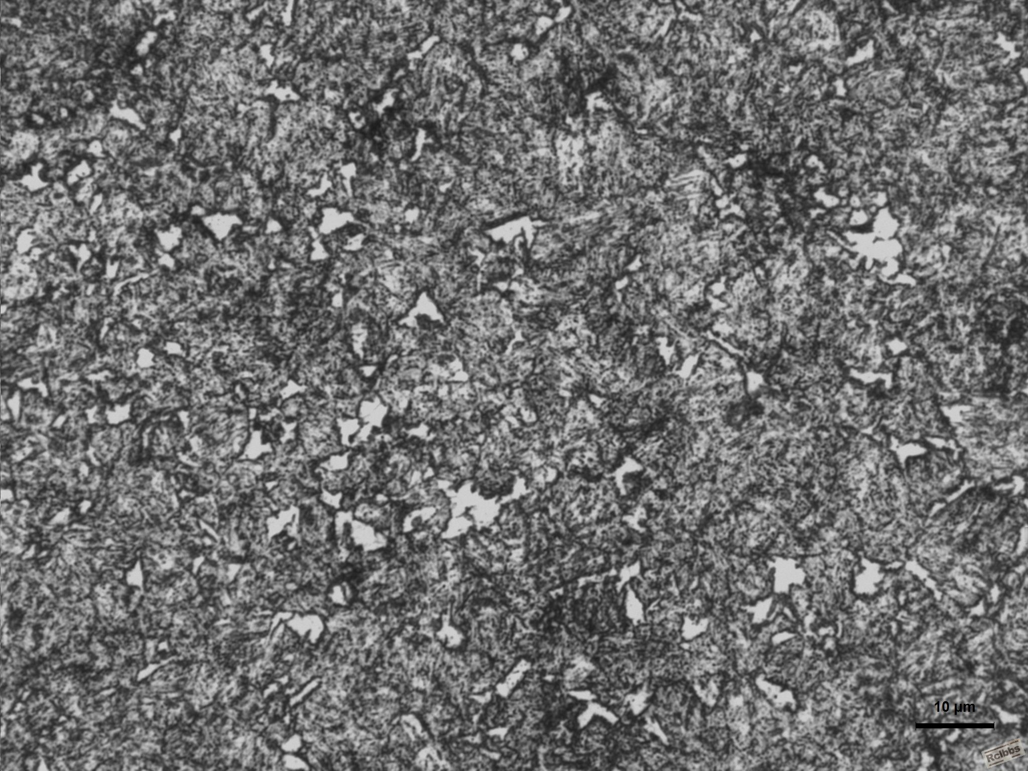

材质:50#硬态板(热处理前为冷轧球化退火状态,金相合格)
840℃淬火油冷,油温80℃
图一

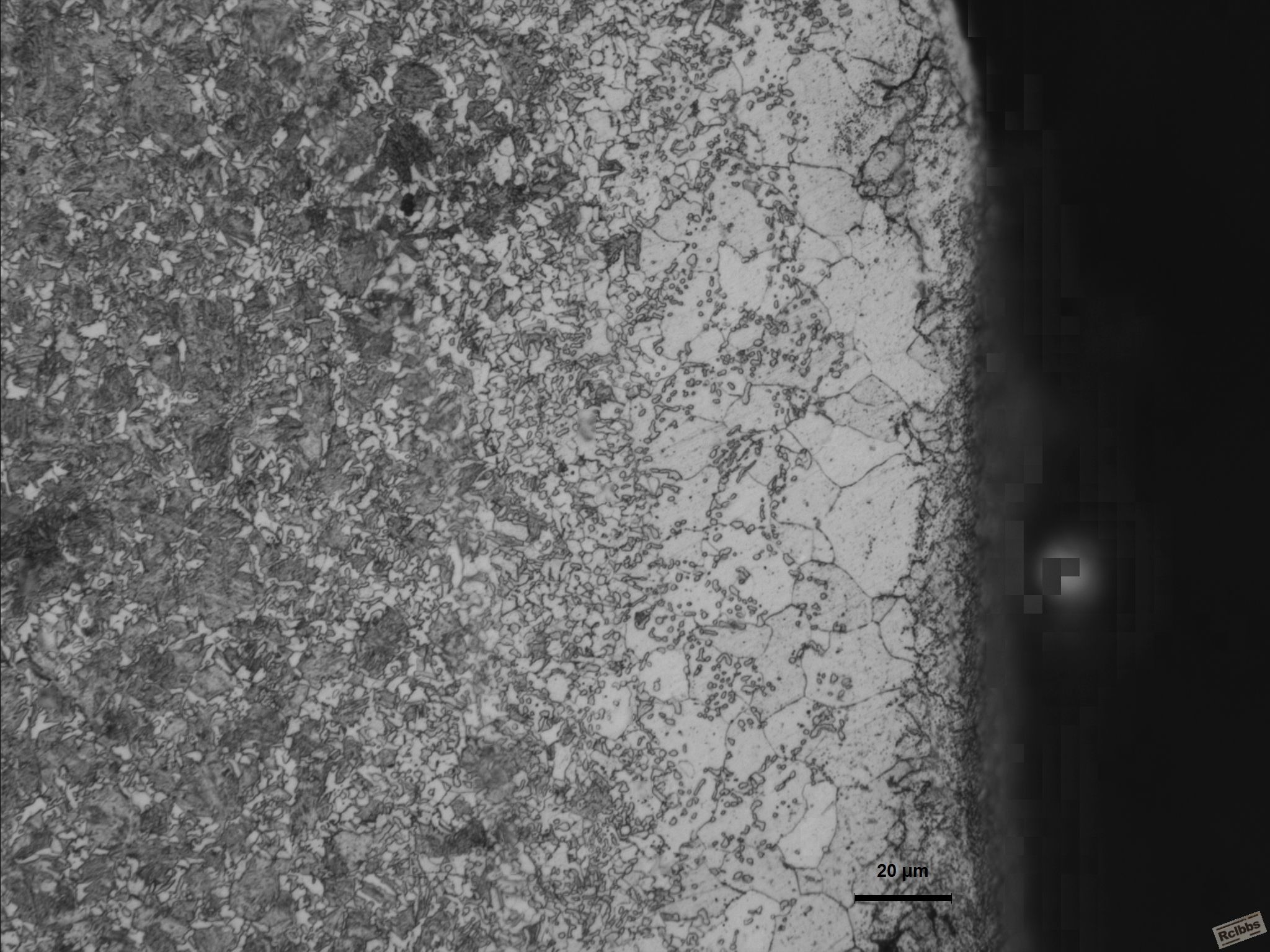

样品边缘位置有脱碳现象
图二

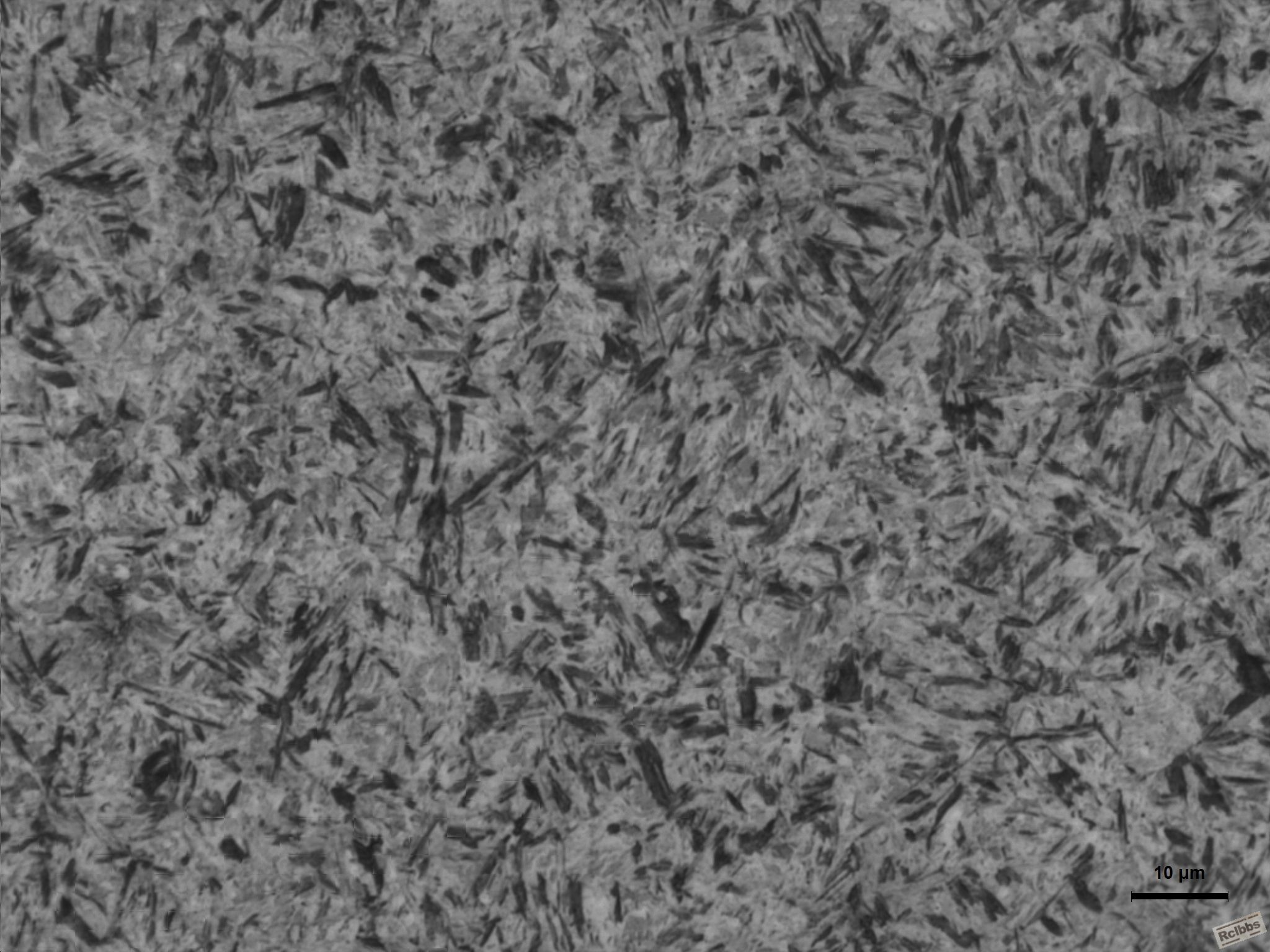

较粗大的淬火马氏体
淬火后320℃压力回火
图三
锯片齿部回火后图片,请大家帮忙分析下组织
图四

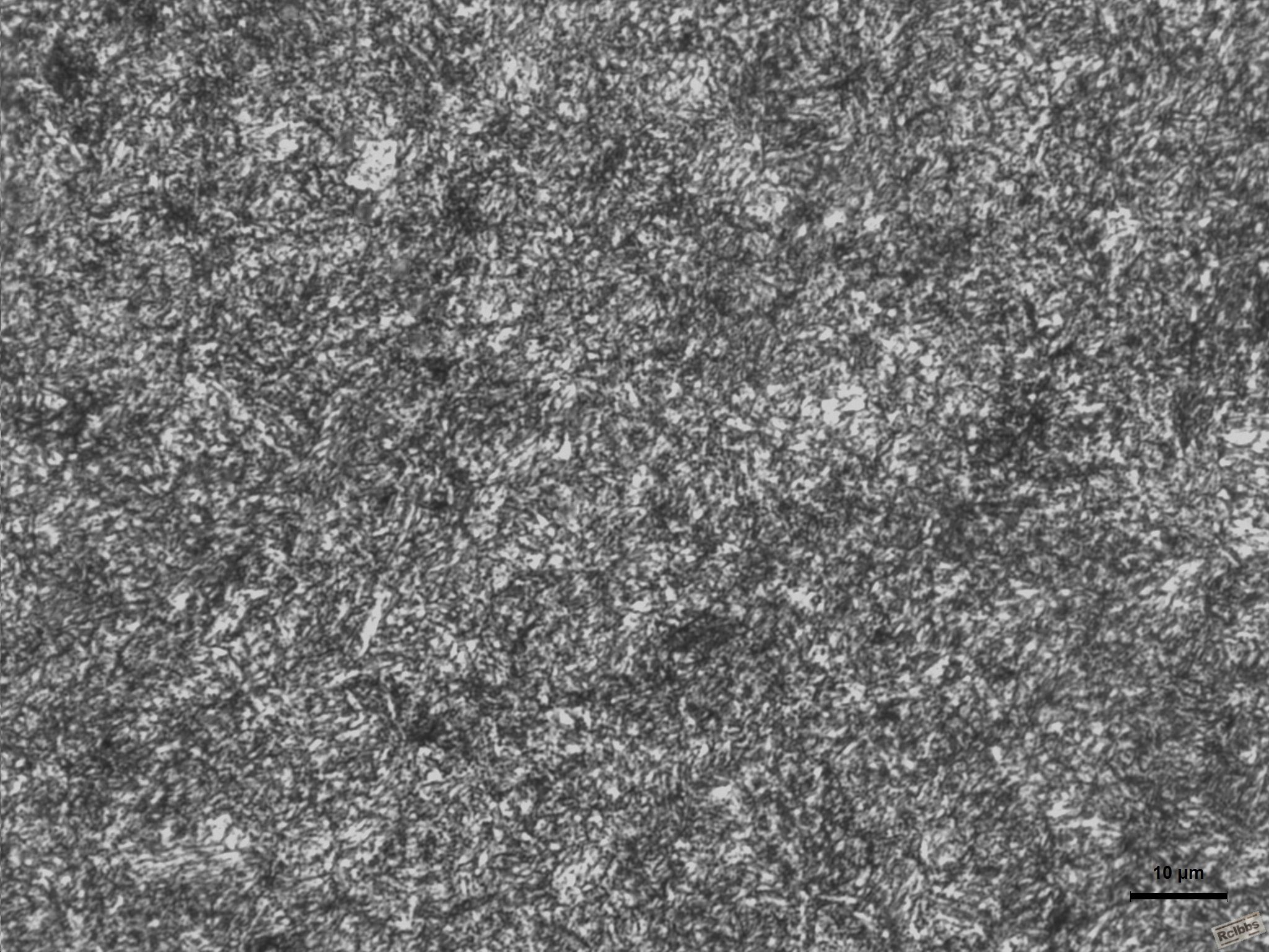

锯片心部回火后图片,请大家帮忙分析下组织

发表于 2014-4-22 19:30:17 | 显示全部楼层
图2中黑针为贝氏体;图4中的白色相为铁素体。

 楼主| 发表于 2014-4-23 16:52:56 | 显示全部楼层
请问图二中黑针是否为下贝氏体,另外能否帮忙分析下图三和图四的金相组织,图四中灰色部分是何组织?图三是否为回火屈氏体?

发表于 2014-4-23 21:42:05 | 显示全部楼层
图3/4在320度回火后,组织从理论上讲处于中低温回火温度点,组织可能为低温回马和屈氏体的混合组织;
以上是推断,因为以上两图组织特征不明显.
签到天数: 809 天
发表于 2014-4-24 08:51:12 | 显示全部楼层
黑针应该是针状马氏体。
发表于 2014-4-24 15:43:47 | 显示全部楼层
图四中组织有铁素体,从形态上看,呈小块状,为未溶铁素体。
发表于 2014-4-24 16:02:35 | 显示全部楼层
图2为马氏体,图3为屈氏体,图4为索氏体

 楼主| 发表于 2014-4-24 17:27:34 | 显示全部楼层
首先感谢指点
请问图四中未溶铁素体是否是淬火时钢板没有完全奥氏体化形成?图三中是否是屈氏体?如果从组织形态上不好判断,是不是有什么其他方式辅助判断?(如显微硬度)
发表于 2014-4-25 20:59:25 | 显示全部楼层
我也认为黑针为下贝氏体,第一张有脱碳,第二张组织为马氏体+下贝氏体(黑针),第三张不好区分是回火屈氏体还是回火索氏体,个人认为意义也不大。第四张看似有少许未溶铁素体。
签到天数: 11 天
发表于 2014-4-25 21:34:21 | 显示全部楼层
第四张为先共析铁素体,50#钢铁素体转变孕育期很短。
签到天数: 207 天
发表于 2014-4-26 08:50:04 | 显示全部楼层
一般情况下,先共析铁素体呈细条状分布在奥氏体晶界,有时也呈块状。怎么和未溶的铁素体区分啊
签到天数: 51 天
发表于 2014-4-27 08:09:32 | 显示全部楼层
图3是100倍镜,图4是500倍镜吧?请教7楼是怎么判定图3是屈氏体,图4是索氏体的?
签到天数: 52 天
发表于 2014-4-27 10:39:53 | 显示全部楼层
缓可以共析出这种状态的铁素体!
保温或者加热不足也可出现这种状态的铁素体。
签到天数: 26 天
发表于 2014-4-27 15:13:08 | 显示全部楼层
淬透性较差,所以心部有未溶的铁素体,如图四所示,不知观点对否,请专家讲评
签到天数: 11 天
发表于 2014-4-27 20:37:37 | 显示全部楼层
  下面只是我个人观点。分析这两种铁素体,一般根据你的热处理工艺,工件大小等因素来确定。根据我个人观点,该可能厚度不高,质量轻。在淬火转移过程中,温度下降较快。从而导致铁素体析出。

发表于 2014-4-28 10:55:47 | 显示全部楼层
个人感觉图二是贝氏体组织,图三的话很难区分回火屈氏体和回火索氏体,而且区分的意义不大,硬度合适就好,图四的话为块状铁素体,要看板材厚度了,个人比较倾向于未融铁素体,存在于心部,而表面附近没有,应是保温不充分造成
签到天数: 182 天
发表于 2014-4-28 11:30:24 | 显示全部楼层
图1,表面脱碳,心部有片状p,“(热处理前为冷轧球化退火状态,金相合格)”??
图2,像板条+针m
图3,回马和屈氏体
图4,屈氏体+未溶铁素体(应该不是析出的铁素体)
发表于 2014-4-28 19:23:43 | 显示全部楼层
支持图4的小白块是未溶铁素体,但产生原因不一定是保温时间不充分,也有可能是原始组织成分严重不均、铁素体块过大。
