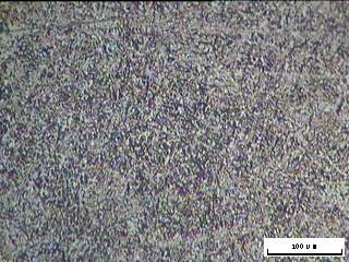

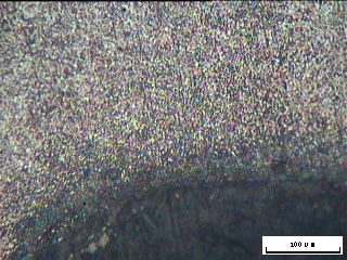

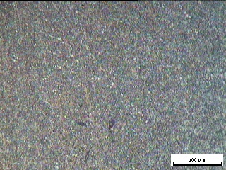

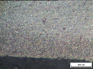

看起来像过共析钢淬火组织。
 楼主| 发表于 2014-4-23 14:20:23 | 显示全部楼层
您好,我所提供的金相图片材料是scm435的,因为处理工艺比较特殊,这几张处于热影响区,并非正常的热处理炉内处理。工艺路线是把材料加热后然后施加压力成型,因材料在成型的过程中与模具相接触,相当于冷却。在成型的过程中,材料具体温度无法测量,预测在800度以上,加热成型时间大概只有1.5S,然后取出模具,自然冷却。材料直径7cm。请师父们对这几张图片分别做下分析,跪谢。

你的照片不清楚,放大倍数也低。
