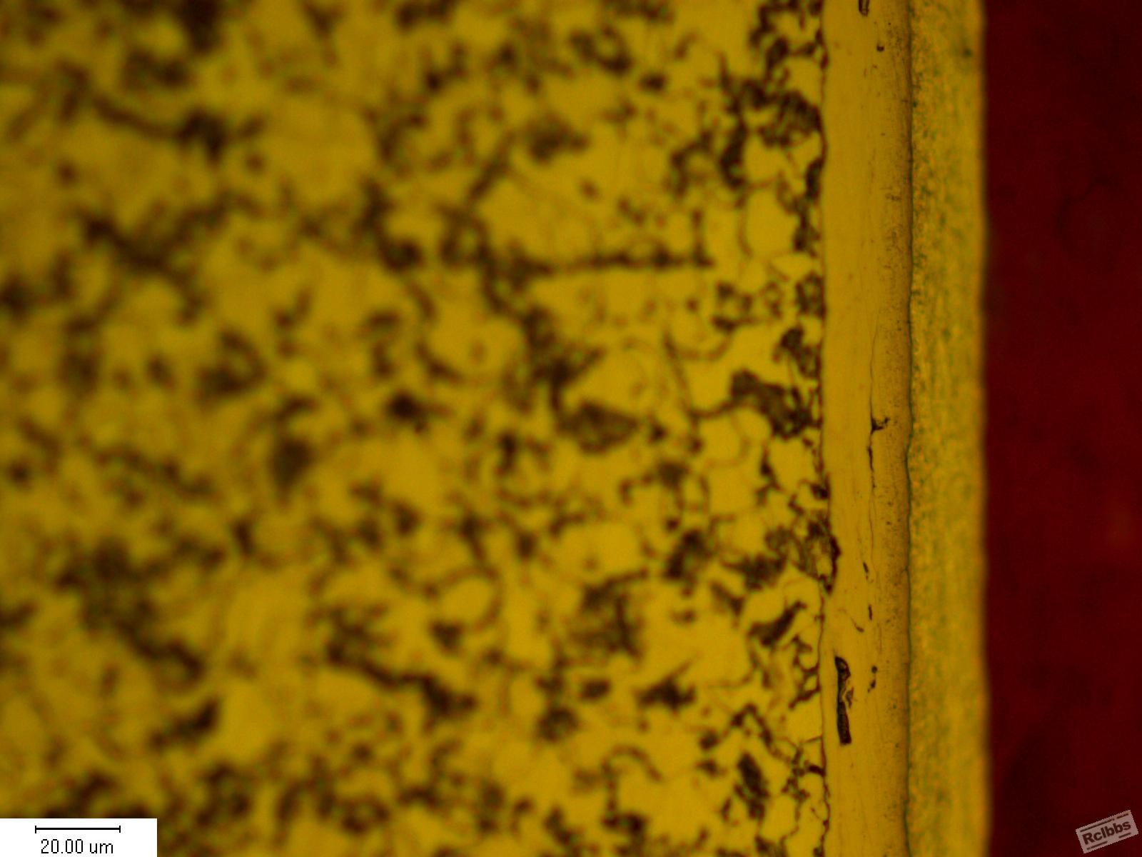

软氮化后白层总是开裂,取样过程如下:
砂轮切割机切割取样,镶嵌(包裹铝箔);
磨样速度200rpm,抛光速度200/200rpm。
总是出现开裂现象,由于本人初次做氮化试样,请问有什么好办法解决?
 楼主| 发表于 2014-4-22 11:20:42 | 显示全部楼层

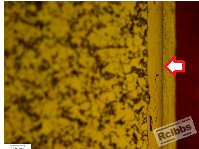

有些部位更加严重,甚至剥离出来。

发表于 2014-4-22 11:45:29 | 显示全部楼层
表面多用乙醇清洗,有可能是表面的脏东西
签到天数: 8 天
发表于 2014-4-22 12:08:03 | 显示全部楼层
1:建议细磨时候可以多磨一点
2:检测面垂直于砂纸方向磨削
签到天数: 11 天
发表于 2014-4-22 12:09:03 | 显示全部楼层
你这个已经很不错了。我们还是用手工做呢。
签到天数: 135 天
发表于 2014-4-23 15:27:18 | 显示全部楼层
越是细的砂纸,磨得时间加长一些,将表面的灰等清理干净再进行下一道砂纸磨制就好了
签到天数: 1543 天
发表于 2014-4-23 16:41:40 | 显示全部楼层
个人感觉你已经做的很好了。
签到天数: 21 天
发表于 2014-4-23 16:50:29 | 显示全部楼层
若是热镶可能会有裂,这是因为压力大造成的。另外也说明白层较脆。
 楼主| 发表于 2014-4-24 09:58:40 | 显示全部楼层
不行啊,环形试样,要求很高的。
签到天数: 8 天
发表于 2014-4-25 08:05:36 | 显示全部楼层
先上机器 待磨去一定尺寸后 用手工在磨一次 效果应该是有的
