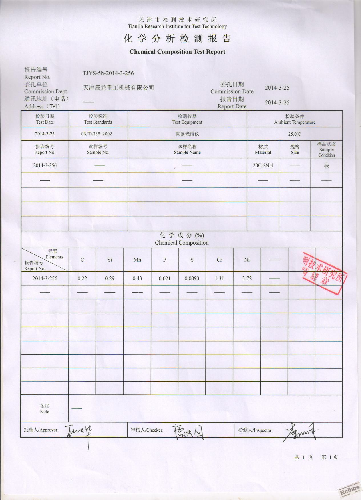

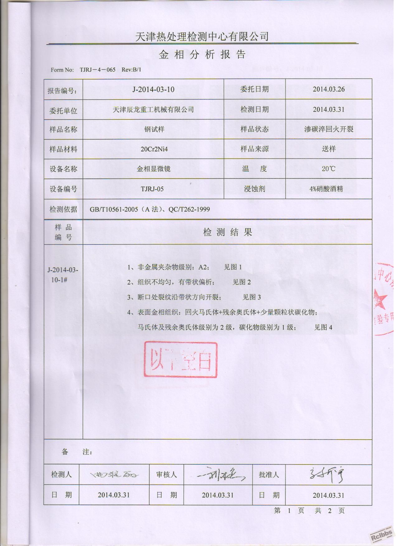

买的一批料在淬火过程中出现裂纹,经过金相、元素检测结果如下:

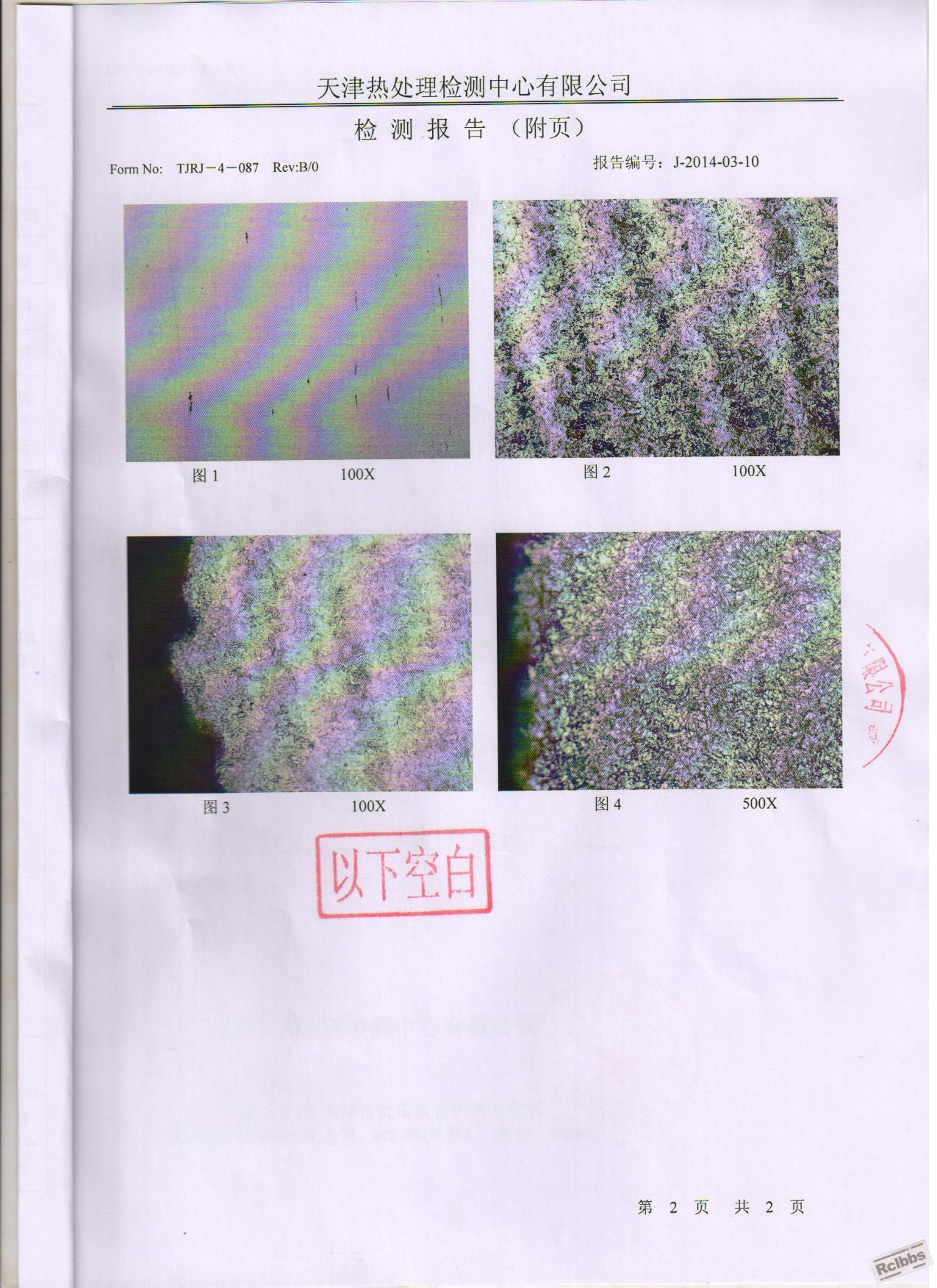

可不可以索赔就看你怎么签的订货协议了!不过组织照片不是很清楚,没看清是否沿偏析带开裂,不明白为什么有那么多的纹?
发表于 2014-4-21 12:30:54 | 显示全部楼层
不知道这个检测中心的金相图片怎么这样的呢?我有理由坏疑其制样不够专业

 楼主| 发表于 2014-4-21 15:03:19 | 显示全部楼层
扫描出来的彩纹,实际上没有

材料化学元素除了P元素不合格外,主要合金元素都在国标范围内!因此索赔的话只能通过带状组织方面进行。正如2楼所说,组织方面索赔的话,主要还是看你们与原材料供应商签订的协议是否对带状组织有硬性规定!个人认为LZ这种情况是可以向原材料供应商提出异议的!

看不清图,不知道裂纹的具体情况。如果要从原材料入手,首先检查化学成分,如果符合标准,再看金相,主要看协议中是否对金相组织,晶粒度、带状、夹杂等有明确约定。

化学成分没什么问题,我在网上找到的20CR2NI4的P是最多0.035%或0.025%,所以0.021%的P也算合格。制样水平不咋的,看图1不像有A2的夹杂物评级。

今天跟老板把合同要来了,合同上要求材质20Cr2Ni4A,按照GB-T3077-1999生产,国标上明确表明高级优质钢不允许出现一般点状偏析及边缘点状偏析。
因为是扫面的,所以效果不好,实际上偏析纹很清楚,裂纹明显是按偏析纹裂开的。
