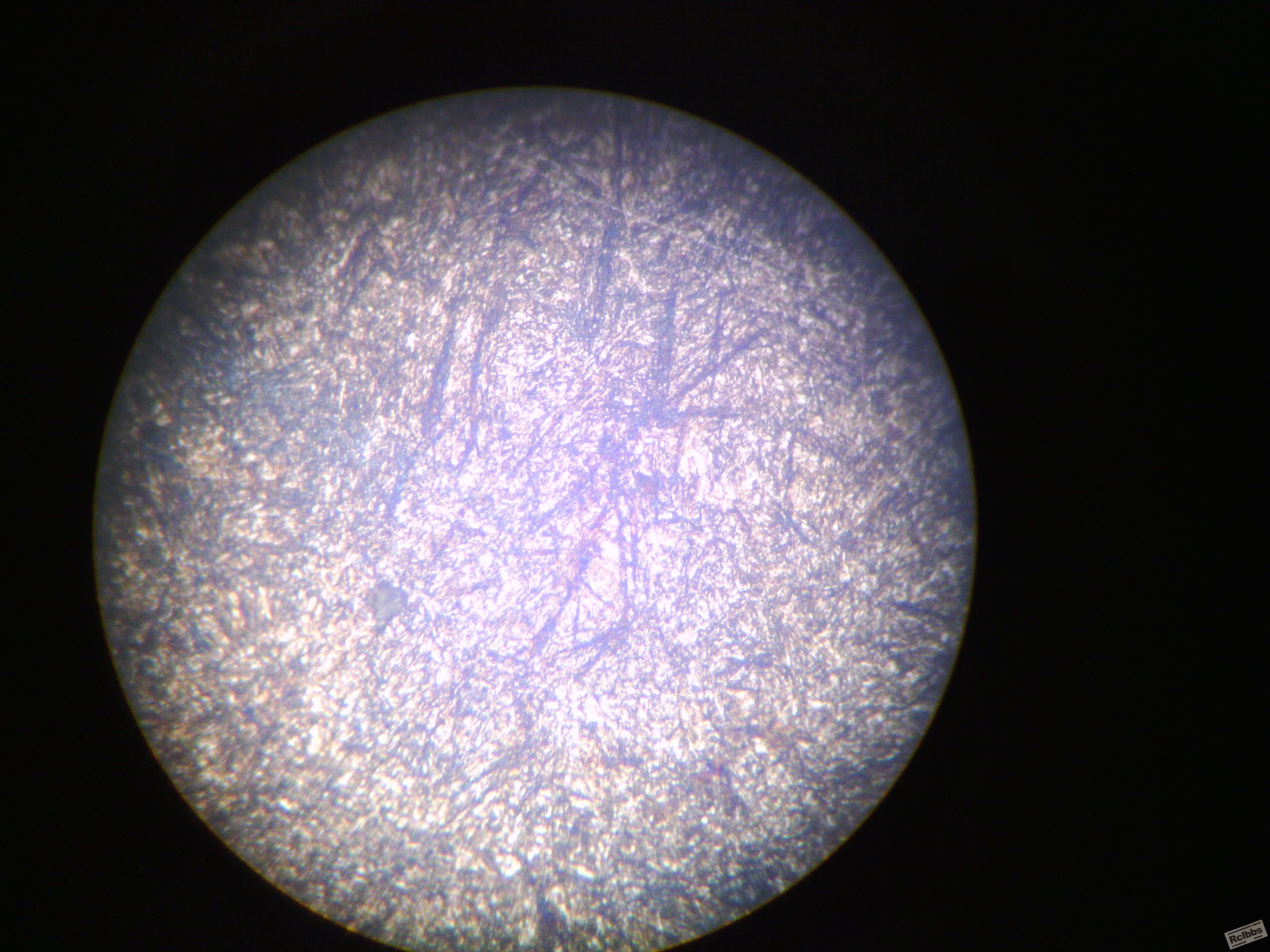

失效的模具金相图片,请大家帮忙看看组织如何。
 楼主| 发表于 2014-4-18 13:45:19 | 显示全部楼层
 楼主| 发表于 2014-4-20 11:11:43 | 显示全部楼层
是400倍,手机拍的效果不是太好,热锻模没用几下就坏了。
发表于 2014-4-20 11:53:58 | 显示全部楼层
    应当找到标准《JB T8420-2008热作模具钢显微组织评级》,在显微镜里对照检查。 没有标尺参照的话手机400倍拍摄下来上传,不能保证现在看到的还是标准的400倍,无法准确评级。
发表于 2014-4-19 19:38:44 | 显示全部楼层
  你提供的图片没有注明放大倍率不好准确判断,建议你采用标准《JB T8420-2008热作模具钢显微组织评级》,对照其中的4Cr5MoSiV金相图样评定级别2~4级合格,马氏体针允许最大长度0.016mm,H13钢与我国4Cr5MoSiV1牌号相对应。
发表于 2014-4-19 16:51:23 | 显示全部楼层
淬火过热吧,长针马氏体啊!
 楼主| 发表于 2014-4-20 17:52:42 | 显示全部楼层
youweijie314 发表于 2014-4-19 16:51
淬火过热吧,长针马氏体啊!
组织严重过热吗?能评几级?   硬度HRC48-52 ,有没有贝氏体组织,残奥根正常的比多不多?回火充不充分?
