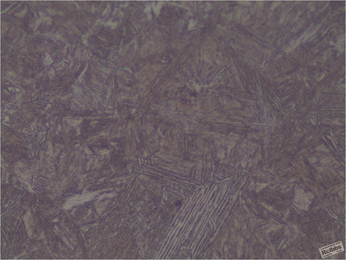

[讨论] 大家看看这个图片有什么组织?材料为22SiMn2淬火处理
签到天数: 13 天
发表于 2014-4-14 16:43:31 | 显示全部楼层 |阅读模式
请大家帮忙看看,材料为22SiMn2淬火处理
发表于 2014-4-14 17:08:41 | 显示全部楼层
这种组织有什么问题吗?很正常,板条状马氏体,硬度在45-47HRC之间,对吗?请楼主回复
签到天数: 107 天
发表于 2014-4-14 18:55:27 | 显示全部楼层
上贝+M
签到天数: 52 天
发表于 2014-4-14 20:31:32 | 显示全部楼层
上B+板条M.
发表于 2014-4-15 08:27:06 | 显示全部楼层
上贝加马氏体。
签到天数: 13 天
 楼主| 发表于 2014-4-15 09:06:46 | 显示全部楼层
大家说的上贝是哪个羽毛吗?
签到天数: 13 天
 楼主| 发表于 2014-4-15 09:10:05 | 显示全部楼层
差不多,43-46HRC
签到天数: 58 天
发表于 2014-4-15 11:45:49 | 显示全部楼层
马氏体加贝氏体,不知道你图片是表面还是心部
签到天数: 82 天
发表于 2014-4-15 11:55:09 | 显示全部楼层
应该是心部组织,低碳M+贝氏体。
签到天数: 411 天
发表于 2014-4-16 09:35:42 | 显示全部楼层
B+M+F微
发表于 2014-4-16 11:34:41 | 显示全部楼层
楼主为什么不出来说说?这里会有贝氏体吗?为什么不结合材质做金相分析?而不是单纯的看金相
发表于 2014-4-16 14:55:18 | 显示全部楼层
有上贝+马氏体组织
签到天数: 433 天
发表于 2014-4-18 22:41:49 | 显示全部楼层
上贝和马氏体组织
