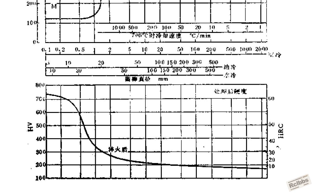

哪位前辈有SAE1050M材料淬透性曲线?或者可以告诉我厚度22mm的零件要求油淬心部淬火硬度大于53是不是合理?谢谢

比50钢Mn含量高,C,0.48-0.52,Mn0.8-1.1,Si<0.4
