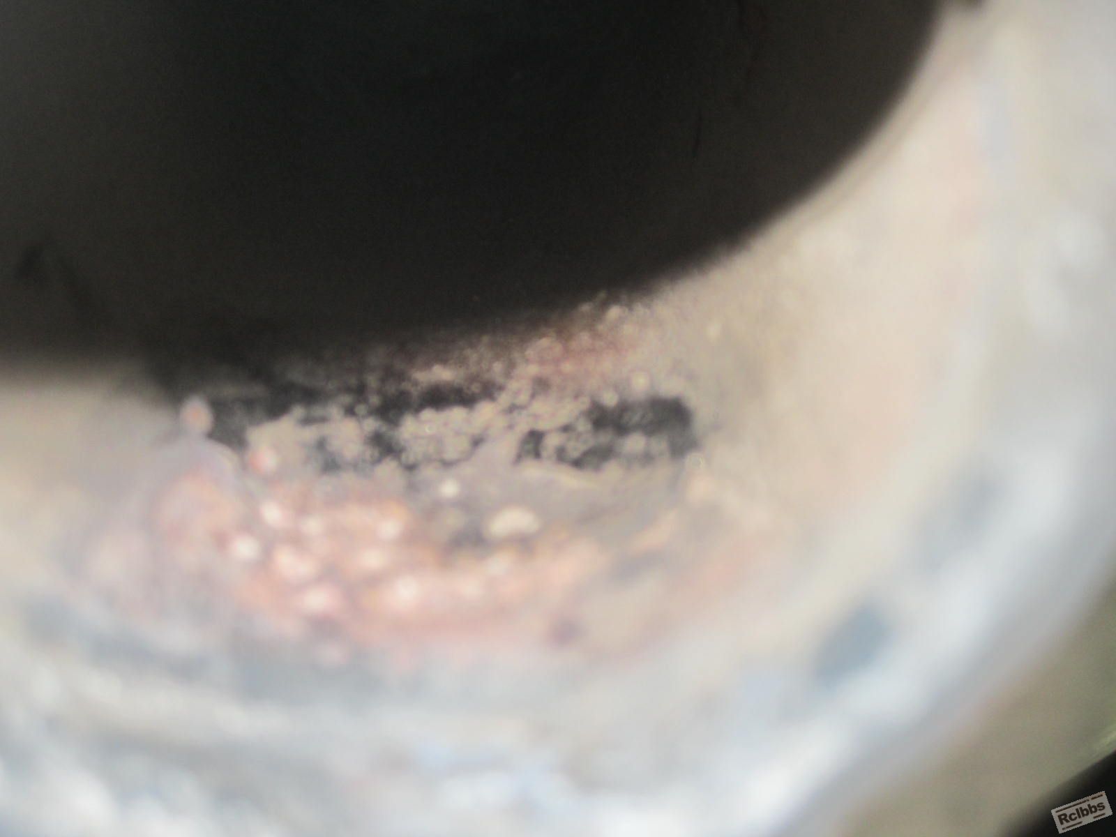

试运行的锅炉,发现很多钢管的内壁有小坑,而且只存在于对接焊口的两侧,是原材料本身带有的呢还是后期引起的呢?
我自己倾向于是点蚀的小坑。但是做什么样的实验可以说服别人是点蚀呢?

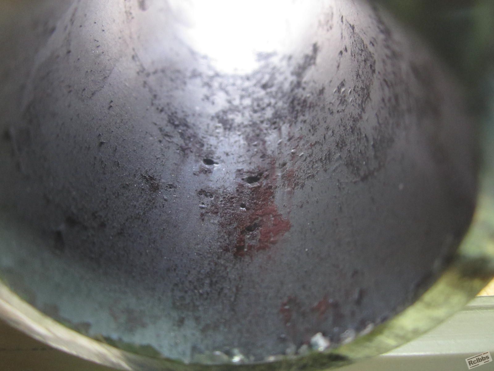

另外一张照片。可以看出并不是全部周向都有。

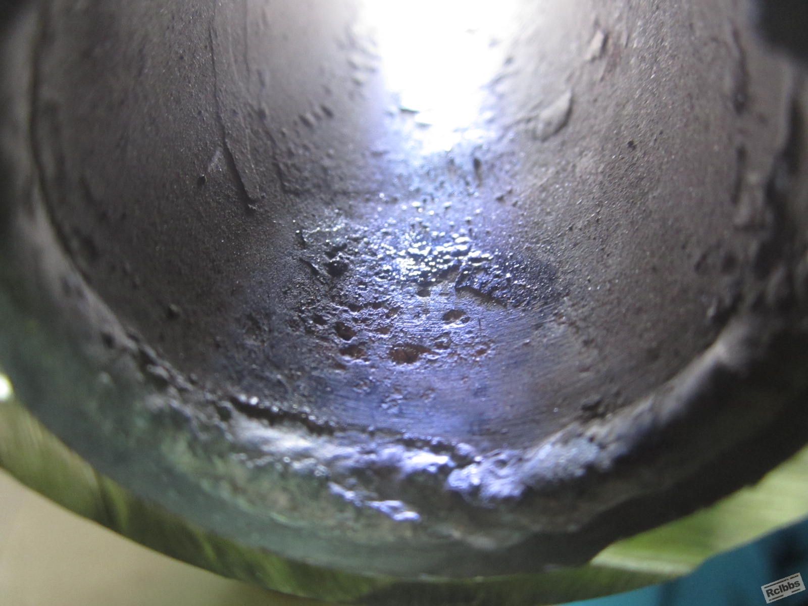

这张似乎坑更深一点。

发表于 2014-4-15 15:36:24 | 显示全部楼层
应该是腐蚀造成的,一般都 发生在管路底部的焊接处,做一下金相分析一下
签到天数: 107 天
发表于 2014-4-15 16:15:43 | 显示全部楼层
腐蚀坑离焊缝的距离大概有多少?焊缝的内侧余高有多少?流体是什么,流速多少?
 楼主| 发表于 2014-4-16 10:11:34 | 显示全部楼层
签到天数: 21 天
发表于 2014-4-18 14:11:50 | 显示全部楼层
切端面后看看组织是否正常,晶界及坑的深浅。
