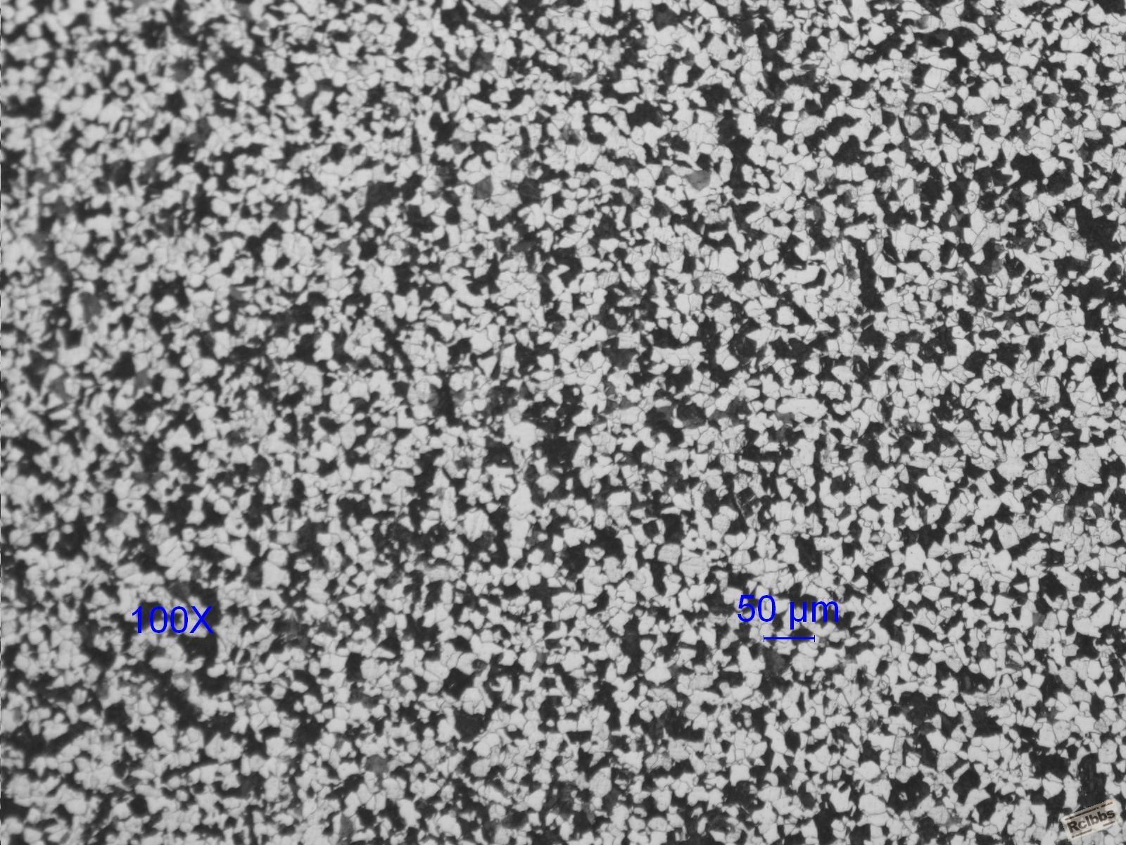

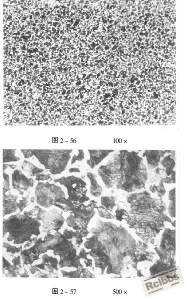

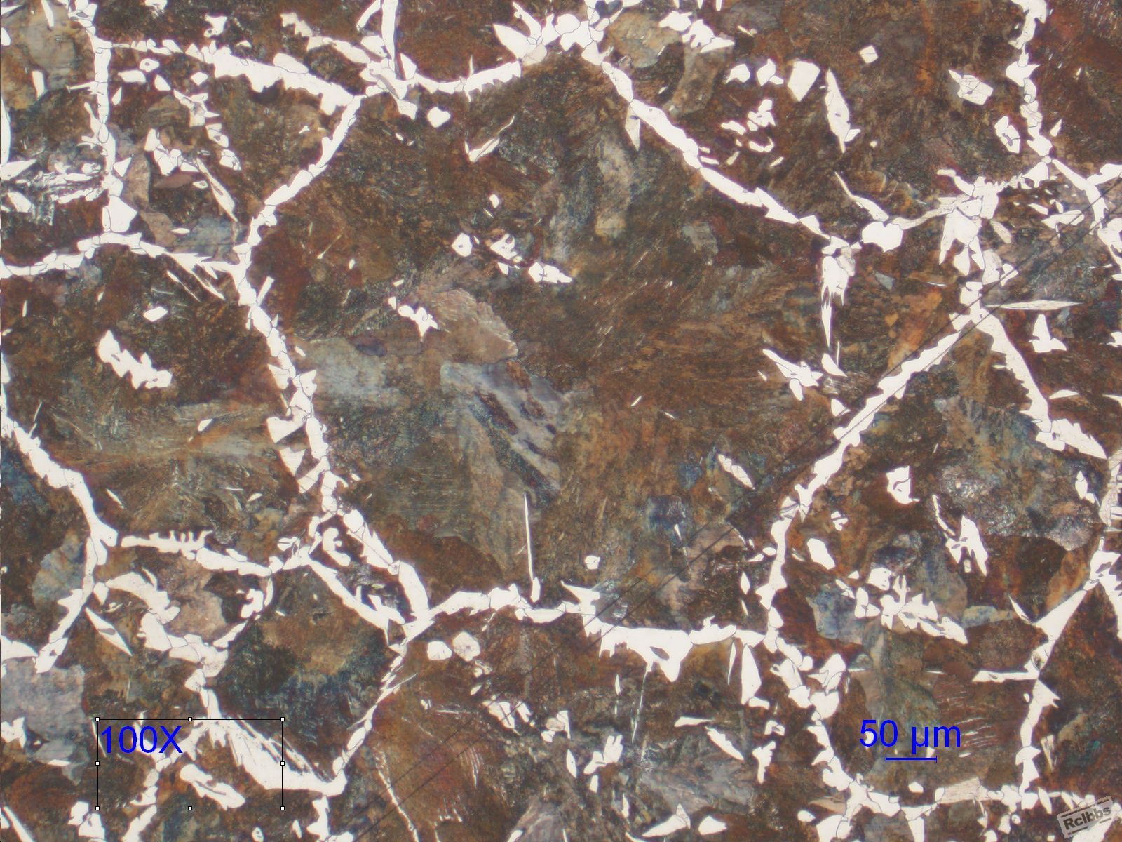

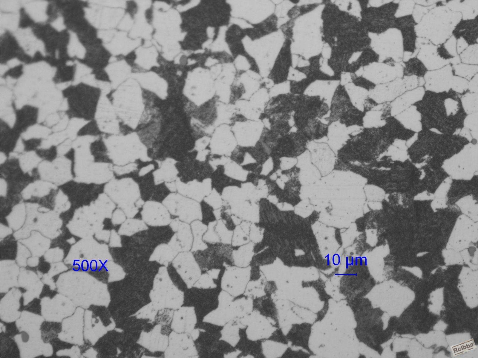

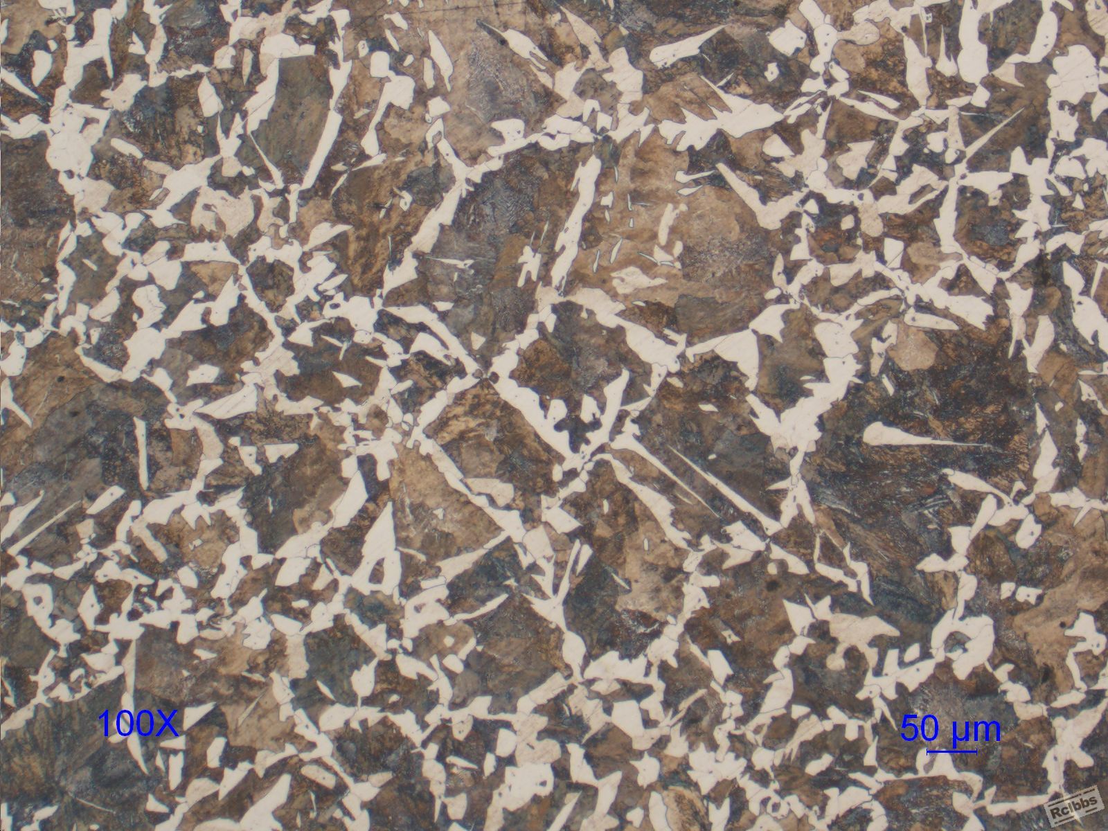

目前我们需要对锻件正火后的毛坯进行评级,用4%硝酸酒精腐蚀后,遇到三种情况的组织需要评晶粒度,
一种是低碳钢8620H的正常的组织 正火100X.JPG 正火500X.JPG [attachimg]
可能是刚接触晶粒度,同事们对标准GB/T6394-2002的理解有偏差,不同意见争论不下,所以我上论坛请教希望能做出决断。
问题1:对于不同的钢材我们现在有两种观点,
一种认为中碳钢时按一圈铁素体勾勒出的一个奥氏体的轮廓算一个晶粒,而低碳钢因为铁素体含量太多,铁素体无法清楚地显示晶界轮廓,但是铁素体晶界能看清楚,就一个铁素体算一个晶粒;
另一种观点认为,不论中碳钢、低碳钢都是按一个铁素体晶粒算一个晶粒,虽然中碳钢组织中铁素体占的量很小,只在奥氏体晶界上,其他大部分是珠光体。
问题2:对于中碳钢正火后的组织如果不正常是否可以直接评级的问题,
一种观点认为,魏氏组织属于不正常的组织,而且晶界相对来说难以区分,如果要出晶粒度报告有点难度,慎重起见不对这种不正常的正火组织评级;
另一种观点认为,魏氏组织没有完全但大致勾勒出了晶界,可以评级。
我写了这么多,希望大家如果要回帖请多说两句,把话说清楚,如果只想简短回复一句我建议您还是别回了。
大家对于我提供的信息还有不完善的地方,请提出来,我会尽快补充。
谢谢大家参与讨论和帮助。
