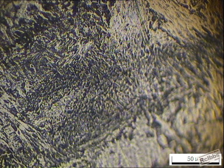

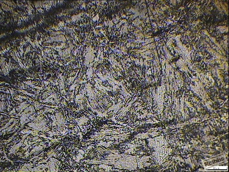

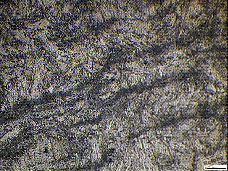

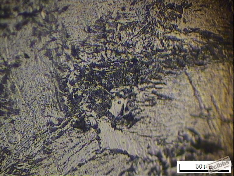

前两张400X,后两张100X
检测硬度为182-184HB
签到天数: 19 天

不知道是制样原因还是拍摄原因,看得不是很清楚,有一点是确定的,有粒贝,金相不合格

发表于 2014-4-14 12:07:20 | 显示全部楼层
组织不是很清楚,能将试样重新抛光下吗?这种材料一般比较难处理,偏析比较严重。

发表于 2014-4-15 09:11:59 | 显示全部楼层
这种材料正火应该得到珠光体,你的图上没怎么看到。
我认为是正火冷速过快,相应利用回火降低硬度。说白了就是为了易切削。你不粘刀就OK。
估计最后要渗碳淬火,正火没做出网状组织就没什么问题。

好像有点屈氏体和索氏体的形态

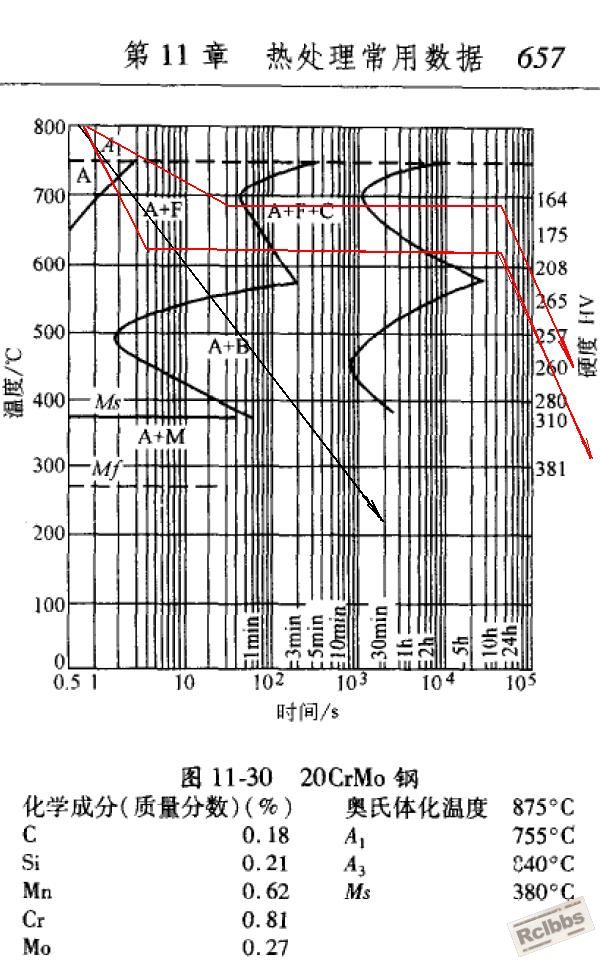

   图片显示的不是等温正火组织,甚至说不是正火所要得到的组织。渗碳钢正火预备热处理目的是得到珠光体+铁素体组织,采取等温正火工艺就是为了更有把握获得这种组织,现以20CrMo牌号为例认识等温正火:如图是20CrMo钢过冷奥氏体等温冷却C曲线:
    图中红色冷却工艺曲线就是等温正火:冷却→等温处理→再冷却过程,其工艺特点就在于不是连续冷,而是在图中的珠光体+铁素体转变区域内停留一段时间,确保过冷奥氏体完全向P+F方面转变,获得需要的金相组织。如果采取图中黑色线条示意的冷却方案,就不能到达P+F区域而是将过冷奥氏体带入600℃以下的贝氏体转变区,那么得到的是B。
    从你描述的工艺看不是等温正火,加上22CrMoH是20CrMo基础上加强型材料,C曲线位置在20CrMo右面。如果零件尺寸小冷却方式太激烈很容易形成贝氏体这种不合格组织。
