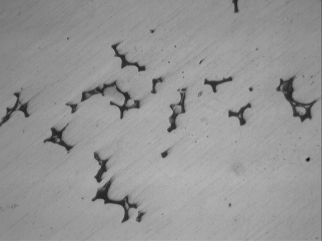

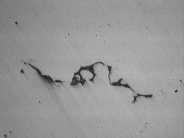

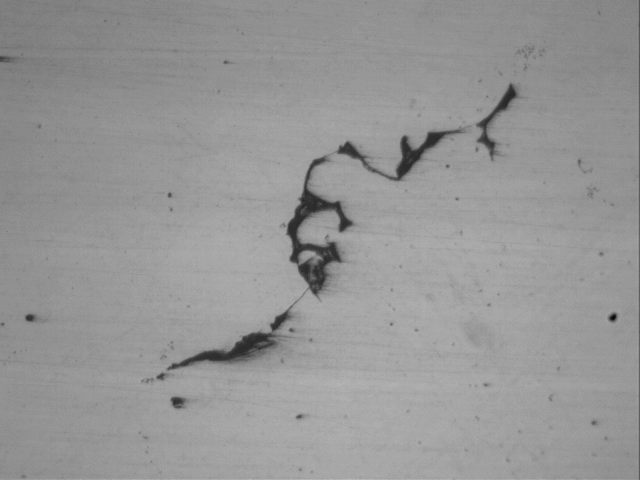

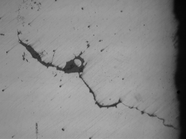

  以前接触的铸钢件很少,偶尔有也是支架什么的,那时候主要是表面质量,并没有太在于内在的缩孔什么的,可是最近接到一个发动机摇臂的项目,发动机摇臂用的是铸钢50Cr,因为客户提出来之前的生产同类产品国内公司出现过断裂,加之摇臂的臂横面积较小,所以特别注意了内在缩孔。可是检测出来的结果,感觉内在质量很差,但是找了很久也没有找到相关标准,知道这样子的产品肯定不能用。现在就想知道有没有相关的标准可以对缩松、缩孔进行判定的。传几张检测的图片

已经产生裂纹延伸到表面
已经产生裂纹延伸到表面

 楼主| 发表于 2015-3-28 12:57:19 | 显示全部楼层
谢谢各位朋友,经过后来的失效模式分析,加上对现行供应商的控制,切割了大量的试样,已经掌握了一个大概得标准,已经批量生产了一段时间了,台架和正常装机暂时没有发生任何问题,这个产品以前我们的客户是进口的,后来在国内找了一家供应商,可是该供应商产品做台架和正常发生了断裂,因为没有拿到其失效件,不好评定,猜测断裂原因应该是铸造质量。又泊析了进口件,发现进口件也有铸造缩松,只是整体长度以及分布比较理想。
