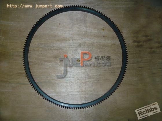

淬火后
淬火后
淬火后
淬火后

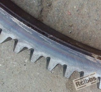

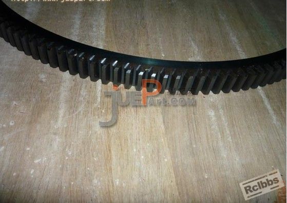

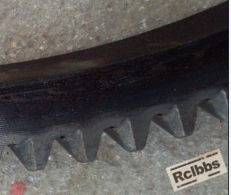

上图中的工件如何才能处理出下面图中的颜色,采用井式回火炉从100度到500度调整温度保温时间怎么实验也出不来,请教下各位大侠
要求颜色
要求颜色
要求颜色
要求颜色
那种蓝色是氧化色吗?
工件采用高频感应加热,上面黑乎乎的是油燃烧后的残留物,淬火后硬度HRC55以上,产品要求45度以上就可以,硬度要求不严格,但是对表面颜色有要求,均匀的深蓝色,实在是搞不出来,回火炉厂家也来试验过,都不行,多少有点蓝,但是很不均匀,一块红一块蓝一块黑一块白的。
查找资料应该就是回火回出来的颜色,难道井式回火炉不行?要台车式的?还是需要往炉里添加什么东西?还是需要别的什么设备?回火炉是新买的
