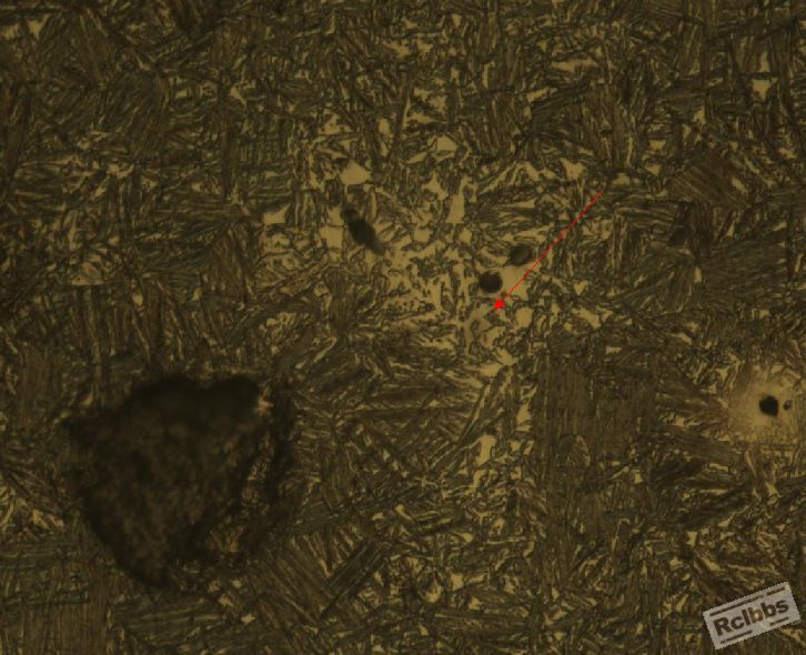

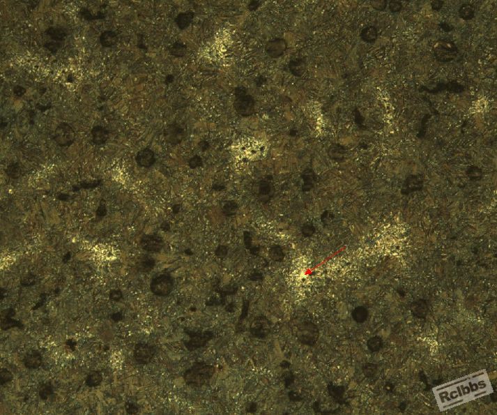

图片中除了贝氏体,淡色部分的是什么组织呢?
500倍
500倍
100倍
100倍
 楼主| 发表于 2014-4-2 13:46:00 | 显示全部楼层
刚才打了一下显微硬度,贝氏体那边是250左右,白色是三百多,会不会是马氏体啊,各位亲们,帮个忙呗!
发表于 2014-4-25 15:13:10 | 显示全部楼层
ADI球铁的白色组织称“白区”,有淬火马氏体和残余奥氏体,一般标准或技术条件中,允许一定的含量。
 楼主| 发表于 2014-4-28 11:33:55 | 显示全部楼层
我们这边的高工也说是马氏体,多谢亲的回答。
签到天数: 2862 天
发表于 2014-4-28 12:54:59 | 显示全部楼层
从照片看,白亮区(马氏体)较多,这是缺陷组织。原因:球铁的含硅量低,含锰量高,奥氏体化温度过高、等温时间不足或等温温度过低都能造成白亮区过多。
