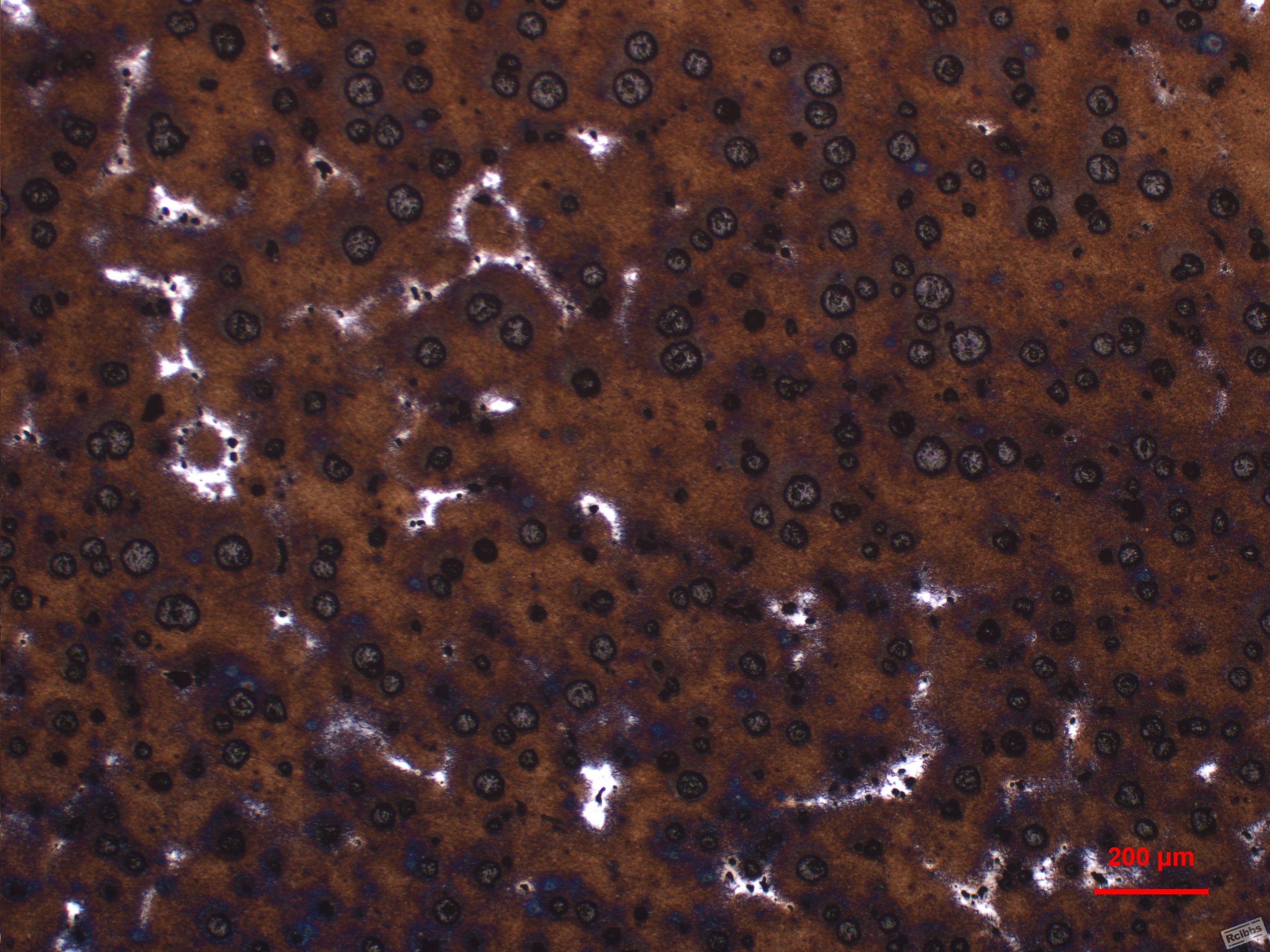

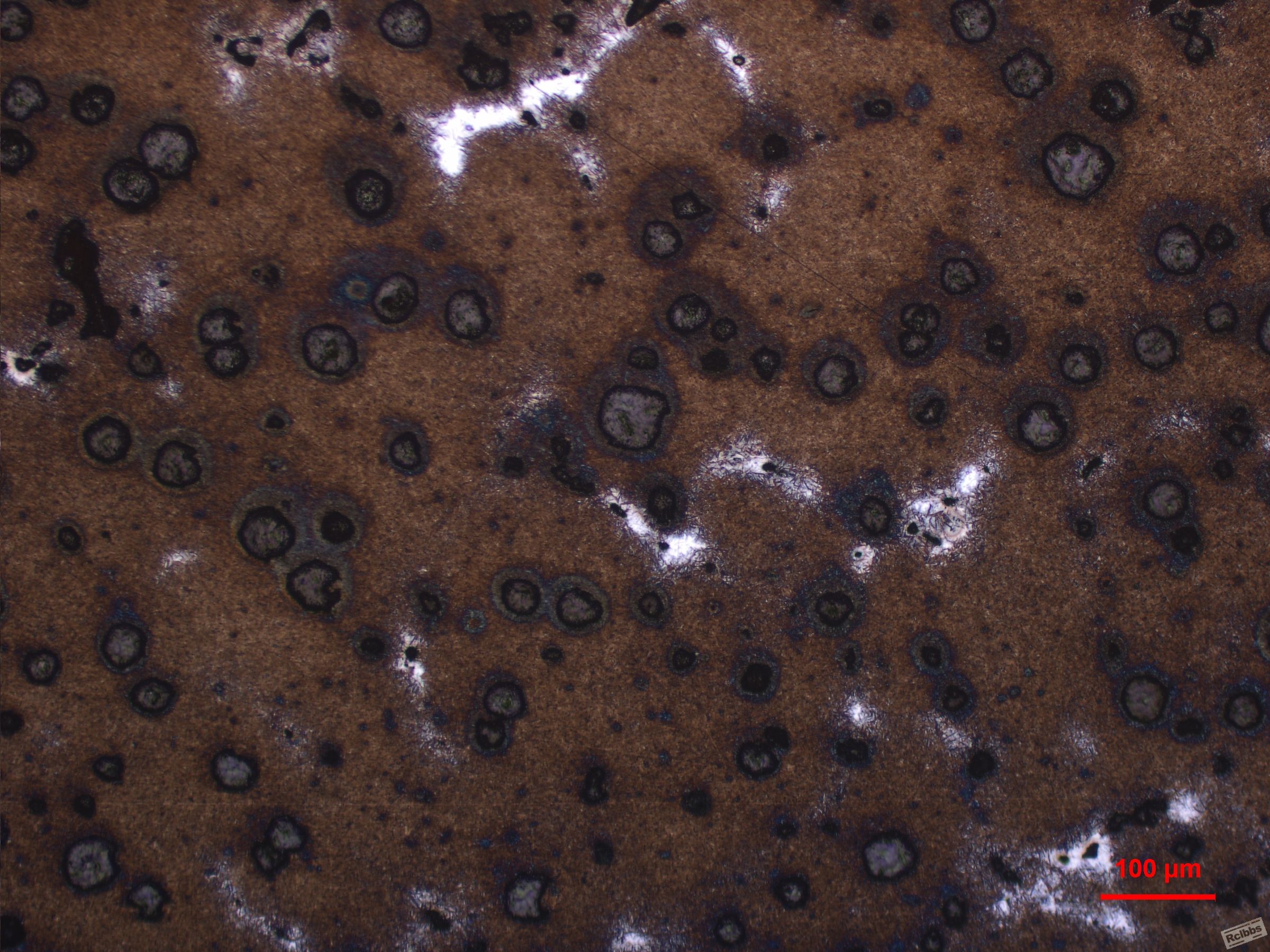

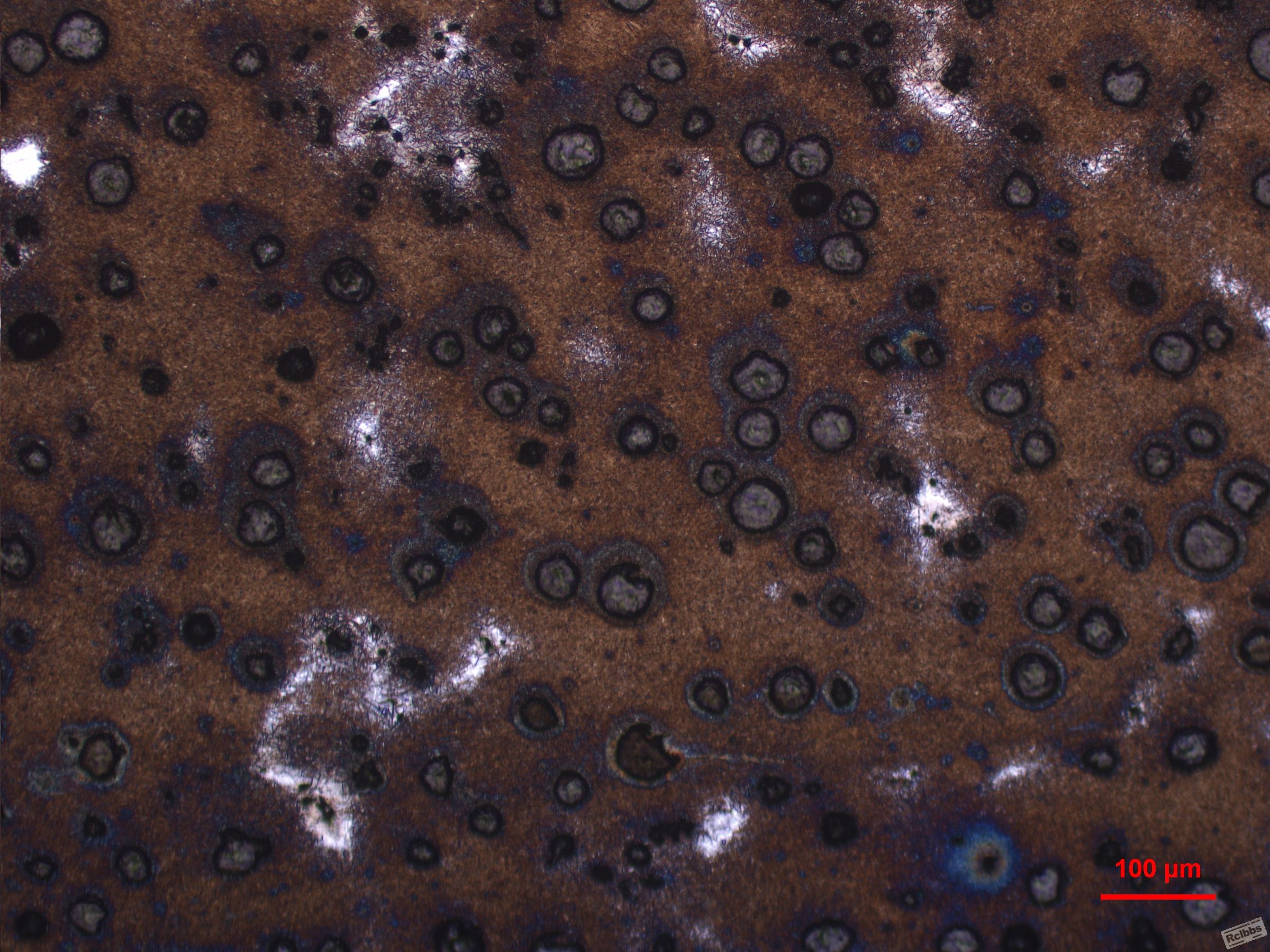

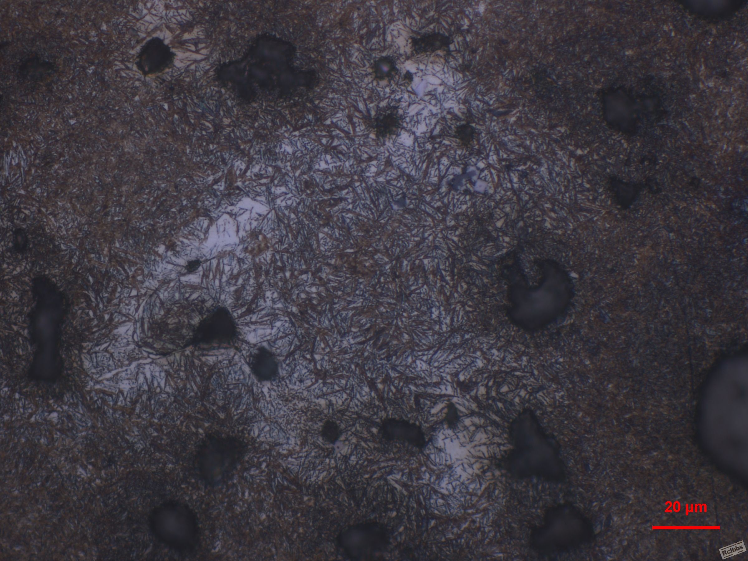

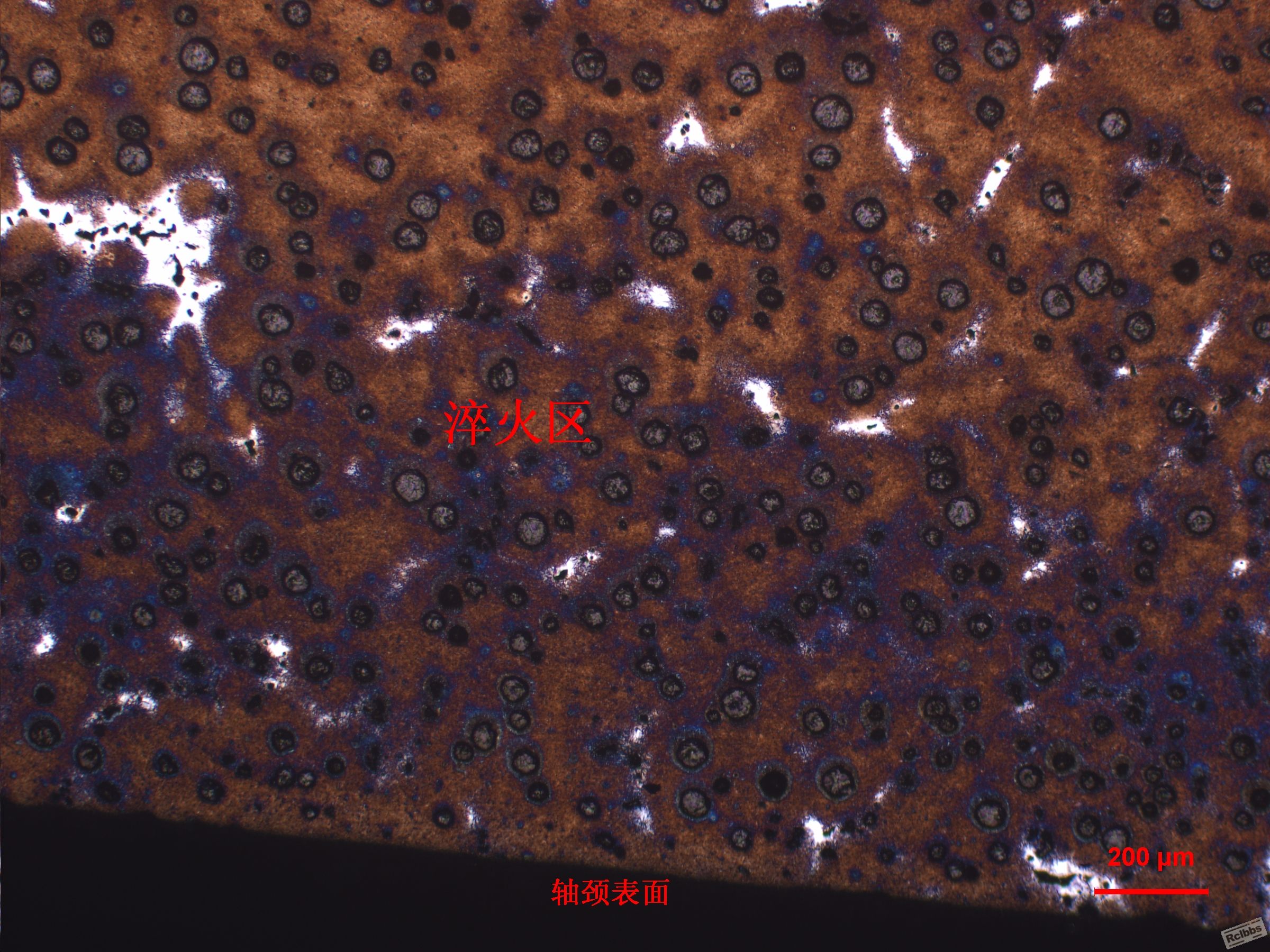

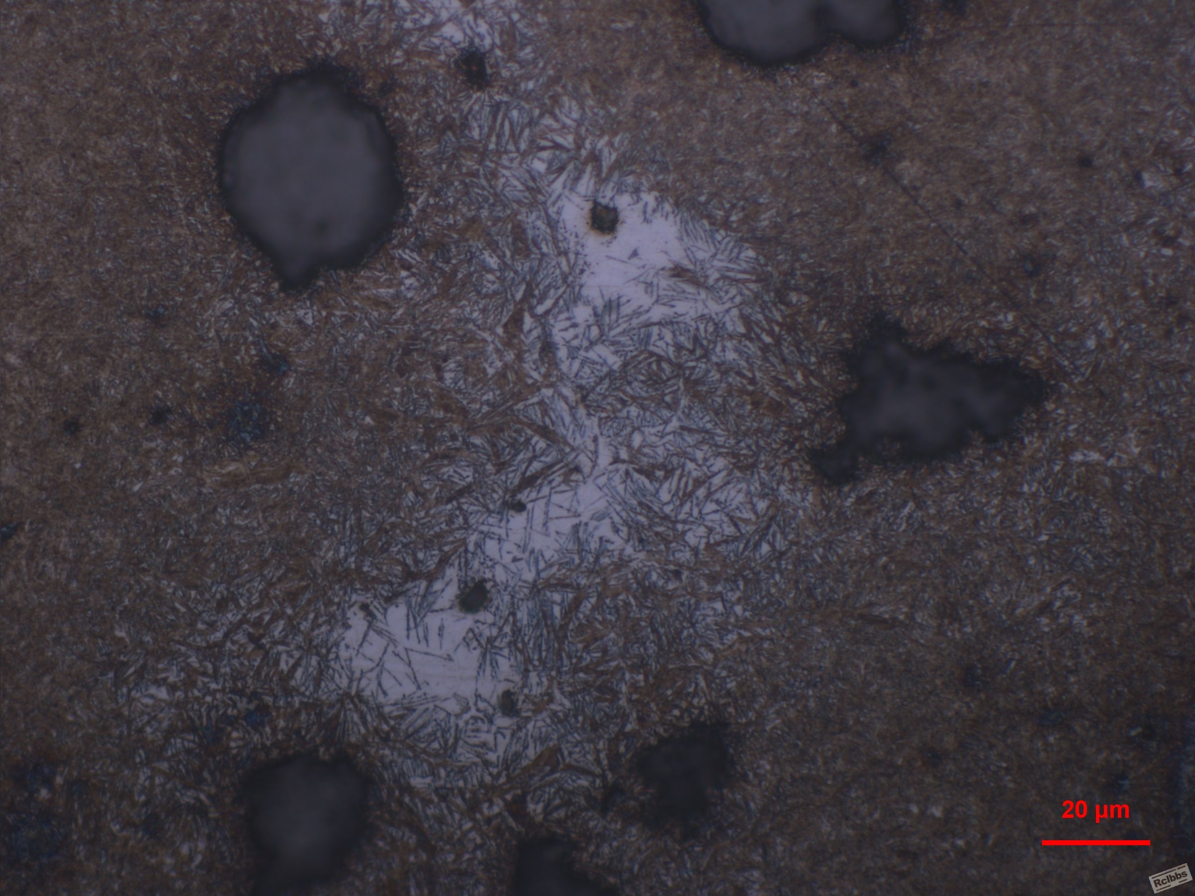

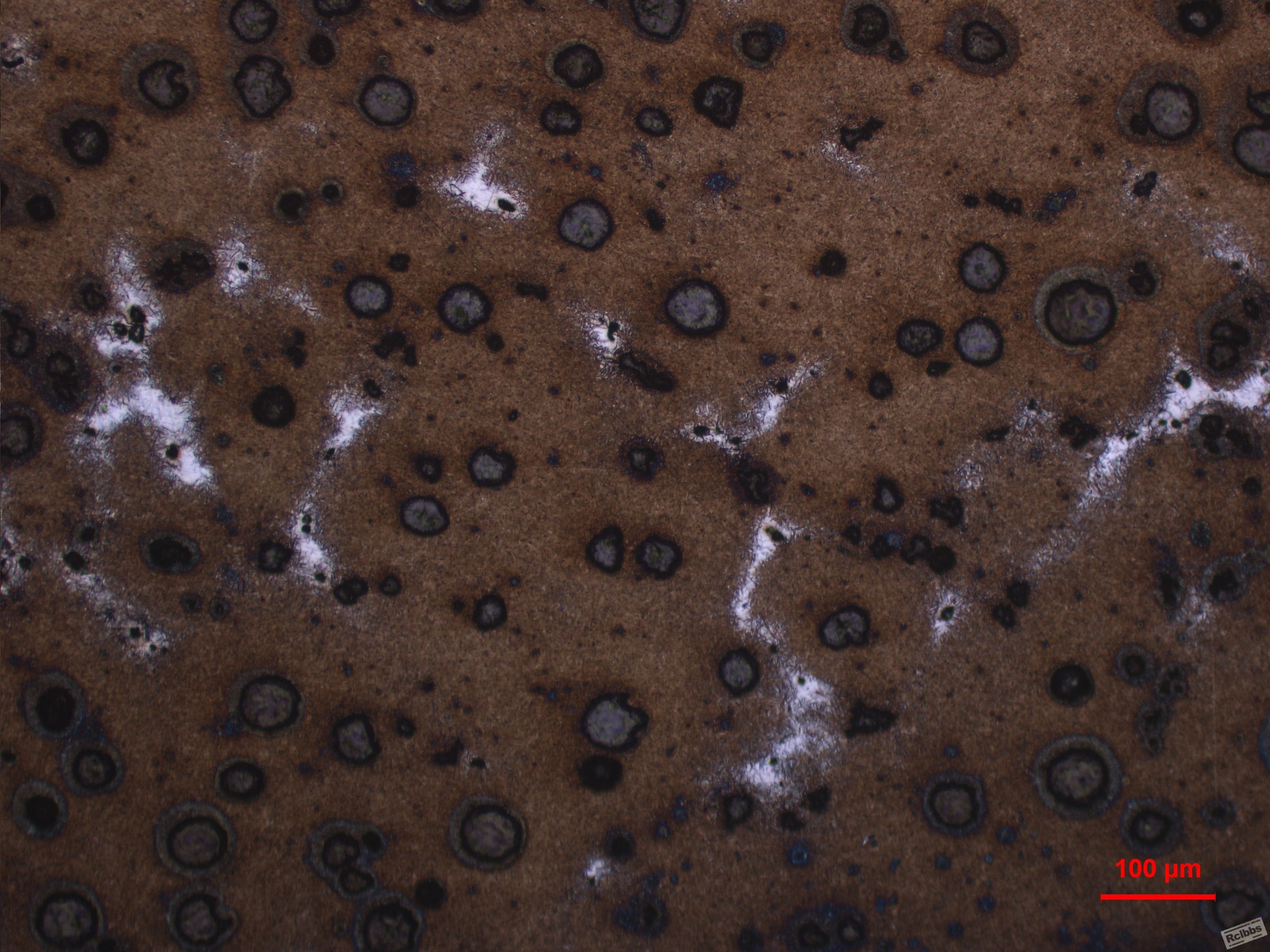

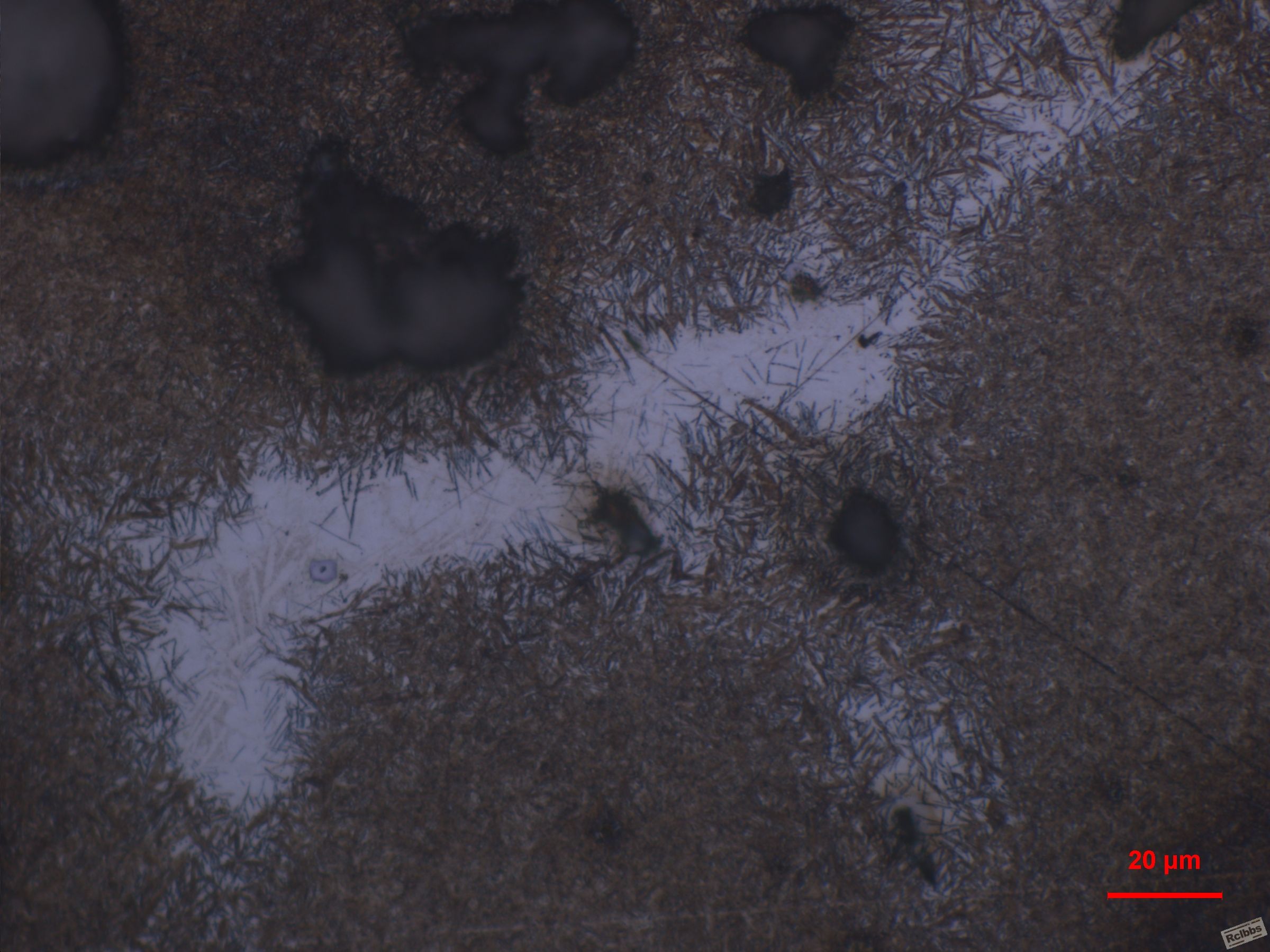

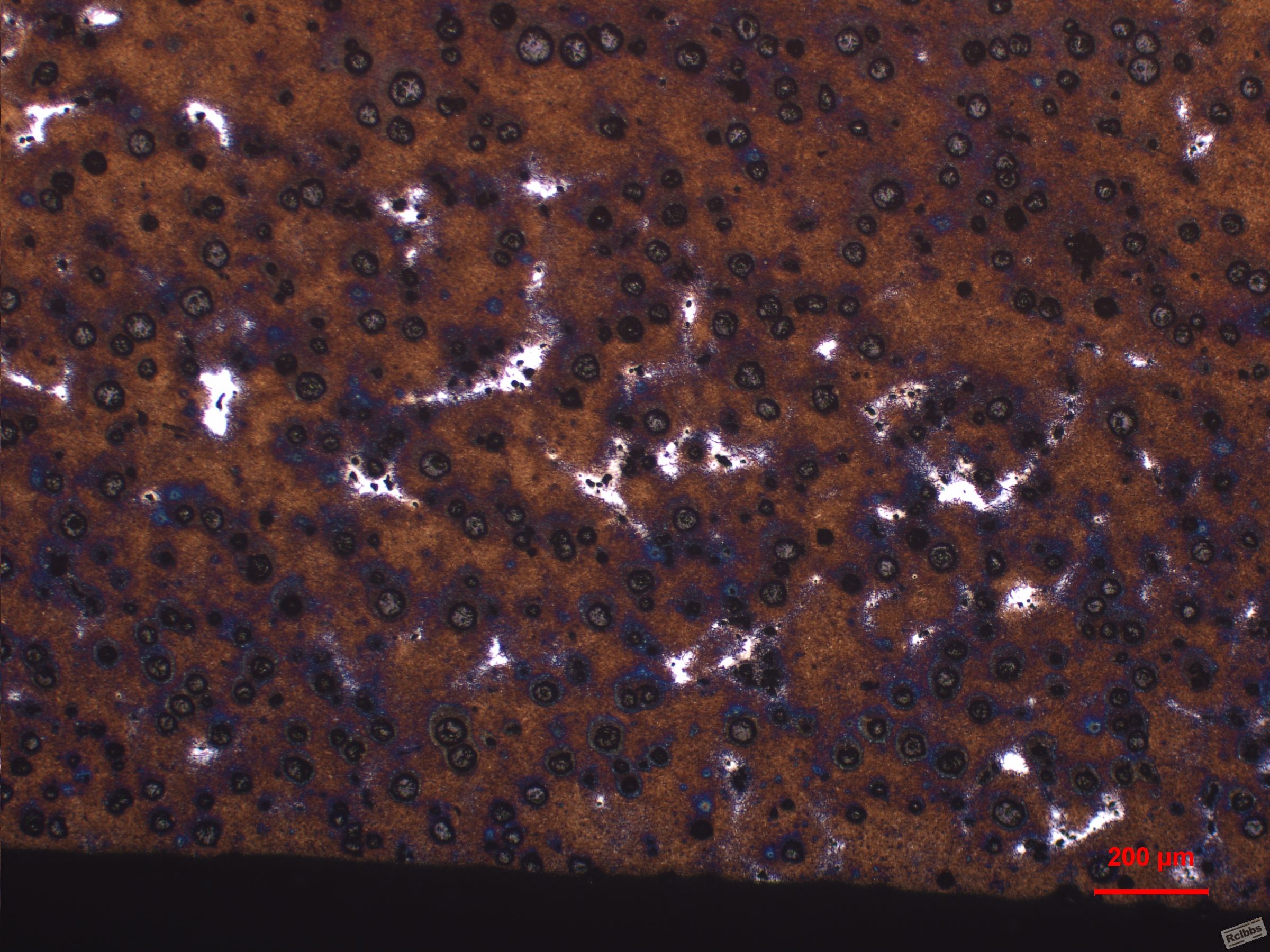

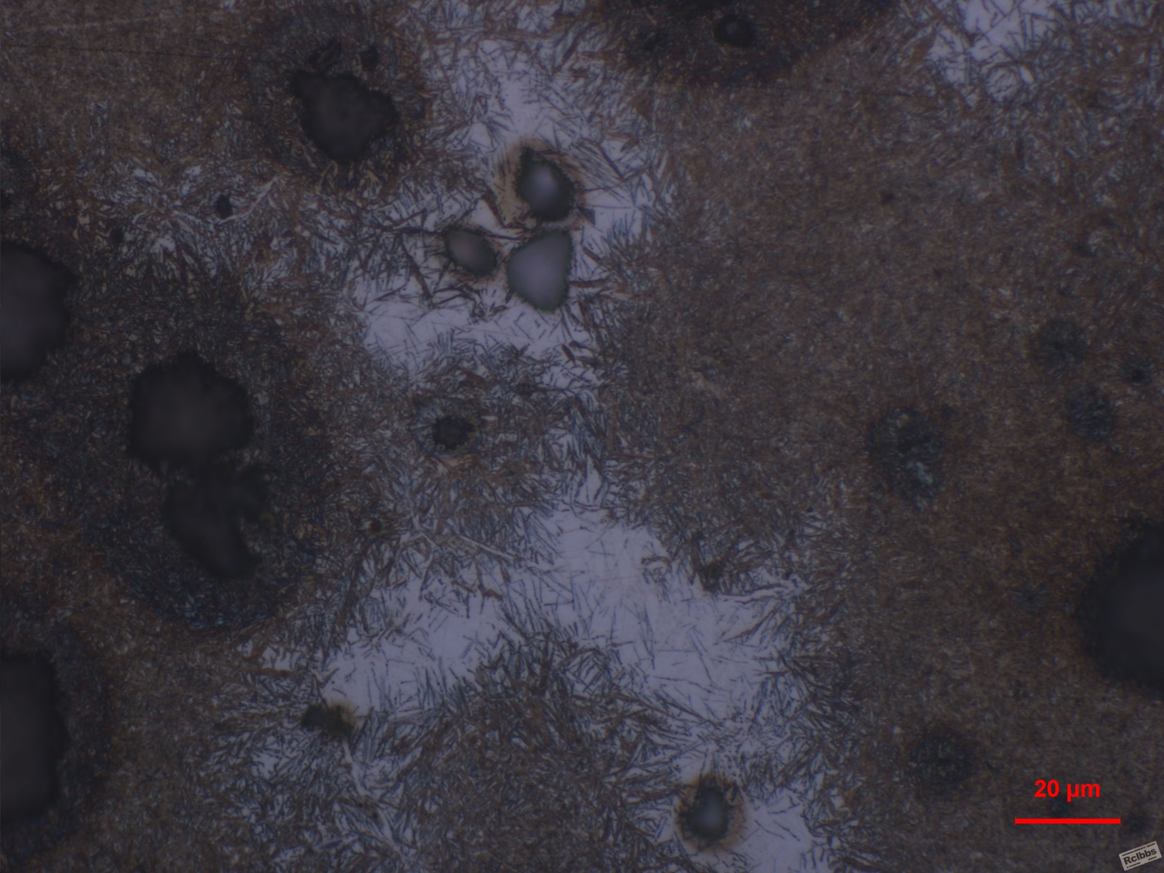

专家帮助分析分析吧,正常的淬火区应该是石墨+较细马氏体,从上图来看,淬火区存在大量残余奥氏体和渗碳体,残余奥氏体和渗碳体存在地方的特点:
(1)        都有细小的石墨分布;
(2)        马氏体粗大或有网状渗碳体,说明残余奥氏体和渗碳体存在区存在过热现象。
七个问题:
(1)为什么残余奥氏体和渗碳体存在的地方石墨都细小?
(2)偏析会降低晶界的奥氏体化的温度吗;如果能降低的话,大体降低多少?
(3)晶界的石墨过热会融化分解一部分碳生成碳化物吗?
(4)残余奥氏体和渗碳体存在地方马氏体粗大或有网状渗碳体是偏析引起的过热吗?
(5)残余奥氏体和渗碳体是由于偏析造成的吗?与冷速有没有关系?
(6)淬火区为什么存在大量残余奥氏体和渗碳体,是铸造的原因还是淬火的原因??
(7)淬火区存在大量残余奥氏体和渗碳体对工件的性能有什么影响?
专家帮助好好分析一下,我个人认为是铸造偏析方面导致的,可是缺乏相关理论根据支撑,希望明白的人能详细解释下,谢谢。

发表于 2014-4-1 07:36:23 | 显示全部楼层
热处前的组织如何?实际加热温度及保温时间又如何?

发表于 2014-4-2 18:44:59 | 显示全部楼层
  首先你必须握有两个重要标准:1.  GB/T 9441-1988 球墨铸铁金相检验;2.  JB/T 9205-1999 珠光体球墨铸铁零件感应淬火 金相检验。
  从总体情况判断材料用前一个标准衡量不过关,导致淬火组织不符合后一个标准所界定的合格状态。
发表于 2014-4-3 10:27:41 | 显示全部楼层
没搞过铸铁,但是从理论的角度来讲,含碳量高了,Mf点要下降,所以淬火后残余奥氏体量会增,这跟冷速无关,另外保温时间过长奥氏体稳定化,使淬火后残余奥氏体量增加.
为什么残余奥氏体和渗碳体存在的地方石墨都细小?是不是有部分石墨溶入基体,使该处基体的碳含量提高,最好有专家解答一下.
发表于 2014-4-25 15:07:41 | 显示全部楼层
球铁淬火后出现图示的组织类同于等温淬火中的“白区”,白区是淬火马氏体和残余奥氏体的合称,与微区的成分偏析有关,往往合金偏析较多的区域,白区数量也多。所以该类球铁要淬火的话,成分中的锰、铬等含量低一些。
