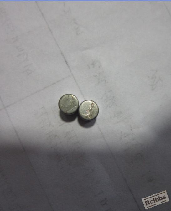

  我们公司是生产滚子的,最近几个月发现直径在10mm以下的滚子在到成品后端面有起一层氧化皮现象,比例在10%左右,现在怀疑是在热处理环节出现问题,查了表面也没有出现脱碳现象,并且在滚子淬火时晾干后才淬火的也没有水质进去,炉子是托辊网带炉,碳势也没问题,请教一下还有什么情况可以会造成这种现象呢?
发表于 2014-3-31 17:19:30 | 显示全部楼层
个人认为造成产品氧化皮原因是炉子三封没有做好,尤其火封,就是进炉口火苗没有起到火封作用,脱气了
