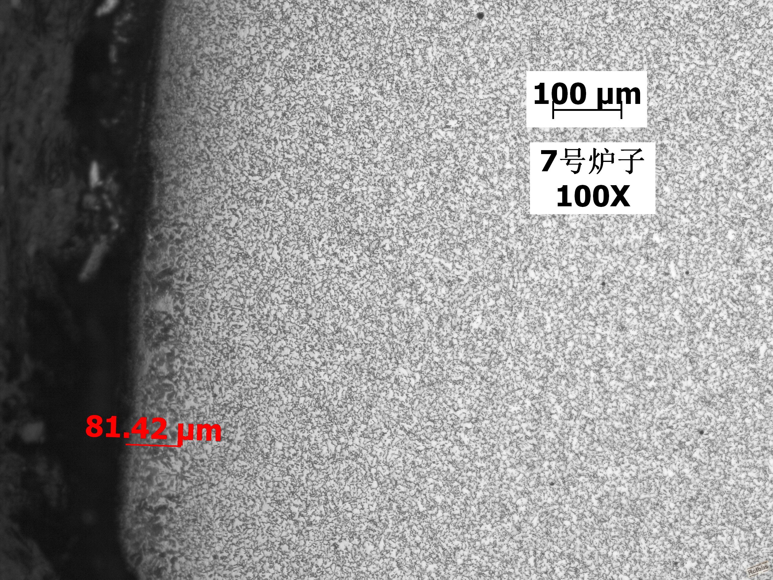

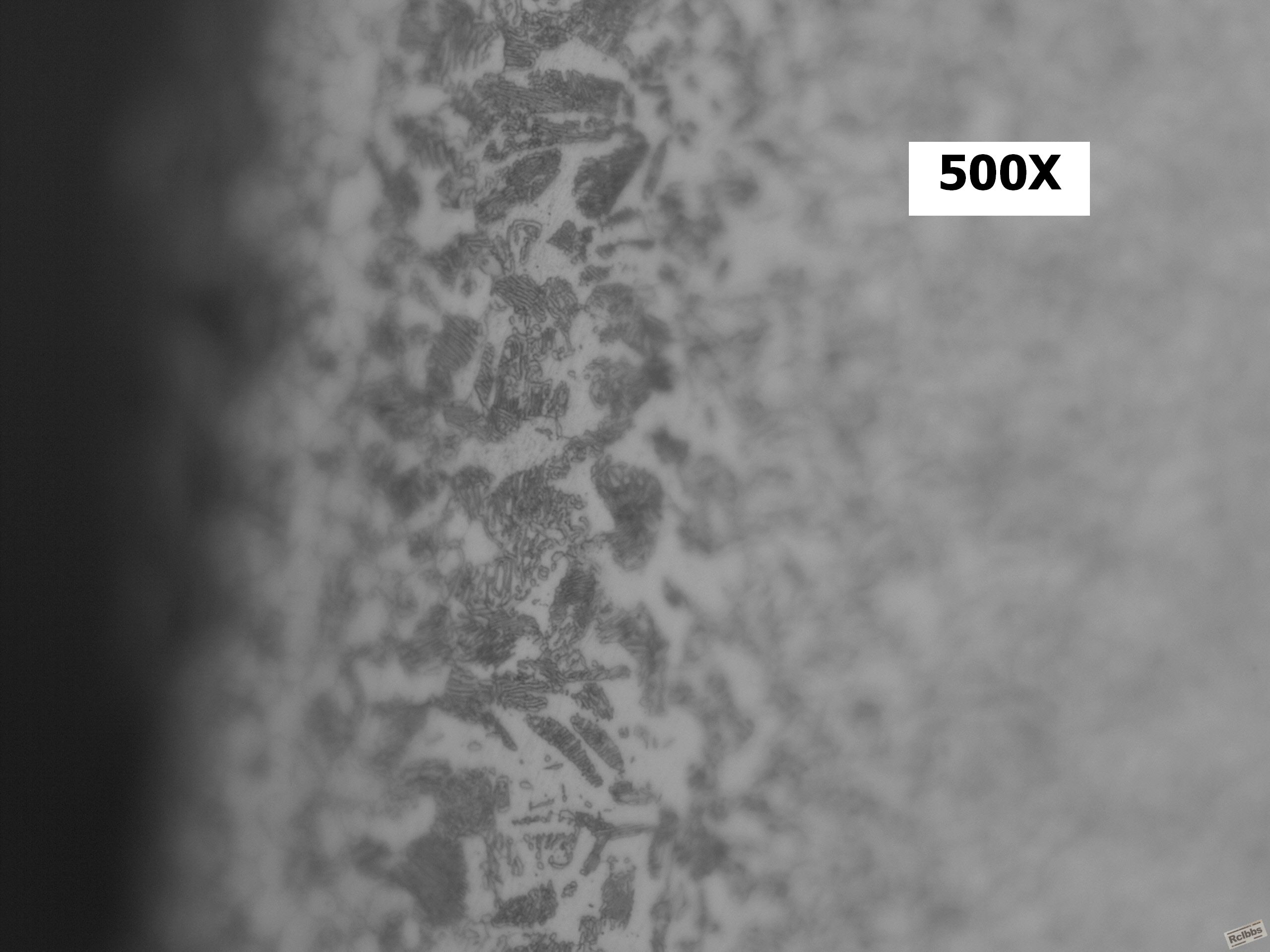

材料是SCM435,780球化退火,可能由于保护气氛炭势太高而产生的增碳。
这材料要怎么处理?求专家们赐教,谢谢了!
