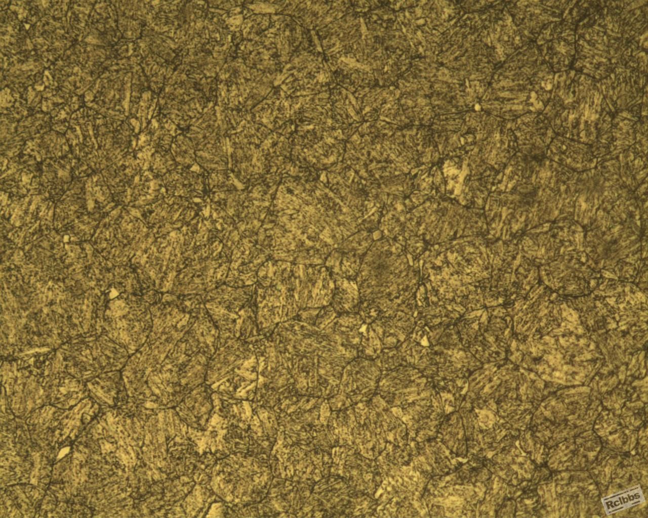

试样制成金相样品后,放入苦味酸溶液中加热腐蚀,得到如下图片,晶界是出来了,但里面的组织也出来了,有没有什么好的方法让里面的组织去掉,光留下晶界。

发表于 2014-3-26 17:04:08 | 显示全部楼层
这个也不影响评级啊,为毛非只要晶界?没办法解决!
签到天数: 7 天
发表于 2014-3-26 17:27:54 | 显示全部楼层
LZ可以试试灯光打到最亮,调下对比度
发表于 2014-3-26 19:20:30 | 显示全部楼层
不知道楼主在苦味酸中腐蚀的时间有多久,可以延长腐蚀时间试一下,时间延长时可以不加热看看,其实这个不影响晶粒度评级的,已经做的不错了
 楼主| 发表于 2014-3-27 08:34:10 | 显示全部楼层

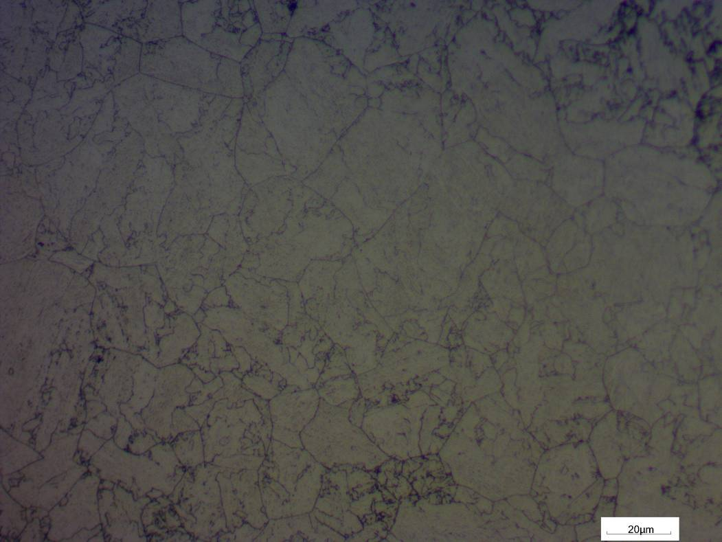

发表于 2014-4-30 14:30:16 | 显示全部楼层
我做的500X  制样问题和腐蚀问题
500X
500X
 楼主| 发表于 2014-5-4 08:26:31 | 显示全部楼层
justdapeng117 发表于 2014-4-30 14:30
我做的500X  制样问题和腐蚀问题
晶界很干净,估计你显微镜成像效果不好。
签到天数: 364 天
发表于 2014-5-5 08:34:25 | 显示全部楼层
腐蚀规律没有掌握,多试验一下。
签到天数: 72 天
发表于 2015-11-25 11:43:47 | 显示全部楼层
感觉做得挺好的啊,晶界挺明显的。

发表于 2016-2-15 10:56:58 | 显示全部楼层
500-200-1.jpg 腐蚀在久一点,完了上抛光,轻轻抛下,看效果,感觉不合适,再去腐蚀下 ,再看 。
多试几次就好了
签到天数: 29 天
发表于 2016-4-8 22:46:42 | 显示全部楼层
组织都出来,说明你腐蚀时间长了,或者苦味酸腐蚀液用的温度太高了,一般40-60度即可。
