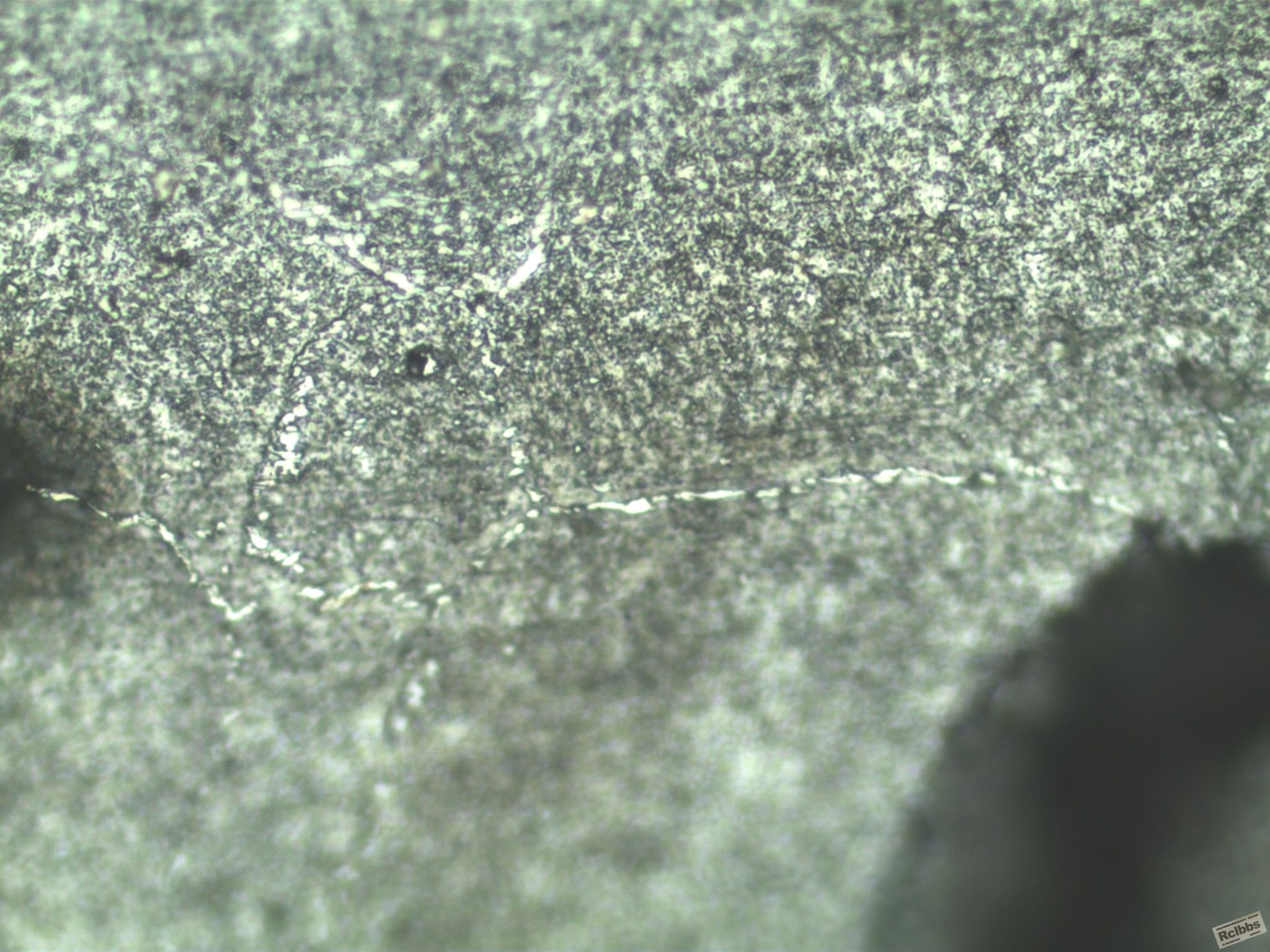

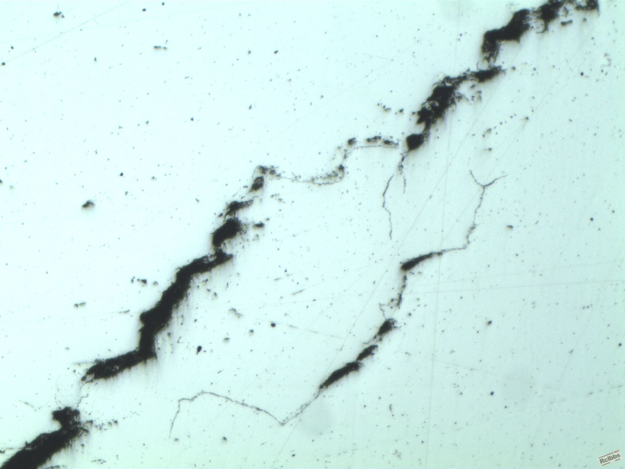

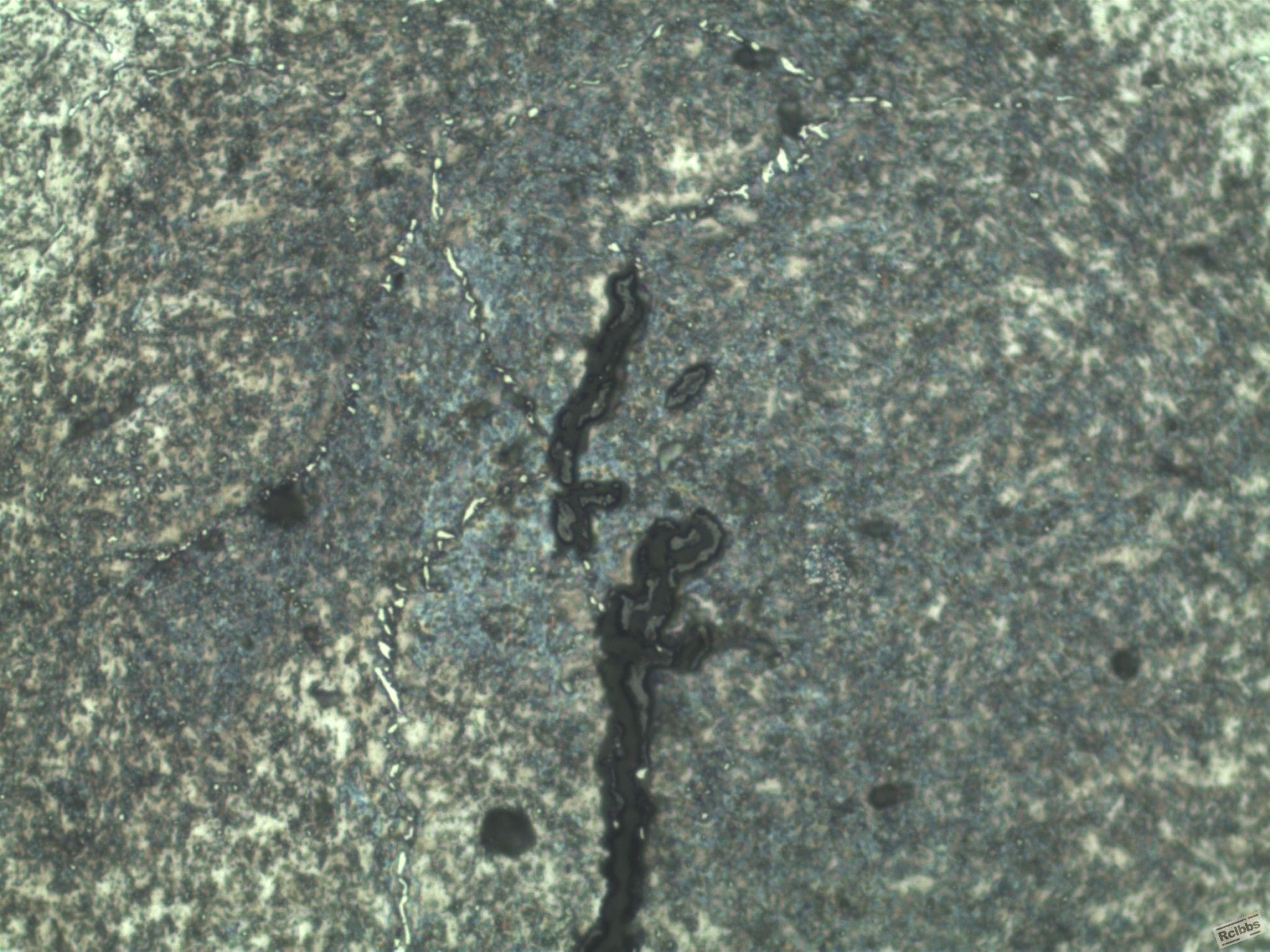

锻后尺寸不对,进行二次改锻。调质后出现开裂,晶粒较大,碳化物成网,造成开裂是哪个环节的问题呢?
工艺路线:钢锭、下料、退火、锻造、粗车、调质、探伤出现裂纹。
锻后晶粒粗大,碳化物网状,在后期退火840保温4小时,能将上述缺陷消除到什么程度?
希望大家多多讨论,共同学习!

从金相图片上看,裂纹为沿着网状碳化物来开裂的,后续看看如何消除网状碳化物。

   金相图片没有淬火马氏体粗大迹象,最终热处理并未发生过热。裂纹确实与沿网状碳化物存在较大关系,网状碳化物是在较早的钢坯铸锭或锻造阶段形成,同意前面朋友的意见设法消除网状碳化物是关键。
   3cr13材料终锻温度过高易于出现网状碳化物,估计二次改锻工件变形量不大较高温度就停锻了,这样给了网状碳化物生成机会。锻后必须退火,认为退火加热必须高一点温度才能够溶解网状碳化物,冷却时在A1温度以上不要过于缓慢可以稍快阻止碳化物重新以网状析出,到A1温度以下可以等温一段时间使碳化物球化。

1)由图二看出裂纹通向工件外部,且裂纹周围无组织变化,图三看出裂纹末端尖锐,初步判断该裂纹为淬火裂纹。
2)由图一、图二看出裂纹沿网状碳化物方向开裂、延伸,说明淬火前预备组织不合格,存在淬火开裂倾向,望下次调质前先做金相检验。
