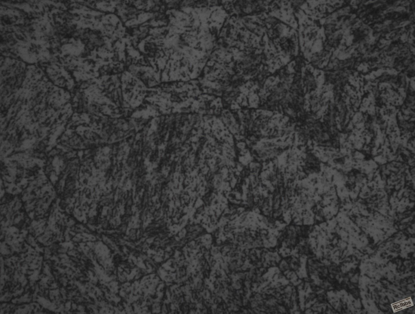

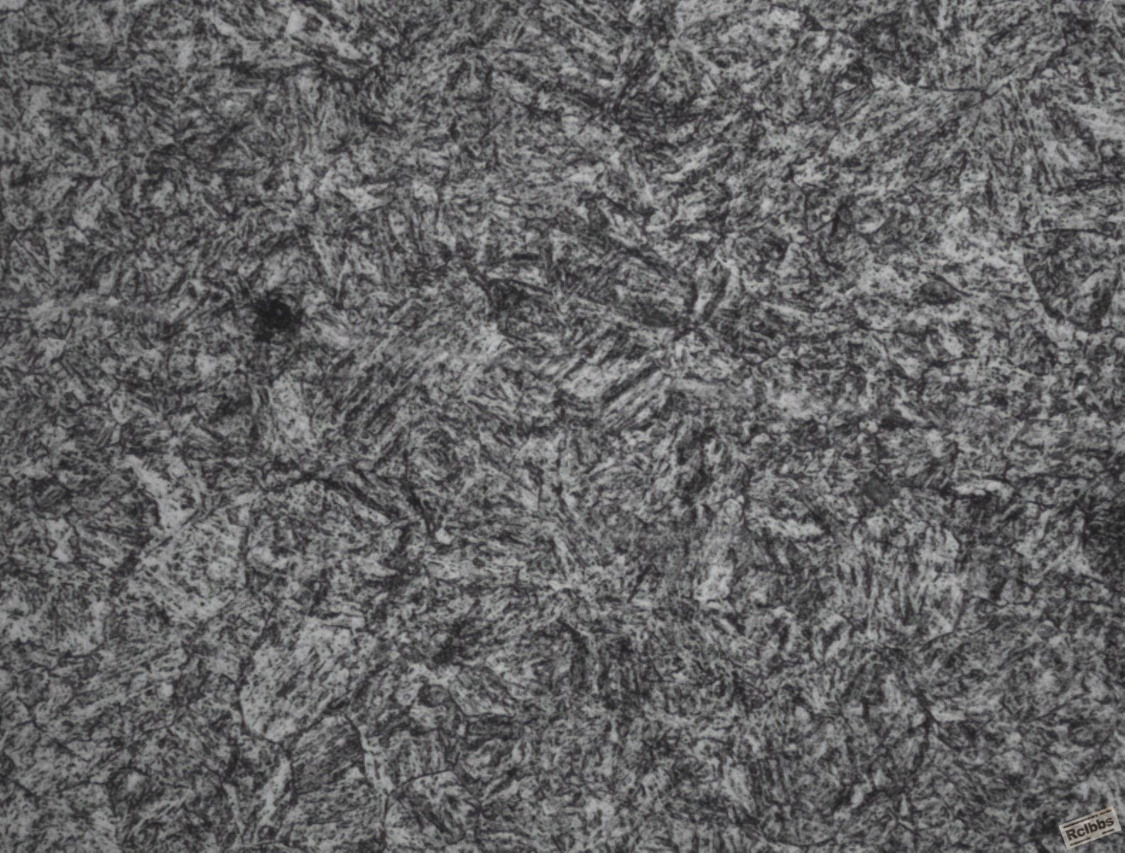

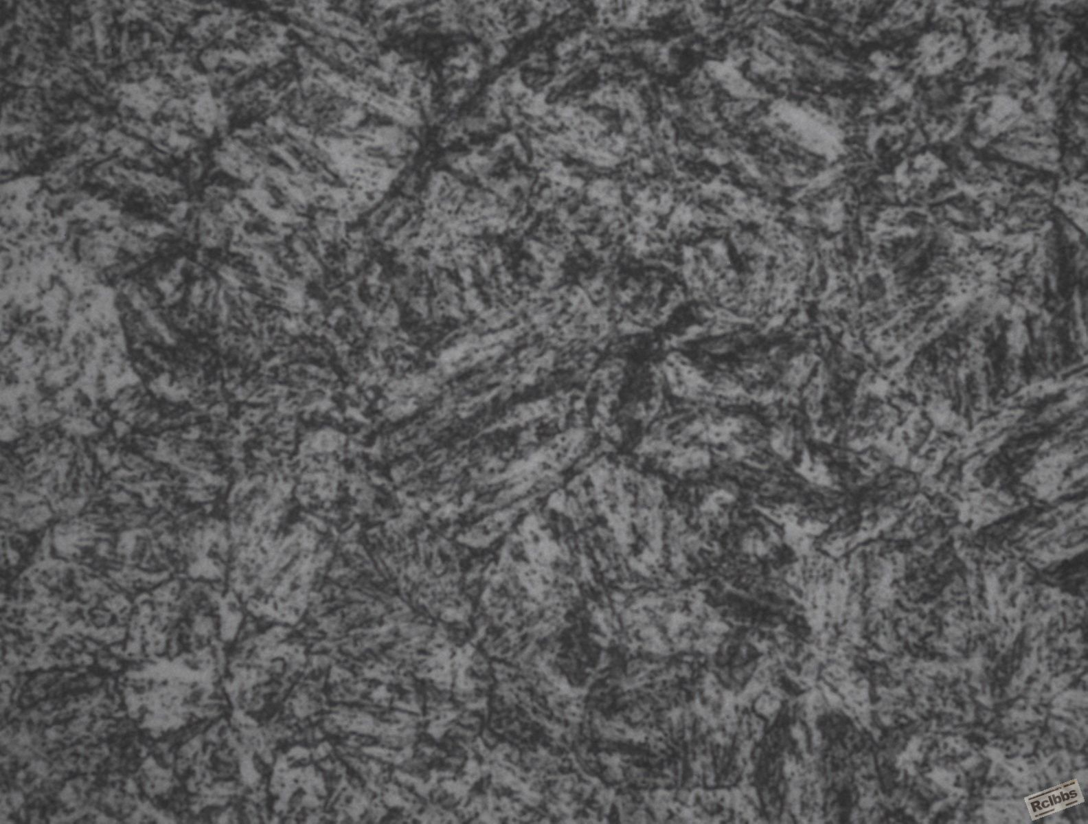

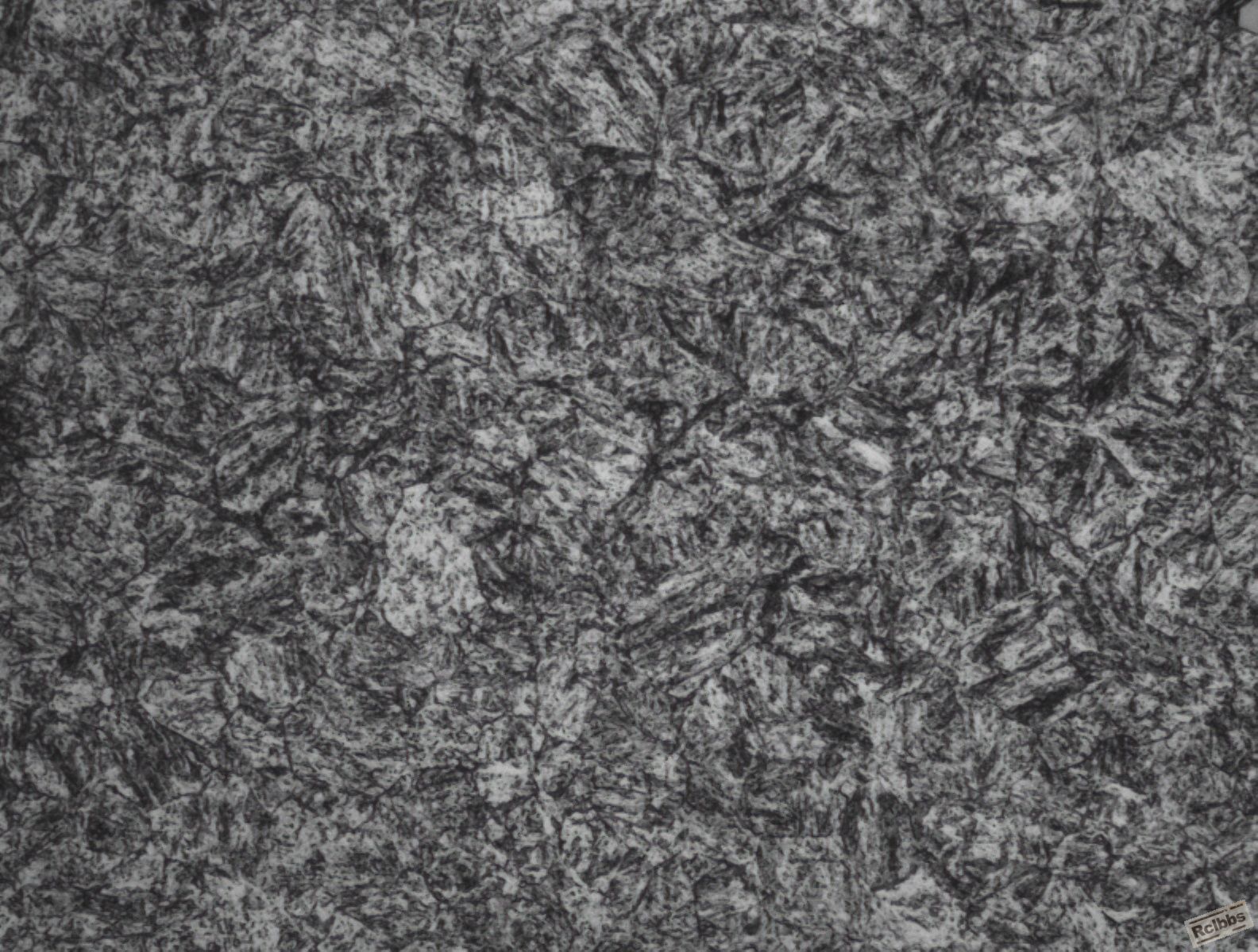

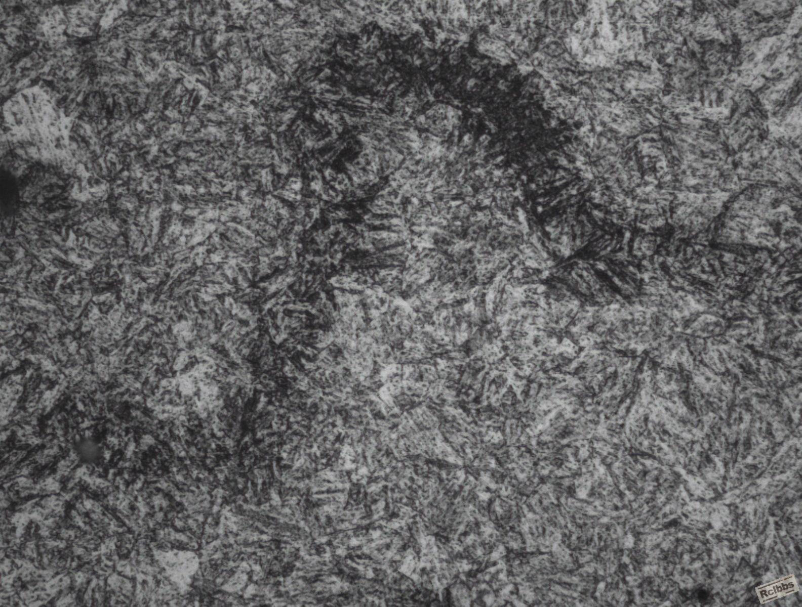

如题,球磨机用的衬板,分析了下成分c:0.36,CR:2.0,NI:0.2,MO:0.20,CU:0.15
.给看下这是什么组织啊。不知道这钢的MS点大概在多少,怎么能得到这组织。

只能说是调质,但是具体温度参数就不知道了

属于调质组织,这个材料类似p20料,淬火温度850度左右;回火500--600度左右。

这个淬火时形成的是下贝吧,请问下贝回火形成的回火索氏体与马氏体回火形成的索氏体两者在韧性和耐磨性差别大吗?

你应该检查一下硬度。有了硬度和金相,加上成分,其热处理工艺就差不多出来了。

硬度43HRC.是调质的吗?为嘛有不少下贝啊
