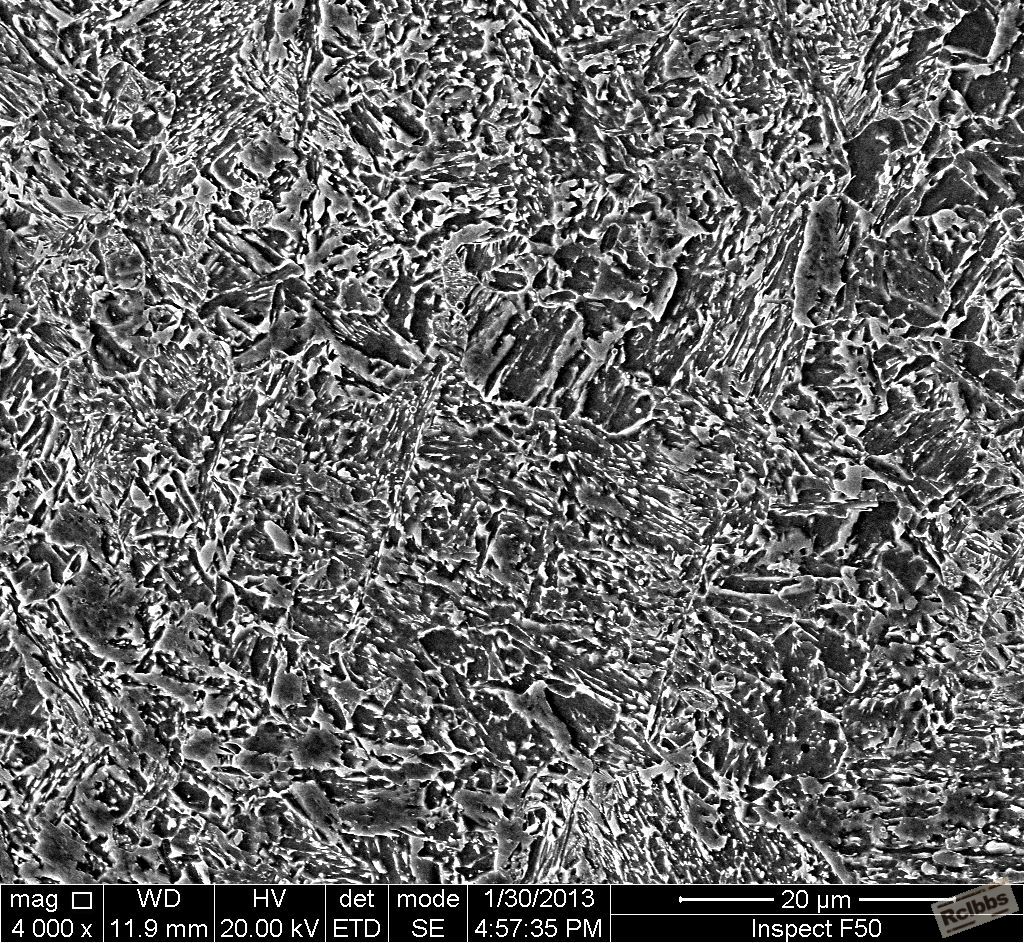

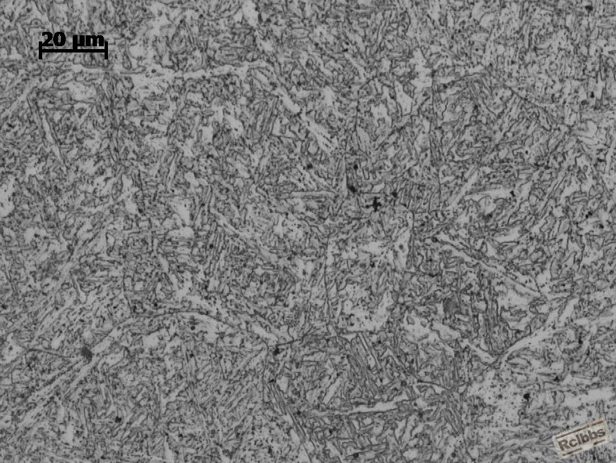

焊  - 接-   高--- 强1 -----钢1--- 的
手***** 电弧焊                                      c  0.07   mn   1.9;     si   0.4 ;  ni  2  ;   cr  1.5  ;  mo  0.5  . hv350
                                  是针状铁素体?  马氏体?为什么,要具体的。
金相 500 硝酸酒精
金相 500 硝酸酒精
sem
sem

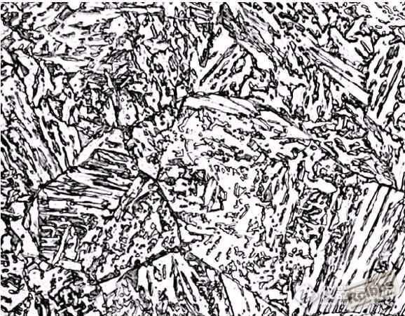

粒贝体,焊缝中常见,给你一幅典型照片,想给你一本焊接金相分析的书,不会上传...

发表于 2014-3-19 11:59:52 | 显示全部楼层
粒贝

是粒状贝氏体组织。。。。。。
 楼主| 发表于 2014-3-19 16:19:32 | 显示全部楼层
粒状贝氏体,c  0.07%,碳很低, 没有碳化物啊? zralnicu@126.com .多谢大侠。你懂的。
发表于 2014-3-20 07:55:50 | 显示全部楼层
已发送,注意查收!不是大侠...多关注论坛,收获你懂的!
