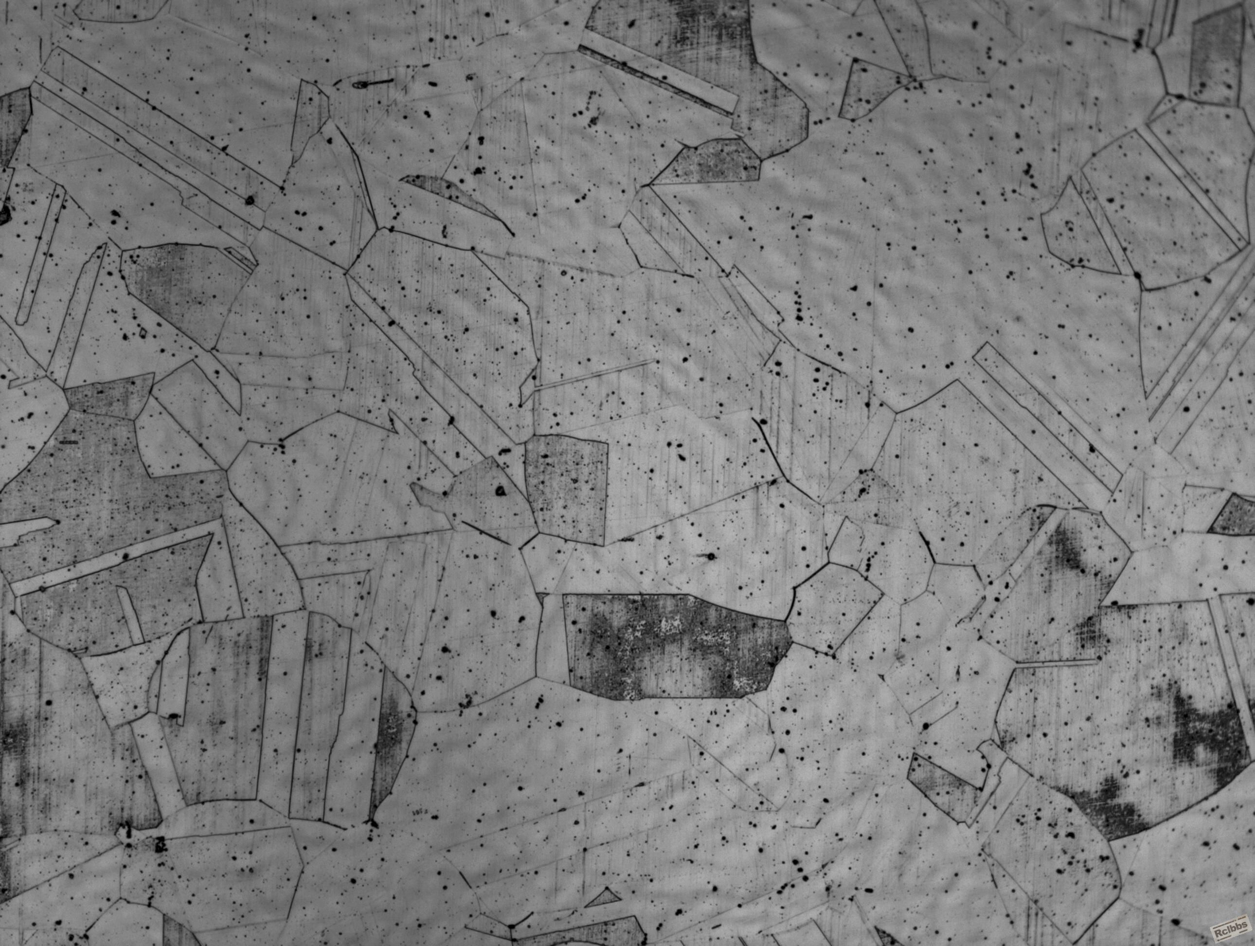

磨的时间长一点,抛的时间只有3-5分钟,抛光剂是W3.5的金刚石喷剂。上面很多黑点还有褶皱,不知道是因为抛的原因还是因为电解腐蚀的原因
100X

抛光不好,黑点是抛光粉,有划痕,电解腐蚀不均匀造成褶皱。

非常感谢,然后再请教下您这个电解腐蚀不均匀该怎么解决?
我试过电解腐蚀,效果不好,就不用了。

试样没有抛好  。。。

先用水抛,最后快好的时候用酒精抛,抛干为止。

不锈钢真的很难制样的,抛光剂的粒数粗了,抛光时间也不能长,磨制时间也不能长,而且不要太用力,最好是抛光后用电解腐蚀,电解液和电解的电压、时间都要尝试,才能得到好的样品。

黑点是两种情况,一种是在磨的时候太用力了砂砾进去了,还有一种就是抛光剂粘上了,有褶皱是电解的时候形成的。建议用1.5um的抛光剂,抛和磨的时候都轻一点,在最后一道砂纸的时候最好用已经磨了几个试样的砂纸。你是用什么溶液电解的?

谢谢,我不知道是磨的缘故还是抛光的缘故,所以我磨完最后一道时,我在电镜下看那了下,发现那时候已经有很多黑点了,所以我觉得可能是材料本身的缘故,不知这样理解对否,我采用的是10%的草酸溶液,然后电压为6v,因为10%的草酸要溶解的话,需要加热,上面那张是加热了后形成的褶皱,所以后来我采用不加热(也就是后所实质上草酸没有10%),发现褶皱消除。

还没抛就看见了,那应该是沙粒进去了

最后一道已经有了黑点了,那你一定要用水冲洗一下再抛光、

褶皱应该是抛光或者打磨产生的冷变形滑移线。
