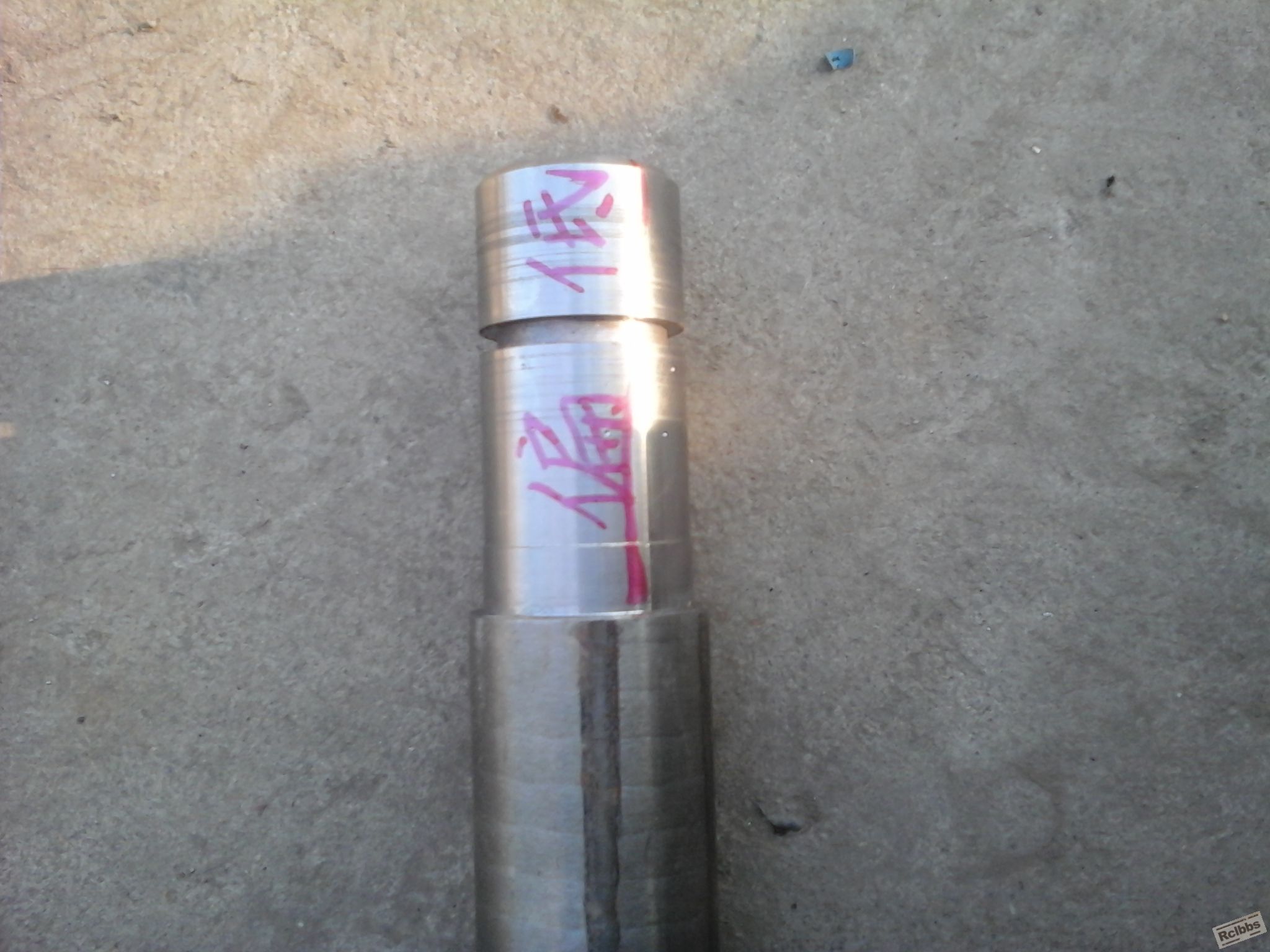

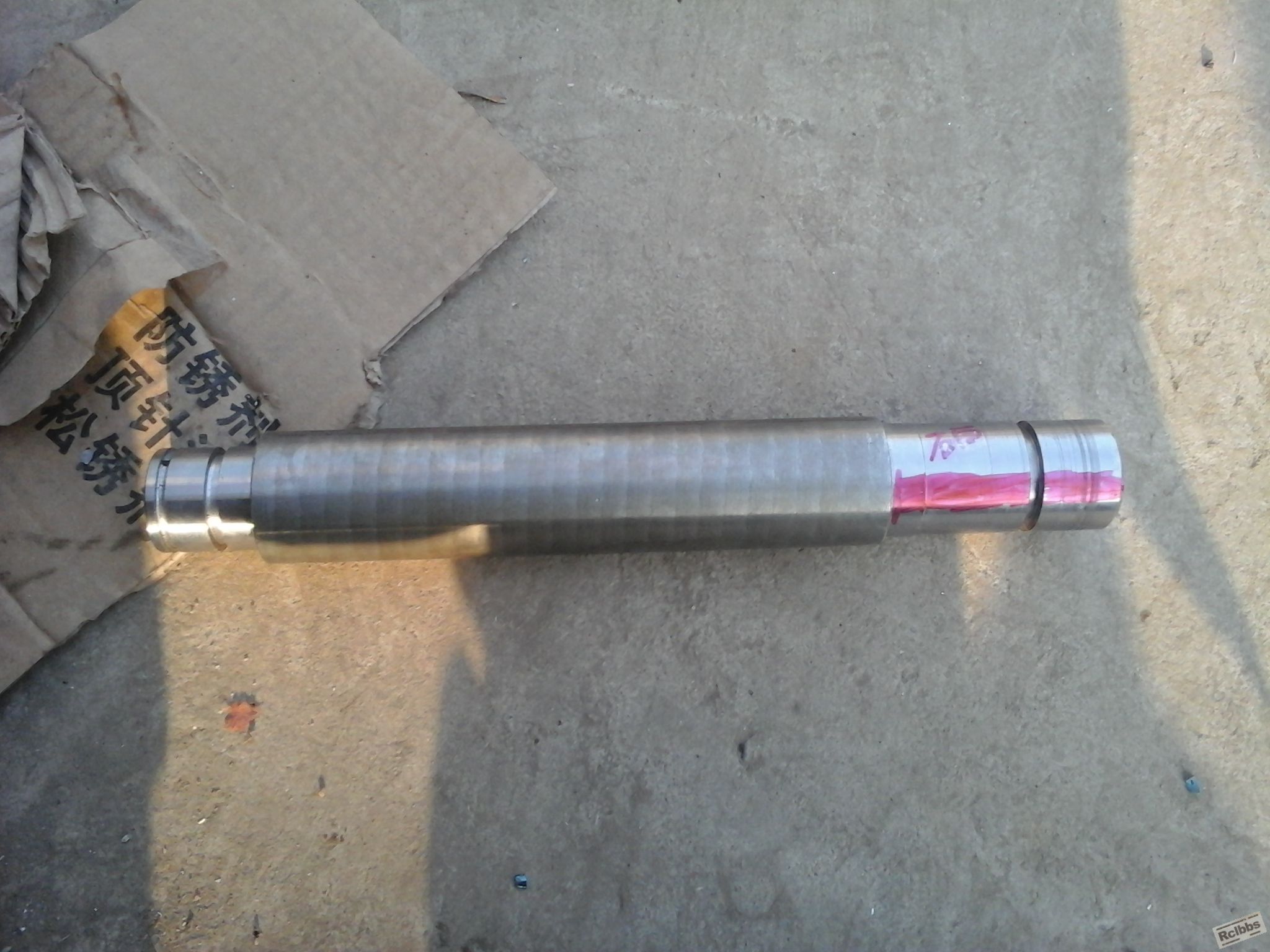

现有45号钢;直径40毫米,长度270毫米,中间钻孔直径20毫米,长度250毫米,要求调质硬度22HRC到28HRC.一开始是840度下水,但是变形严重,后来870度下油,就是钻孔的部分硬度可以,没钻的部分硬度低,请教各位师傅如何解决?

 楼主| 发表于 2014-3-21 17:10:42 | 显示全部楼层
图中红线部分的硬度偏低,我觉得用水性淬火液就好了
