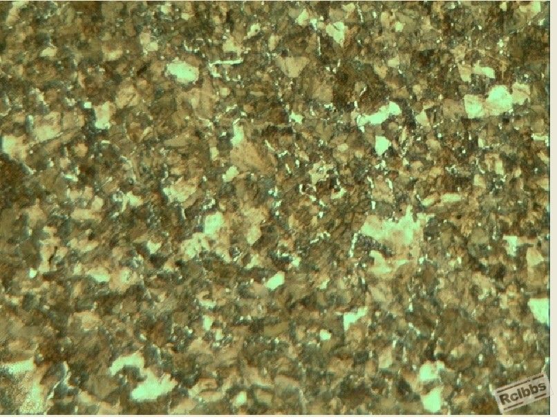

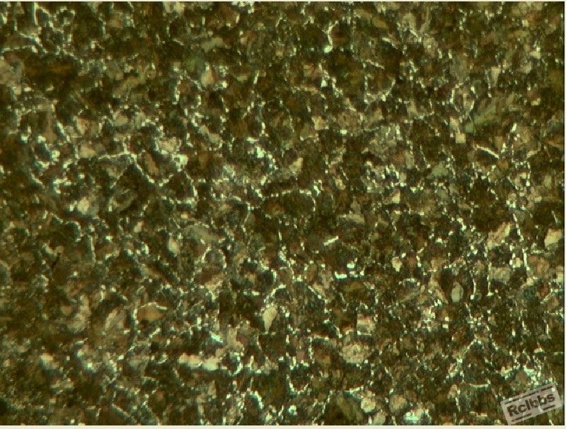

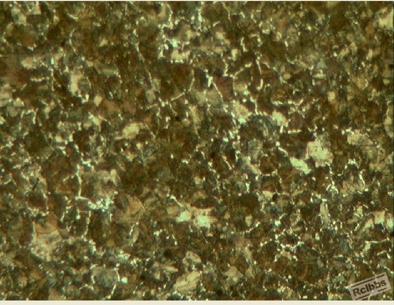

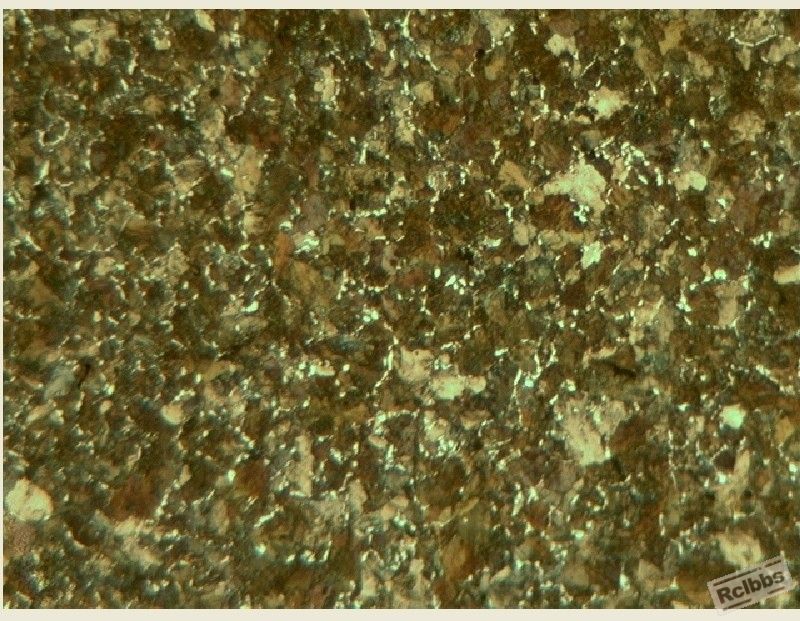

 楼主| 发表于 2014-3-18 13:35:18 | 显示全部楼层
dhzhou888 发表于 2014-3-18 13:19
楼主的材料是哪个国家生产的?
1,化学成分对力学性能是有影响的。含碳量如果偏低,锻造空冷后会得到更多的 ...
6.jpg 5.jpg 2.jpg 4.jpg 做的金相图片
