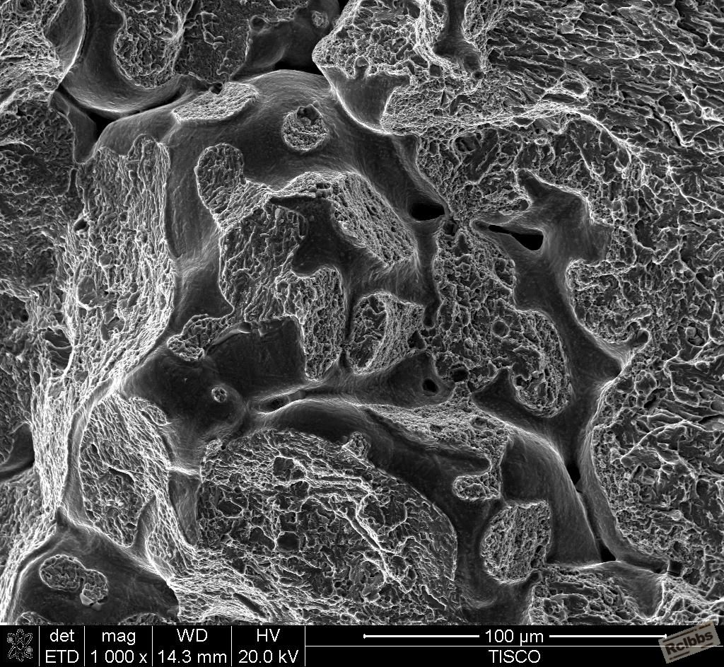

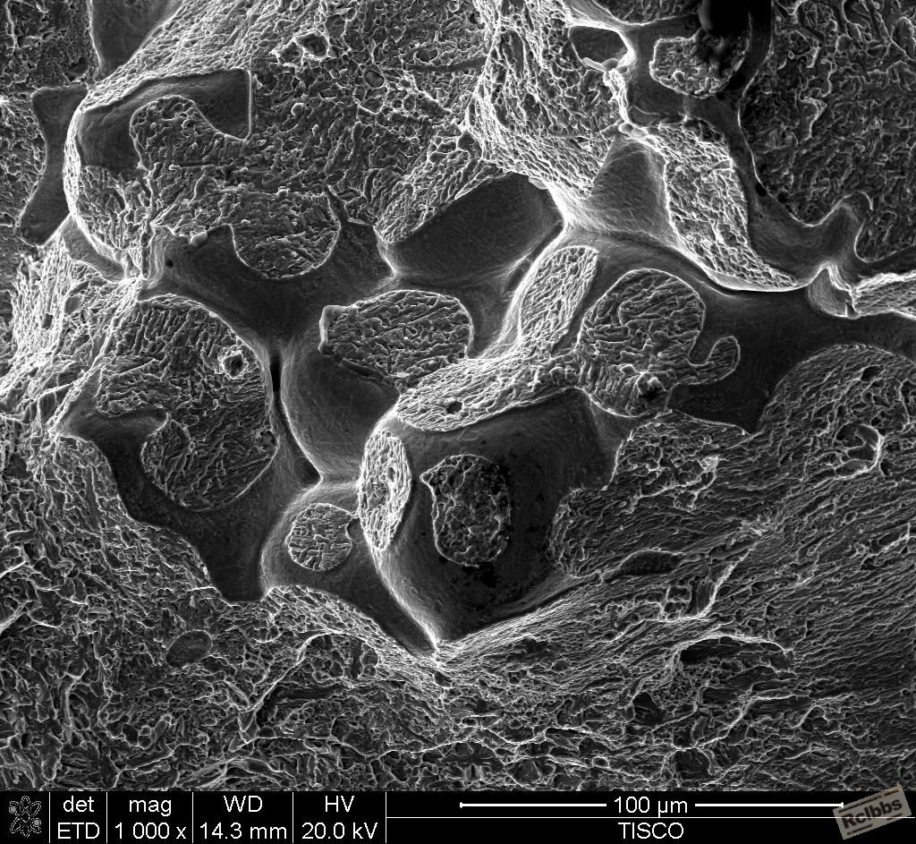

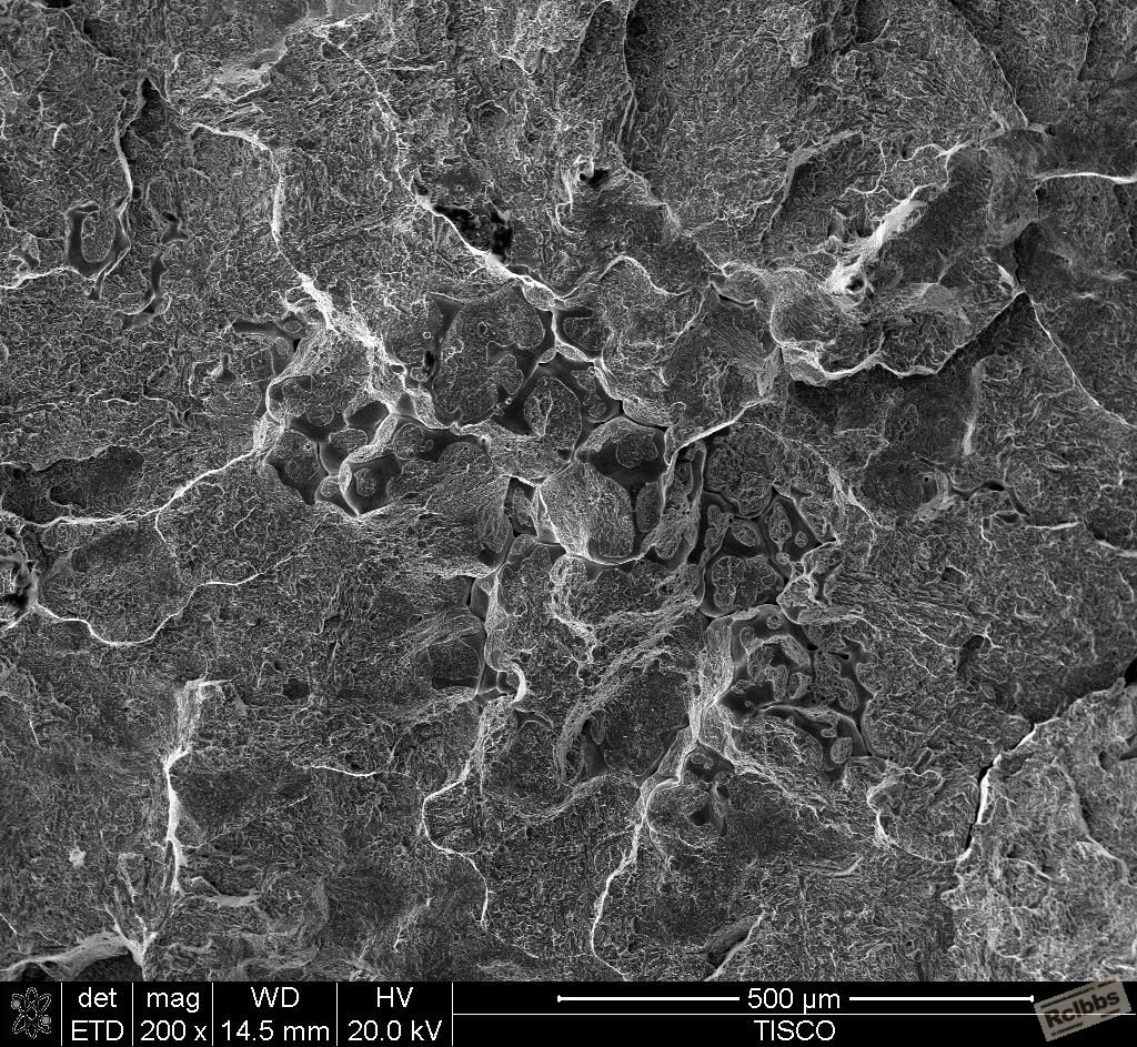

材质:25CR8NI2MO,冲击功:无缺口16J/MM2.铸件经980℃淬火,480℃回火。金相组织为板条马氏体+细针马氏体。大家讨论下那个断口上的圆形颗粒是怎么形成的?

不常看电镜断口,但觉得你这个断口在铸件的缩松缺陷处的断口,晶粒是连接部分,其它是孔隙,没有什么特别的。
