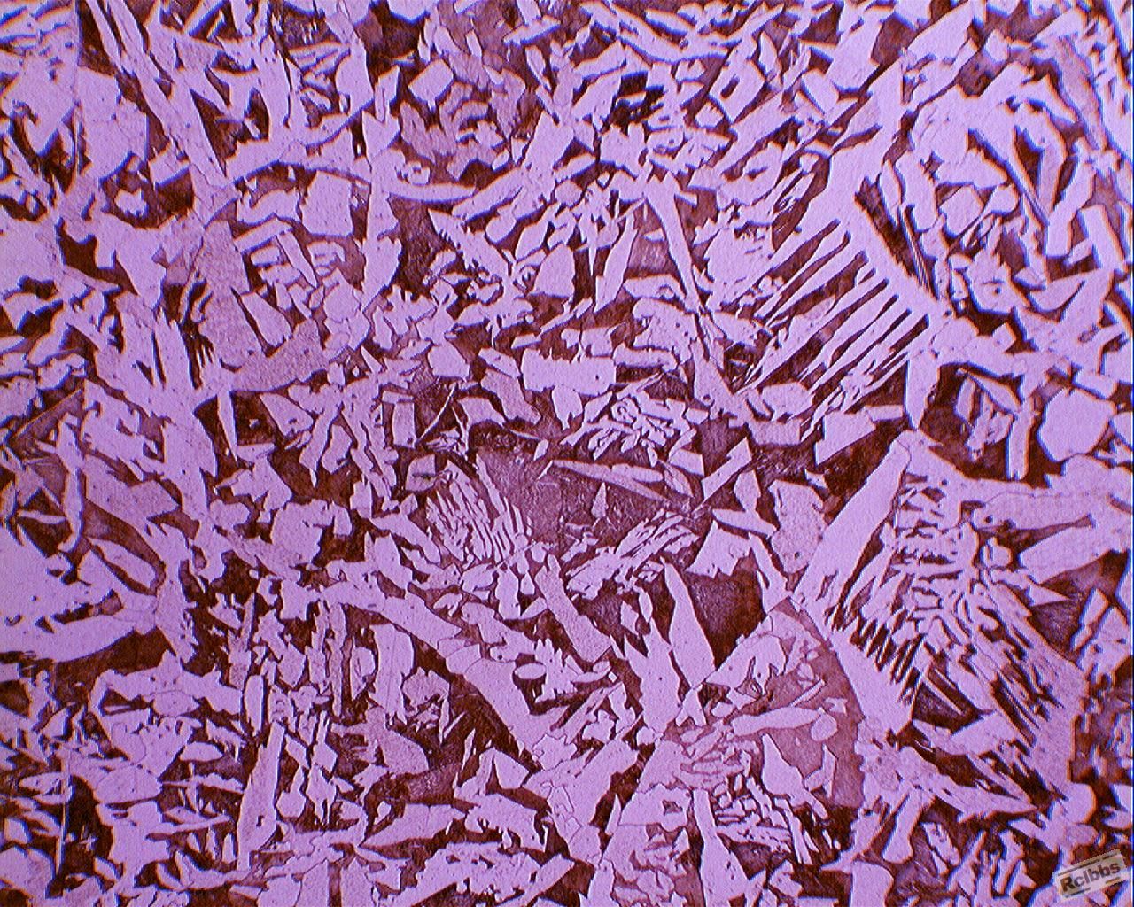

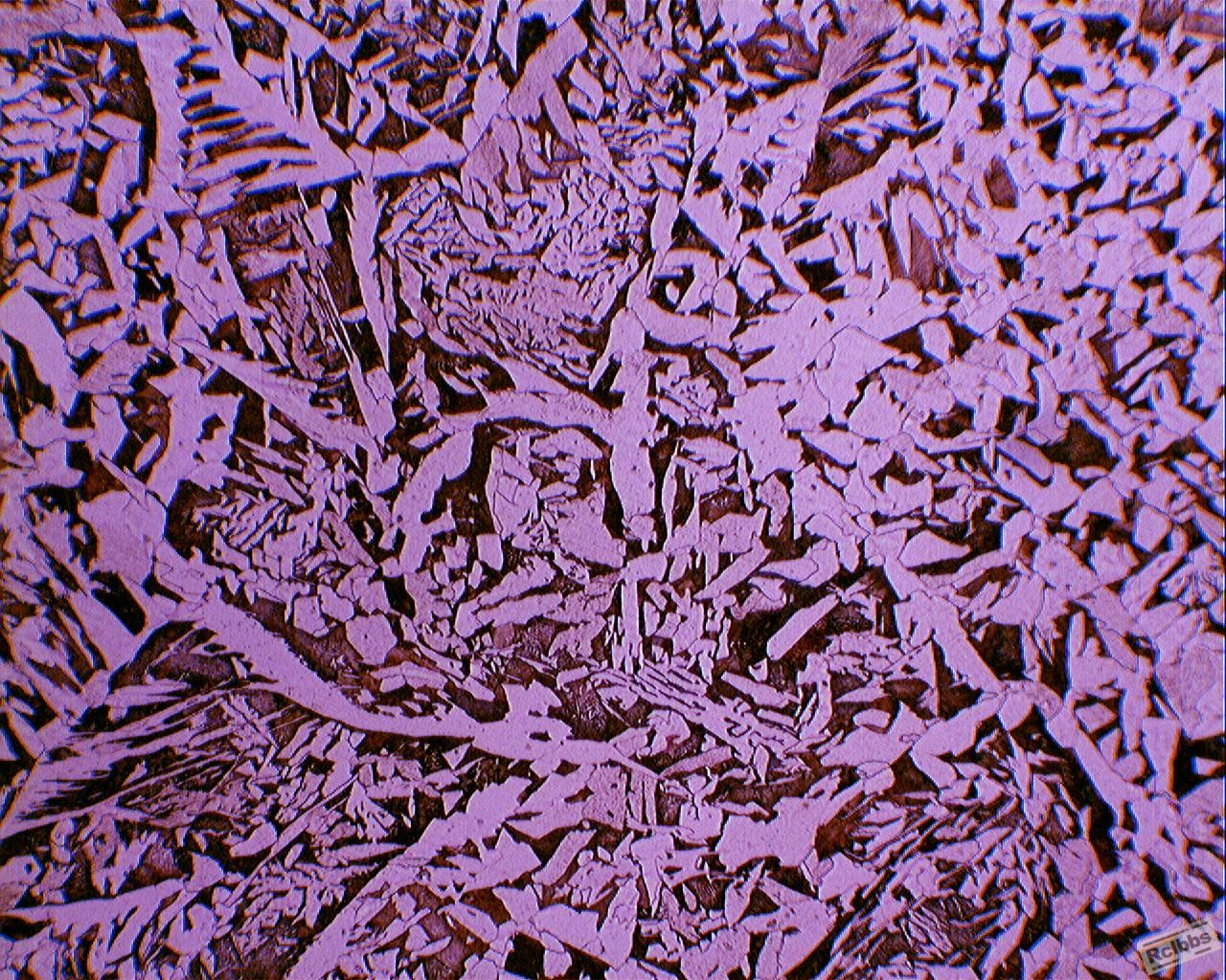

Q345B魏氏组织,请问各位专家,这种组织产生的原因,还有采取什么方法能把这种缺陷纠正过来,或者将它降低到可控范围。把损失降低到最小。金相图片放大倍数100倍
W2-Q345B.JPG 001
W-Q345B.JPG 002

发表于 2014-3-13 12:32:22 | 显示全部楼层
正火。
发表于 2014-3-13 14:17:07 | 显示全部楼层
你这是什么工艺啊?怎么这么严重

发表于 2014-3-13 14:34:52 | 显示全部楼层
同意2楼观点,建议LZ正常工艺正火处理,LZ可将此种组织的工艺晒出来让大家以此为鉴!
发表于 2014-3-21 14:14:05 | 显示全部楼层
对啊,为什么会产生这样的组织啊,一般热轧出来也比这个强多了
