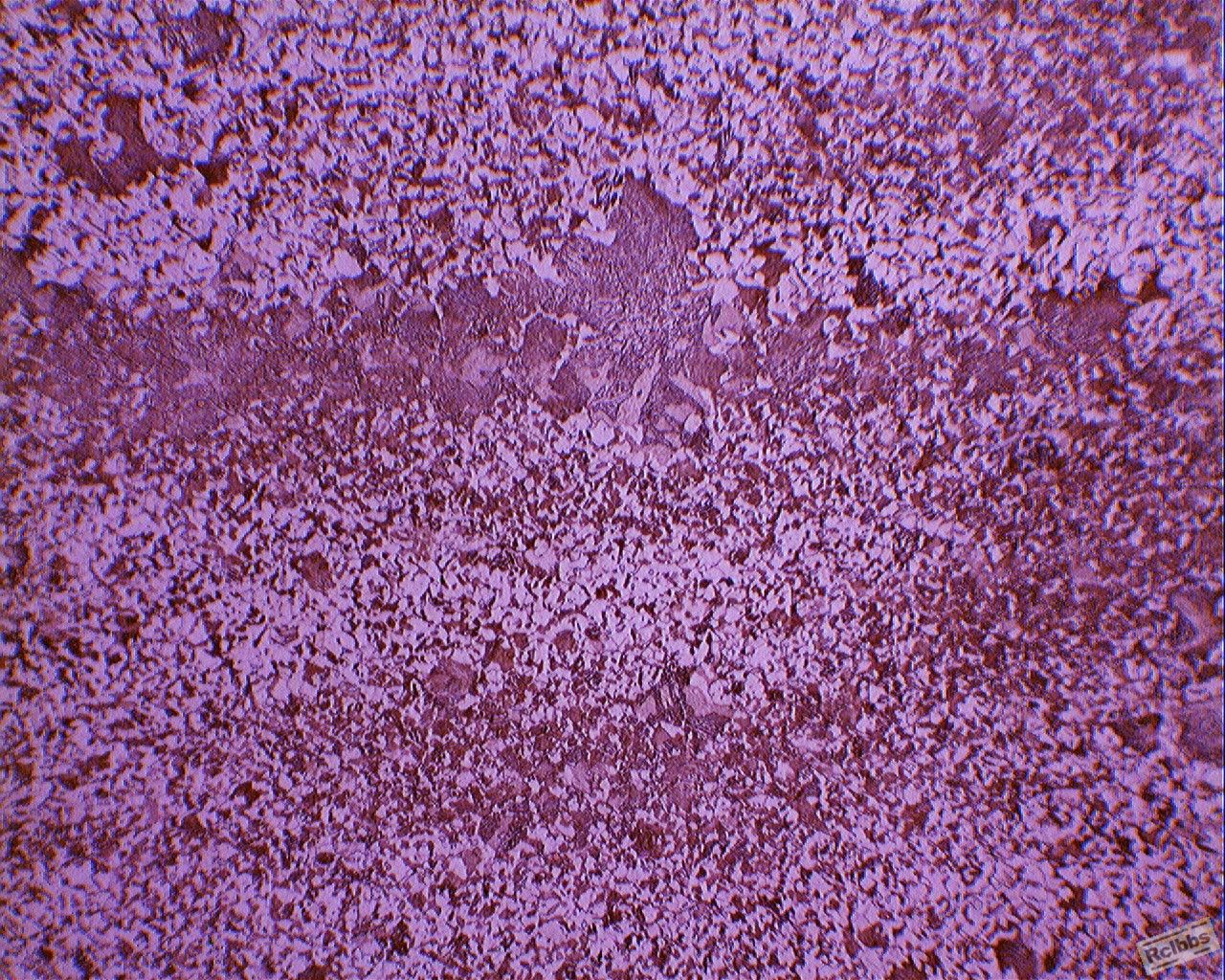

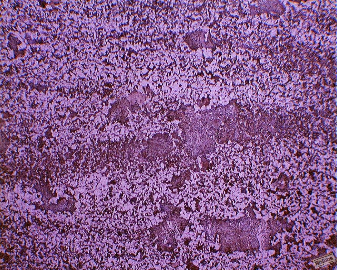

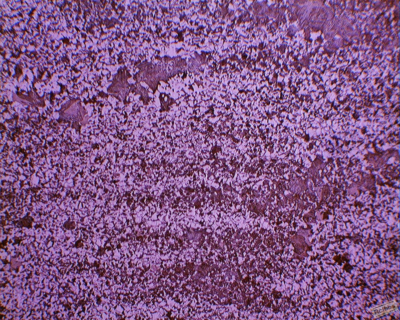

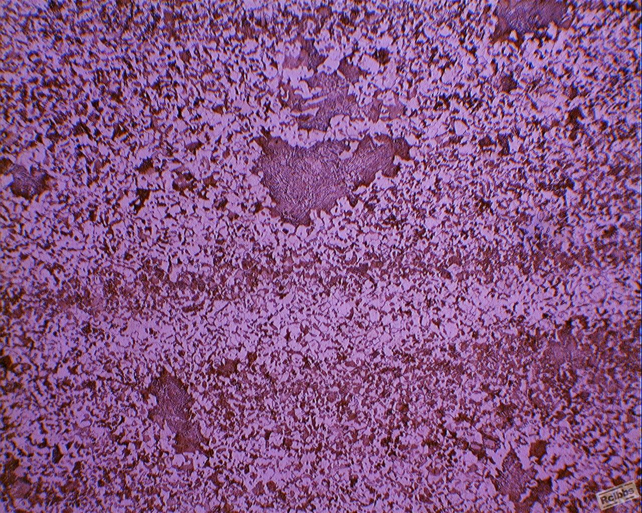

Q345E冲击低,这是冲击试样的金相。请各位专家看看,需要采取什么措施
004冲击低 N=T.jpg 001
003冲击低 N=T.jpg 002
002冲击低 N+T.jpg 003
001冲击低 N+T.jpg 004
其中001.002与003.004的放大倍数均为100倍,但1和2是纵向,3和4是横向。这两个方向相互垂直

看习惯了黑白的图片现在看彩色的还真的不熟悉,这是什么组织
发表于 2014-3-14 11:11:07 | 显示全部楼层
组织有偏析,且组织粗细不够均匀
发表于 2014-3-14 16:11:47 | 显示全部楼层
混晶

 楼主| 发表于 2014-3-14 17:15:19 | 显示全部楼层
那需要采取什么措施呢,重新正火可以吗
发表于 2014-3-21 13:12:59 | 显示全部楼层
有偏析,同时调质做的不好吧

建议先做下化学成分检测啊

发表于 2014-6-4 15:11:48 | 显示全部楼层
这个应该没有调质处理,不过好像有粒状B。偏析也严重。措施等大师了

发表于 2014-6-5 08:45:12 | 显示全部楼层
带状+混晶
要求不高的产品可以一用,要想组织完全均匀细化,仅靠热处理,难!

发表于 2015-3-22 11:10:14 | 显示全部楼层
不是彩色,是滤镜色,整体呈现了某一颜色,玩玩PS就知道了

发表于 2015-3-22 11:12:16 | 显示全部楼层
图不是很清晰,细处晶界不明显,可见严重带状组织
发表于 2015-3-22 18:15:47 | 显示全部楼层
混晶+带状偏析组织。组织不理想
发表于 2015-3-22 20:39:20 | 显示全部楼层
组织不均匀,存在偏析,退火,回火应该可以消除,可以试一试

发表于 2015-3-27 15:05:17 | 显示全部楼层
偏析严重,大块状那个组织有点类似黄块马氏体了,我们之前遇到过,多出现在厚板1/2厚度位置,一旦出现低温冲击很差,我们以前做了很多试验,即使退火都消除不了那种组织,只有亚温临界正火入水快速冷却至550~600℃后空冷会有所改善,最根本的原因还是钢厂轧制的时候没轧好.
不知道后来楼主怎么解决这个问题的
签到天数: 539 天
发表于 2015-4-2 11:24:27 | 显示全部楼层
只是混晶的化,淬火---正火---淬火---正火,多试几次应该会好点。
偏析就比较难搞了
