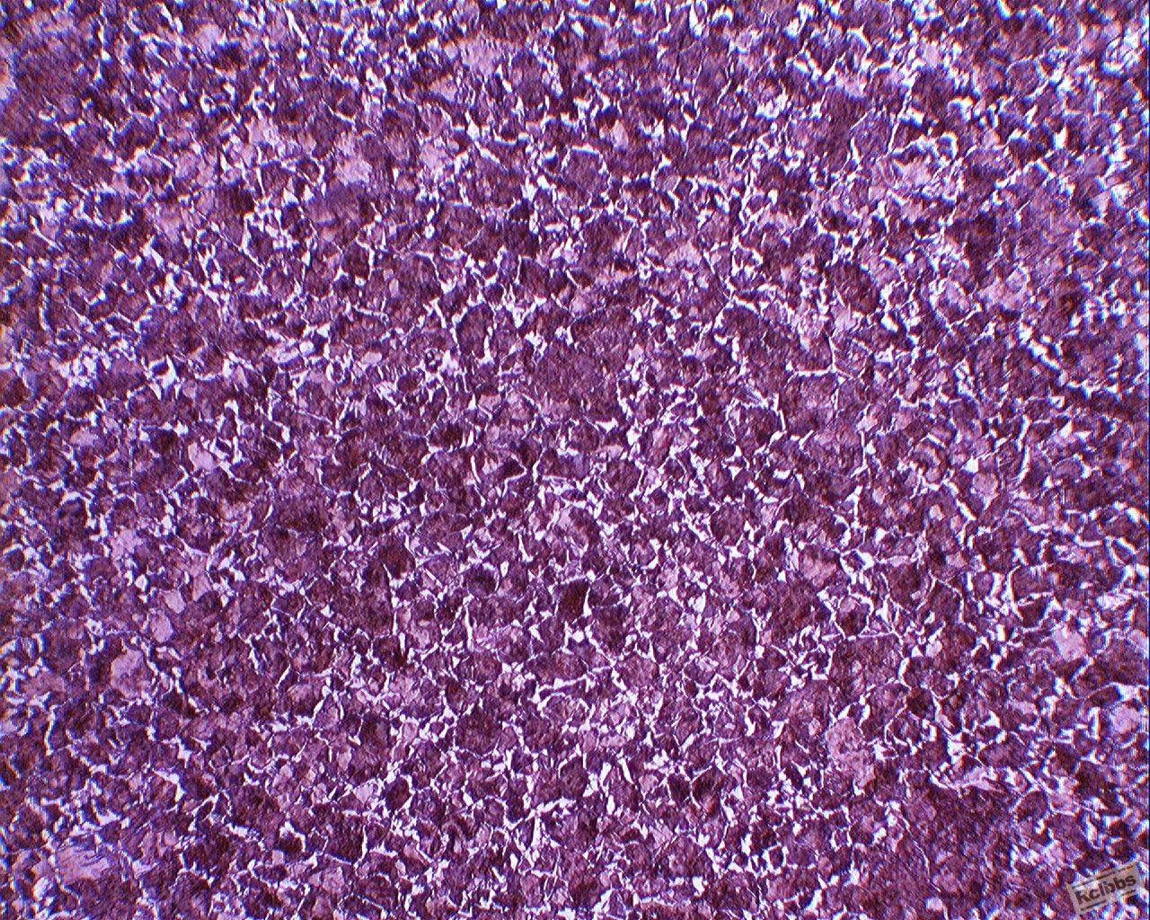

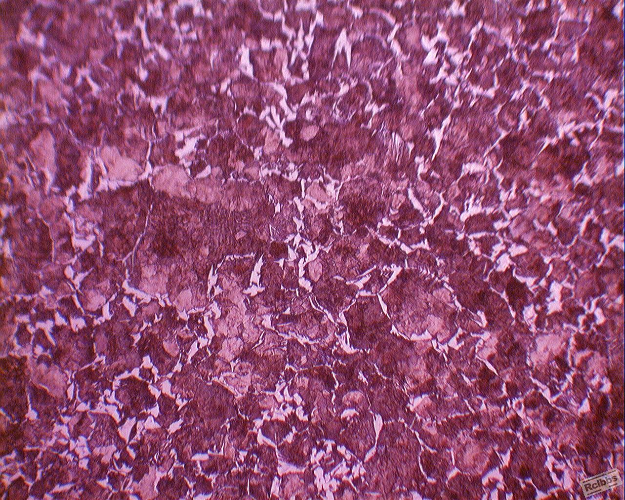

发表于 2014-3-13 11:49:40 | 显示全部楼层 |阅读模式
45钢调质后的组织,是否正常。那采取什么措施可以达到合格的组织
200倍
200倍
001
100倍
100倍
002
签到天数: 217 天
 楼主| 发表于 2014-3-13 11:51:11 | 显示全部楼层
前一个图是200倍,后一个图是100倍
发表于 2014-3-13 14:01:05 | 显示全部楼层
不管你用多少倍看,这明显就是个退火组织,再说你要看调质组织怎么会用100   200倍呢?
采取什么措施你首先得明白调质的定义  谢谢
发表于 2014-3-13 14:16:09 | 显示全部楼层
珠光体+网状铁素体

发表于 2014-3-13 14:39:30 | 显示全部楼层
接连看LZ发的几个图片,要是想进行组织分析的话,LZ最好是上400倍或是500倍的照片!
就本帖几张照片而言,如果是按照45#钢的调质来评判的话,调质加热和冷却过程均存在很大的问题:1.加热温度不足或保温时间不足。2.网铁严重,冷却速度不够!

发表于 2014-3-13 15:51:50 | 显示全部楼层
这个组织正常
发表于 2014-3-13 16:07:45 | 显示全部楼层
我做过45钢里表面4-6mm处  都是这种的
发表于 2014-3-13 18:54:40 | 显示全部楼层
可能楼主该件较大,这是芯部组织。。
签到天数: 521 天
发表于 2014-3-13 19:06:55 | 显示全部楼层
应该是零件尺寸比较大,45钢淬透性差.
发表于 2014-3-13 19:09:16 | 显示全部楼层
明显的网状铁素体组织,还用500倍?还算正常?
至于可用不可用,对性能影响多大,另当别论。
发表于 2014-3-13 21:19:16 来自手机 | 显示全部楼层
如果表面就是这种组织,肯定没调质好,像退
火组织
签到天数: 28 天
发表于 2014-3-14 08:31:44 | 显示全部楼层
珠光体+网状铁素体,加热温度不足没有奥氏体化或者冷却速度慢了,调质出来为回火索氏体,是由淬火马氏体高温回火后的组织,看这样子是不是没有去淬火啊??
发表于 2014-3-21 14:12:24 | 显示全部楼层
这明显还是正火状态的吧,。。。
