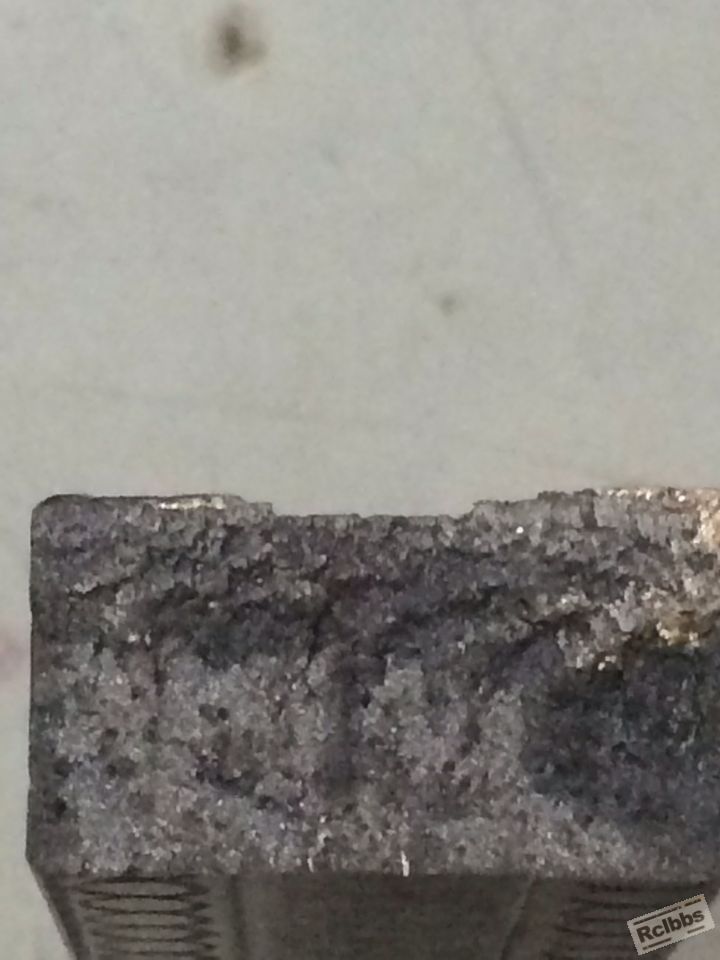

发表于 2014-3-10 12:32:53 来自手机 | 显示全部楼层 |阅读模式
预热后氮化90分钟,油冷,喷砂!現客户使断,断口齐!
签到天数: 32 天

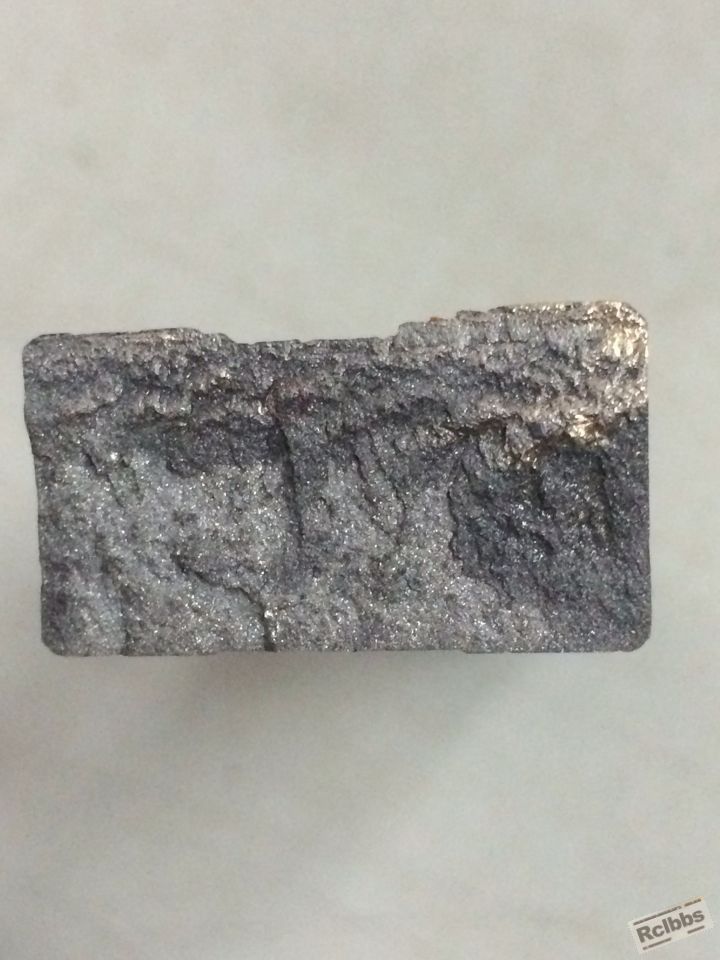

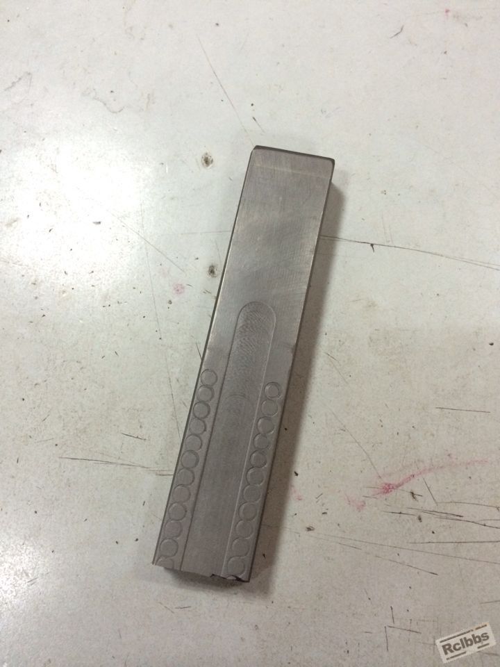

 楼主| 发表于 2014-3-10 17:59:36 | 显示全部楼层
各位老师朋友,请帮分析下!~P20材料,工件尺寸为15*28*500MM,现在测硬度为HV800左右,HRC32度,现传上图片帮分析下。
签到天数: 28 天
发表于 2014-3-10 19:40:02 | 显示全部楼层
会不会是因为没有空冷的缘故导致出现微裂纹,求高人指点

发表于 2014-3-13 11:18:41 | 显示全部楼层
做一下金相分析,看看组织情况及夹杂物等,并与P20材料标准进行比较。
发表于 2014-3-28 17:34:39 | 显示全部楼层
模具多重,是盐浴氮化吗
签到天数: 32 天
 楼主| 发表于 2014-3-29 09:12:48 来自手机 | 显示全部楼层
Alchemist 发表于 2014-3-28 17:34
模具多重,是盐浴氮化吗
3kg左右!是盐浴氮化,有手臂长,是斜顶尾部断!
签到天数: 135 天
发表于 2014-3-29 11:02:36 | 显示全部楼层
盐浴氮化完毕后我们是采取的空冷的,空冷后进水清洗,可能是你冷却过程造成的小裂纹吧,楼主不妨试试空冷

发表于 2014-4-6 00:22:18 | 显示全部楼层
断裂处是不是在转角处呢?我有遇到类似现象。
