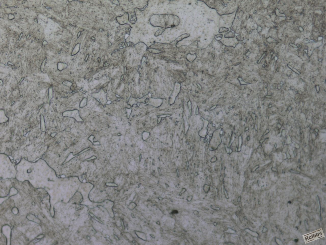

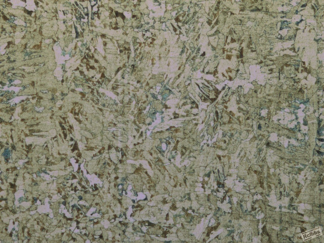

发表于 2014-3-6 08:57:43 | 显示全部楼层
未溶铁素体由加热温度不够,或者保温时间不够,导致的铁素体未能转变成奥氏体组织
先共析铁素体由A在冷却时冷速不够导致的F先析出,一般由晶界向晶内生长
未溶铁素体(魏氏组织)
未溶铁素体(魏氏组织)
先共析铁素体
先共析铁素体

发表于 2014-3-3 11:31:35 | 显示全部楼层
未溶铁素体一般呈块状,先共析铁素体一般沿奥氏体晶界析出,呈网状、半网状
