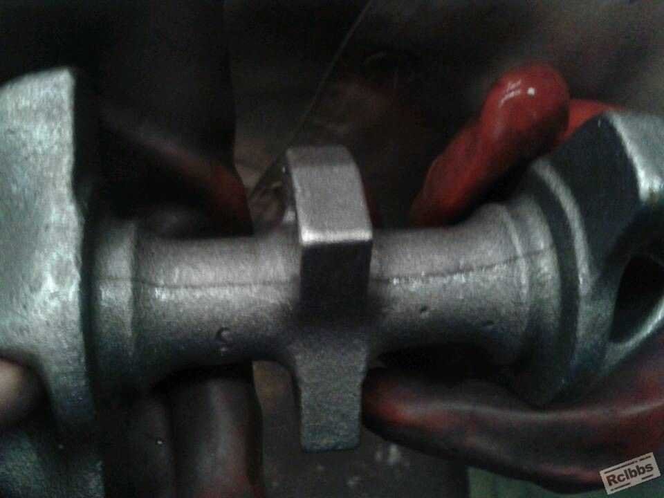

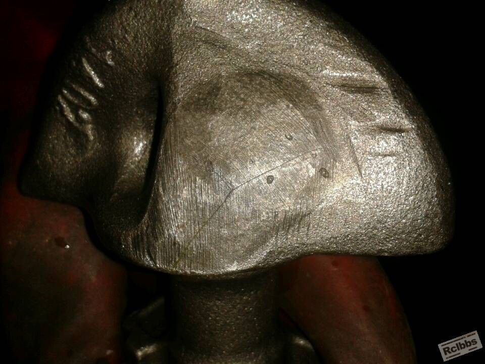

42CrMo  正火态  860淬油(普通机油油温60-75℃)  试棒和工件均出现非常夸张裂纹(通长的裂,裂到一半的深度)求淬裂原因及正确工艺。

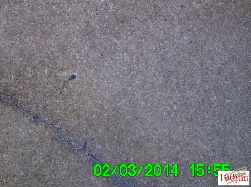

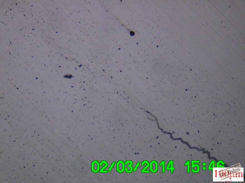

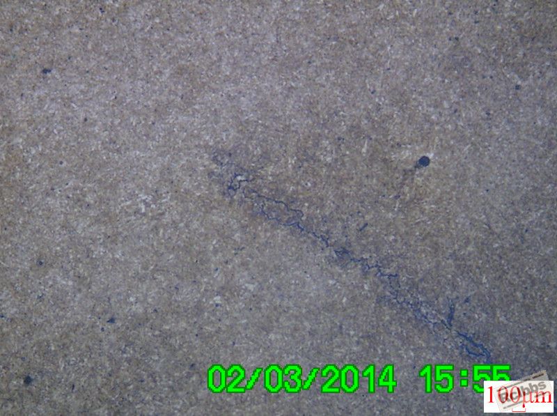

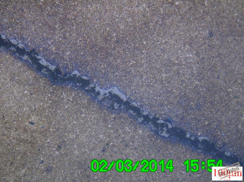

附上照片,请多多指教。裂纹两边的浅色物质疑似抛光织物

请楼主再给上传五百倍数的图片

这个工件是铸造件,所以铸造件本身在铸造过程中产生的缺陷比较多,如缩孔,疏松,偏析等,所以热处理时尽量温度取下限,对锻件而言,这样的温度即使用淬火液淬火也很难开裂。建议对断裂件做成分检测,看是否存在合金元素或碳含量超标现象。从你所提供的金相图片来看,淬火时开裂的可能性比较大

应该是铸造缺陷引起的淬火裂纹。

这种裂纹发黑了,多半是铸造本身有裂纹,然后淬火时候扩展的

看表面裂纹处有没有脱碳迹象,500X的图看有没有夹杂!

倒数第二张有脱碳,应该是淬火前裂纹,此产品缺陷多,此裂纹有沿晶倾向。
