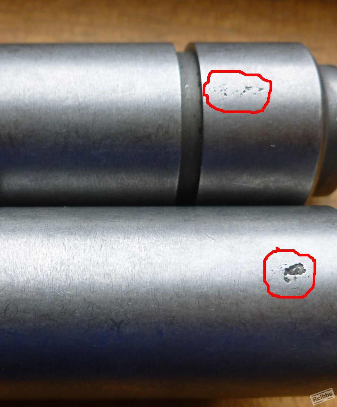

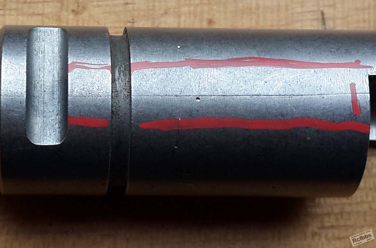

发表于 2014-2-28 19:56:37 | 显示全部楼层 |阅读模式
 楼主| 发表于 2014-2-28 19:58:55 | 显示全部楼层
可能的原因有哪些?一定是热处理过程中造成的吗?

发表于 2014-2-28 21:54:47 | 显示全部楼层
猜测是软点  和淬火裂纹吧:lol

发表于 2014-2-28 21:55:33 | 显示全部楼层
做一下金相看看组织怎么样就知道问题了
 楼主| 发表于 2014-3-3 10:02:33 | 显示全部楼层
如果说零件锈的比较厉害,渗碳后喷砂就会把锈的地方喷成这样?有没有这个可能

喷砂过程中的破落,会不会是淬火残余应力过大?
 楼主| 发表于 2014-3-3 15:38:49 | 显示全部楼层
不应该啊,就过年上来以后很多批次都出现这种现象,我跟之前的比较了下,唯一的差别是年后有很长一段时间设备坏了,零件堆着,部分零件都生锈了,所以我想是不是生锈造成的

发表于 2015-3-3 06:14:44 | 显示全部楼层
零件表面生锈一定要清理干净再热处理

发表于 2015-3-3 10:06:06 | 显示全部楼层
看着第二个图不像是裂纹。。。。
签到天数: 30 天
发表于 2015-3-3 13:05:57 | 显示全部楼层
是氧化皮过厚,抛丸没有完全抛干净的缘故吧
