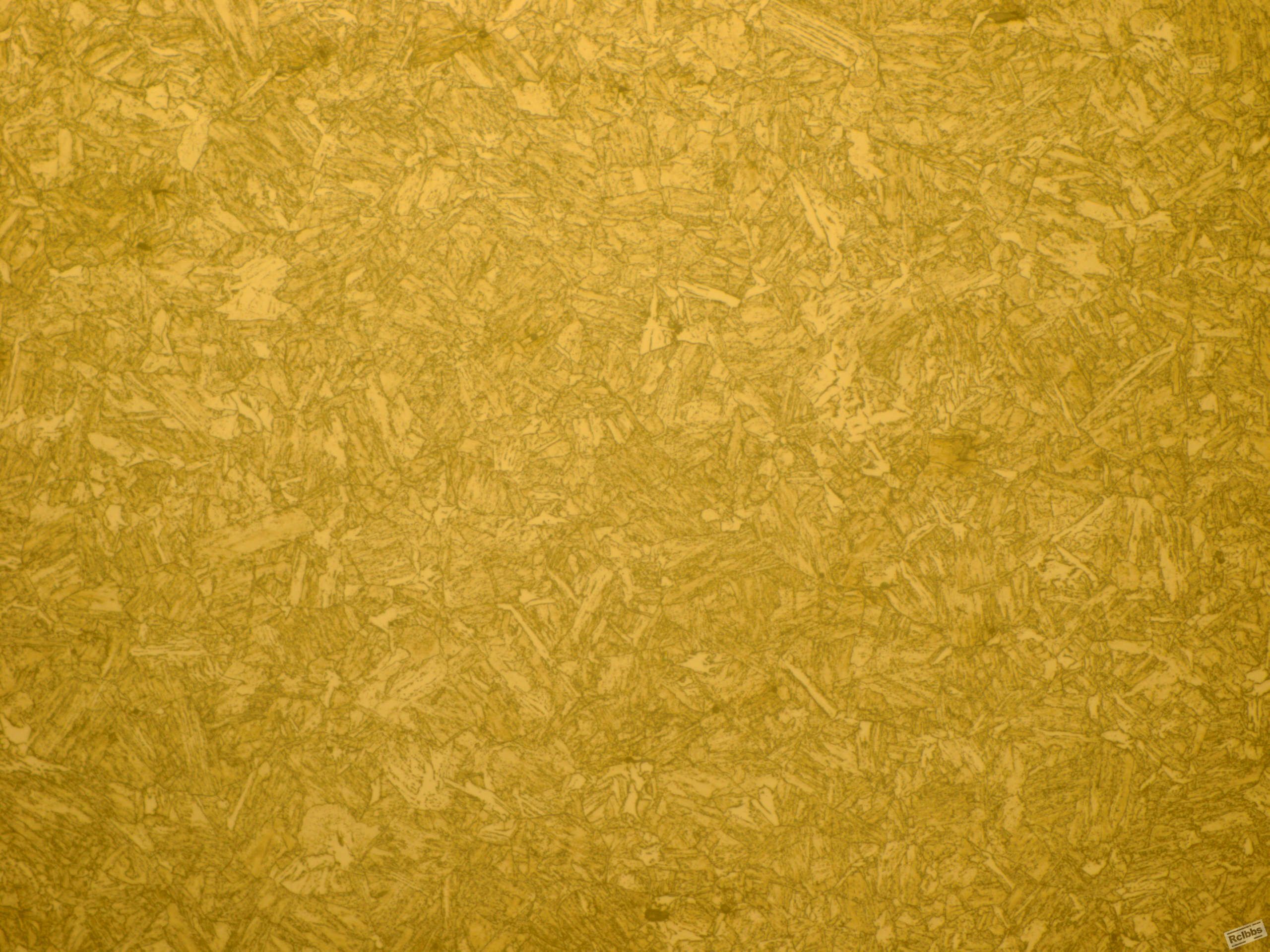

[讨论] 分析下组织,热轧钢带、Q345B?

发表于 2014-2-28 11:01:32 | 显示全部楼层
组织为铁素体和贝氏体

发错了吧你?两张照片一样。
我先来说下,组织 块状铁素体+上贝氏体+下贝氏体
发表于 2014-3-3 15:19:30 | 显示全部楼层
为什么我觉得有点调质的感觉?
发表于 2014-3-3 20:03:09 | 显示全部楼层
应该是贝氏体加上少量铁素体。

发表于 2014-6-4 15:13:43 | 显示全部楼层
首先肯定有块状F,还好像有上B,不知道工艺是怎么样的。

http://wenku.baidu.com/link?url= ... PPNBKu-bvnwGM7b2Zfe
这是低碳钢热轧后不同冷速的影响以及冷却曲线。里面的图也是500倍。比较详细。相信看了对你有帮助~~
