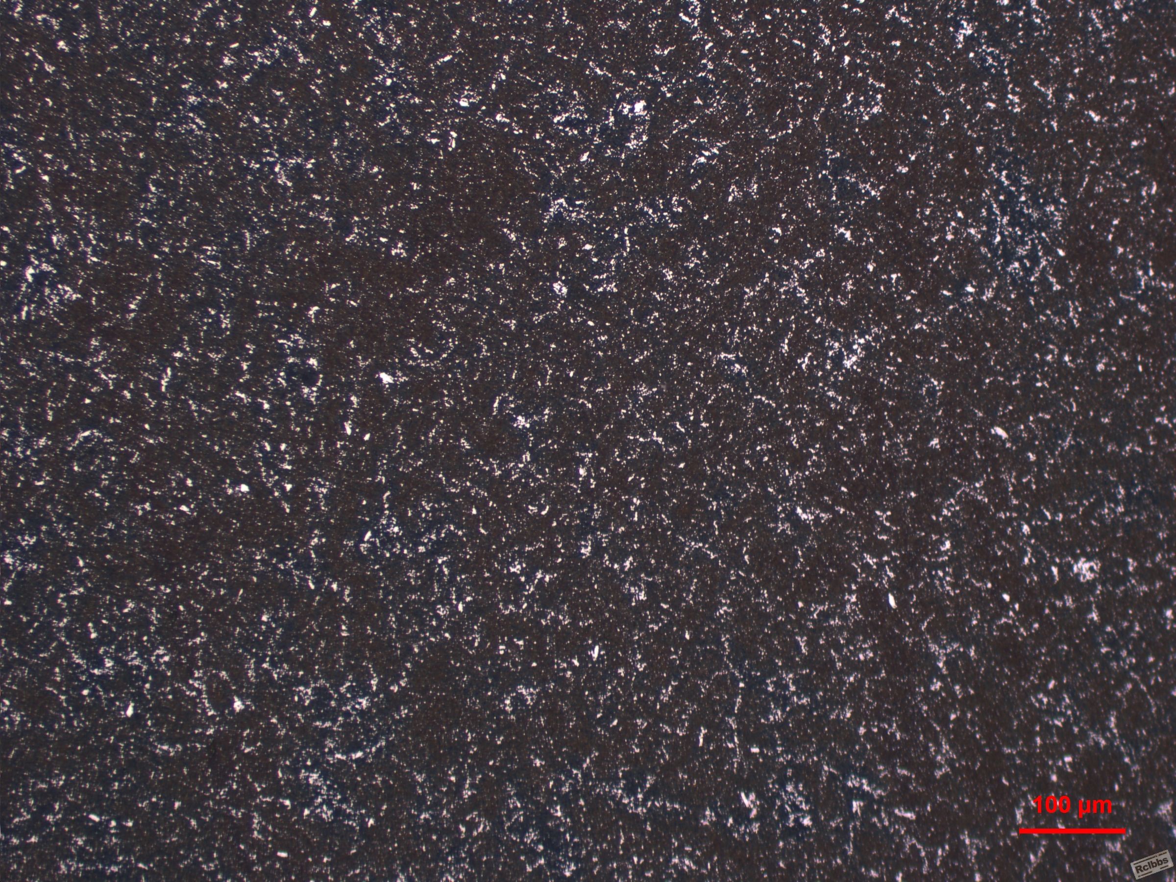

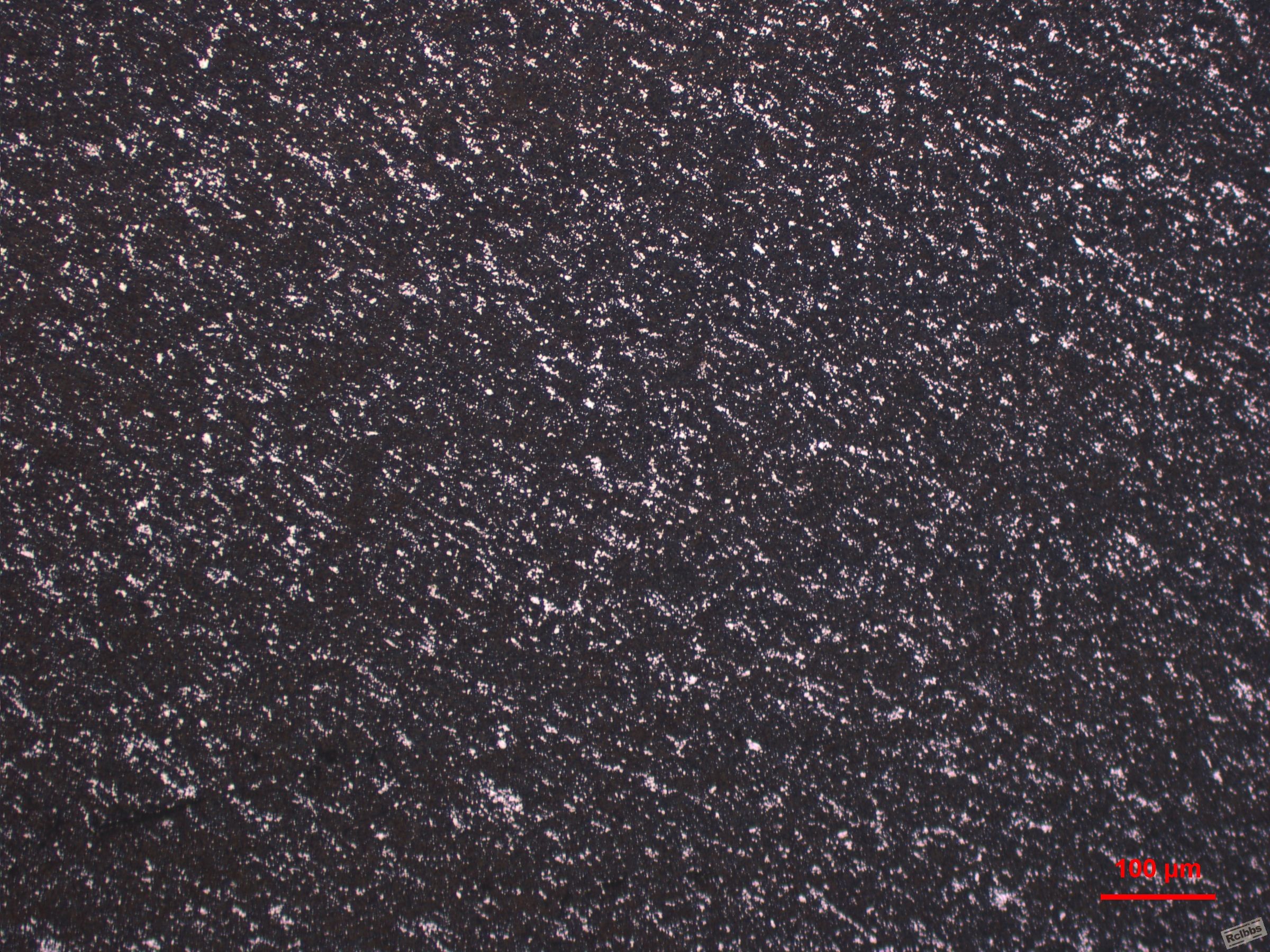

各位大侠:上图是高速钢钻头(钨系)淬火后取得金相照片(500X),本人对高速钢金相接触不多,上图由于渗碳体多,初步判定加热温度偏低。大家帮助分析一下,看看对不对。另外大家谁有高速钢的金相图谱或缺陷图谱,能不能发一份给我,谢谢。

好像回火挺好的,二次碳化物析出也挺均匀的,又无过热、碳化物偏析、大块碳化物,钻头好像允许9-10级晶粒吧,貌似跟我们的M2锯片回火差不多,11-10.5

楼主如果处理的是钨系的高速钢,那原材料还算是很好的了,W的含量多的话,未溶碳化物是比较多的。这个样品处理的算是比较好的了

楼主提供的照片应该是钨-钼系列高速钢吧?
从碳化物形态看,几乎无角状的碳化物存在。
高速钢钻头的热处理,得注意不要轻易提高加热温度来满足加热,否则,有过热的风险。谨慎一点是延长保温时间,炉前查看加热晶粒度来控制加热奥氏体化效果来决定加热程度。
