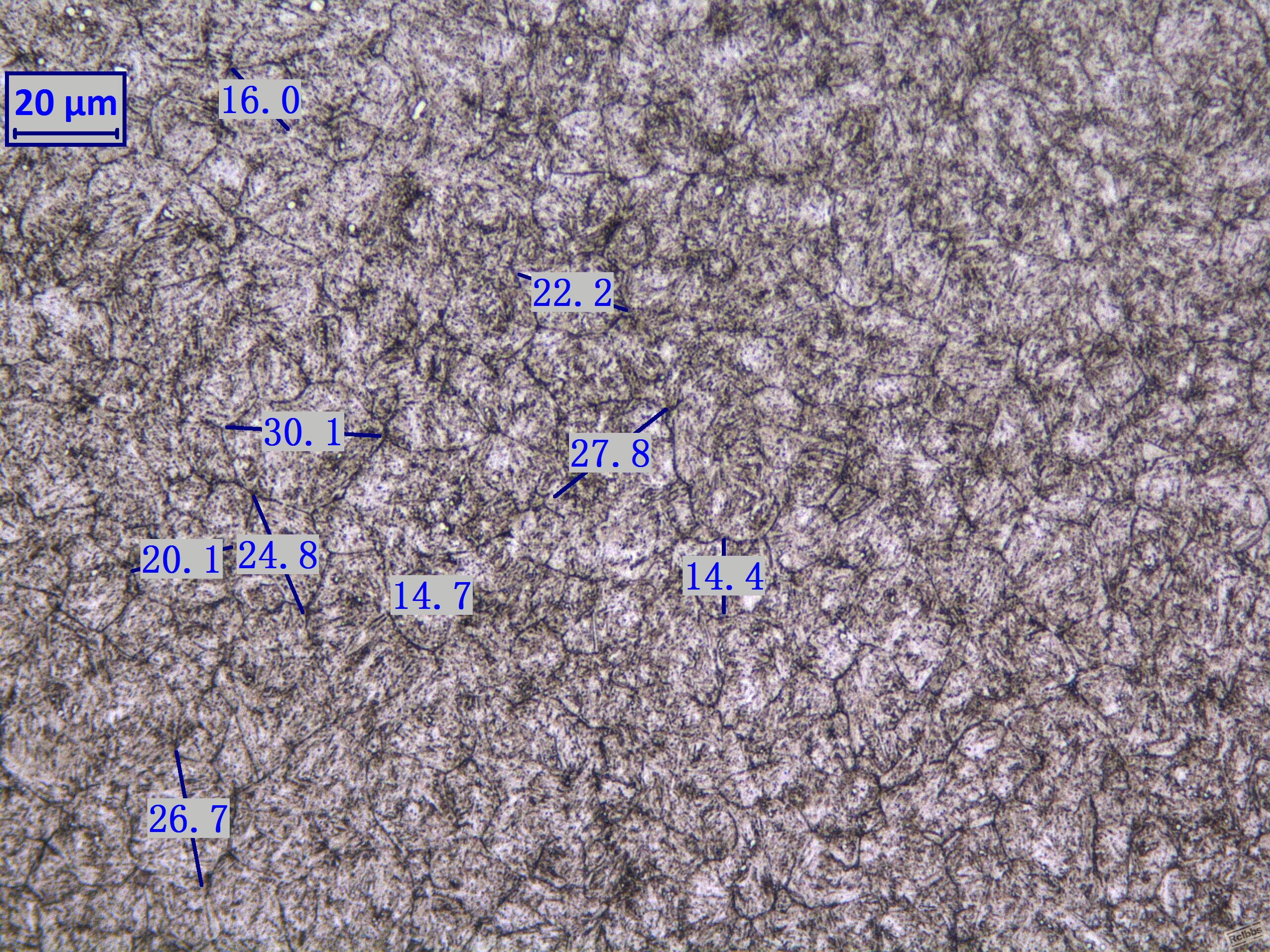

看《金属材料金相图谱》李炯辉版 P917 说到用三酸乙醇溶液腐蚀,可以清晰地显示淬火晶粒度和回火晶粒度。淬火晶粒度可以用硝酸酒精显示。而三酸乙醇能显示回火后晶粒度;
对于这段话,我有些不解的地方请教大家:
比如模具钢 H13之类,淬火回火后的组织用硝酸酒精侵蚀出来的晶粒度是回火晶粒度还是淬火晶粒度?如下图
模具钢淬火3次回火后
模具钢淬火3次回火后

我的看法是这样的,我手头就有李的这本书,硝酸酒精腐蚀是检测马氏体的基别,其并不能清晰的显示晶粒度,我认为马氏体的级别与晶粒度的级别有一致性,可以根据马氏体级别来推断晶粒度级别,欢迎指正,谢谢

淬火晶粒度近似于本质晶粒度,本质晶粒度是加热到奥氏体化保温6小时淬火的晶粒度。而回火晶粒度就是实际晶粒度。

我们平时所说的晶粒度,其实就是指原奥氏体的晶粒度。回火并不会改变原奥氏体的晶粒度,因为温度并没有达到奥氏体化的温度啊。而淬火晶粒度和回火晶粒度,说实话,闻所未闻啊

可不可以这样理解,淬火后要检查晶粒度用硝酸酒精;如果淬火回火后要检查晶粒度就用三酸乙醇。

淬火晶粒度其实显示加热时奥氏体的晶粒度,而奥氏体晶粒度表征了淬火温度的高低。马氏体转变时不发生重结晶,马氏体组织的粗细,反映了奥氏体的晶粒度,所以一些零件淬火后往往检验马氏体的粗细(工具钢、渗碳钢居多)。

淬火晶粒度和回火晶粒度其实是一回事,因为淬火晶粒度显示比较容易,也就是说容易显示出来,而回火后晶粒度不容易显示,反过来说,4%的硝酸酒精能显示淬火晶粒度,而显示而不出来回火后的晶粒度,要显示回火后的晶粒度,必须用特殊或专用的试剂,你们认为我的想法可有道理?
