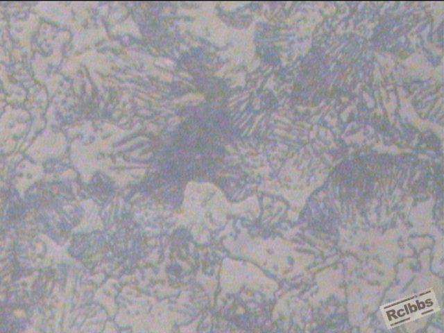

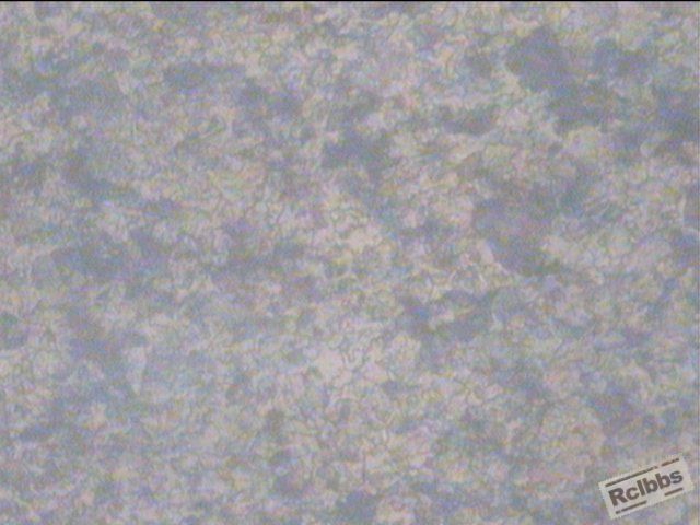

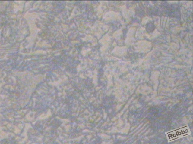

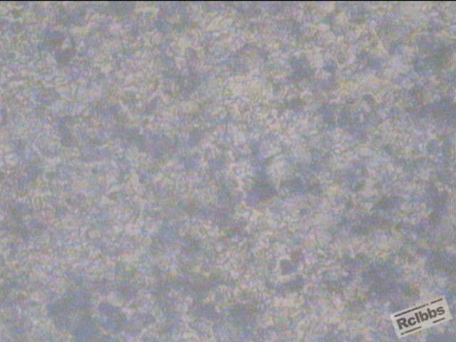

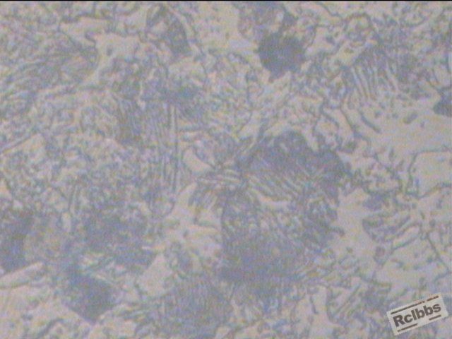

大家来看看,材料是42CrMo,正火处理,奇怪,正火怎么是这样的,正火应该是珠光体+铁素体啊,感觉这个模糊糊,我磨了好几次了!还是这样!!!第一张和第二张是100X,第三张,第四张,第五张,是400X的, 蜗杆正火.14.02.19.jpg 蜗杆正火-1.14.02.19.jpg 400X-蜗杆-1.jpg 400X-3-蜗杆.14.02.19.jpg 400X-2-蜗杆.jpg

发表于 2014-2-19 16:51:19 | 显示全部楼层
你的产品有多大?正火温度,及冷却方式?此材料正火极易出现贝氏体,很难加工,建议退火处理。
签到天数: 24 天
发表于 2014-2-19 20:13:19 | 显示全部楼层
    大概硬度是多少啊?
发表于 2014-2-20 08:51:34 | 显示全部楼层
我们球化退火也会出现这种组织,好像是超温或者气氛浓度低的时候会出现
签到天数: 30 天
 楼主| 发表于 2014-2-20 09:58:29 | 显示全部楼层
那可以请问这个是什么组织么。感觉有贝氏体了??不知道对不对
签到天数: 30 天
 楼主| 发表于 2014-2-20 10:00:38 | 显示全部楼层
30mm*80mm这么大,我们要求是外协厂做正火处理的,因为我们不是热处理厂,所以具体的工艺我们也不知道,我怎么觉得已经退火了
签到天数: 30 天
 楼主| 发表于 2014-2-20 10:26:07 | 显示全部楼层
清霜 发表于 2014-2-19 20:13
大概硬度是多少啊?
要求是HB140-160,但是实测HB195!!!
签到天数: 1543 天
发表于 2014-2-20 10:54:06 | 显示全部楼层
正常正火后的硬度在200HB以上的,一般在230HB左右,怀疑热处理厂给你做的高温回火工艺。
发表于 2014-2-20 20:33:25 | 显示全部楼层
看起来像是高温回火,有点球化的迹象了。
签到天数: 30 天
 楼主| 发表于 2014-2-21 07:41:25 | 显示全部楼层
滚压过之后会不会影响原先的正火组织呢???
签到天数: 161 天
发表于 2014-2-21 10:29:11 | 显示全部楼层
看起来像是高温回火组织。你要求的硬度范围最好还是做退火。
签到天数: 264 天
发表于 2014-2-22 17:18:53 | 显示全部楼层
这个图像模糊,觉得是照的问题,不是磨的问题。
签到天数: 30 天
 楼主| 发表于 2014-2-24 07:48:51 | 显示全部楼层
不是照的原因。在显微镜里也是这样的图片!!!
签到天数: 264 天
发表于 2014-2-24 18:43:18 | 显示全部楼层
那也可能是镜子的问题,不知道用的是什么牌子的,我个人觉得不太像是制样的问题。
签到天数: 375 天
发表于 2014-2-26 08:39:56 | 显示全部楼层
你们要求的硬度太低了,42CrMo就是做等温正火硬度一般也在190到210HB,你要140-160就是做退火也不一定能满足
签到天数: 11 天
发表于 2014-4-23 11:08:41 | 显示全部楼层
都是怎么分析的啊?出现贝氏体,受不了,这个明显是你的冷速快了。
发表于 2014-4-23 12:40:20 | 显示全部楼层
140-160就是退火也做不到
