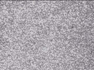

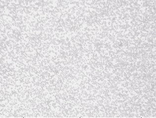

图片不是清楚显示,光线太亮了,适当调整上传
发表于 2014-2-15 11:28:17 | 显示全部楼层
图片不清晰,太亮会影响到图片的真实情况,没法帮你
 楼主| 发表于 2014-2-15 11:28:45 | 显示全部楼层
我清楚的,可能是各人电脑的对比度不同,加了一副同图,亮度调暗了点

第一张照片
组织很好啊

发表于 2014-2-18 10:11:07 来自手机 | 显示全部楼层
zHANG_999567 发表于 2014-2-18 08:59
第一张照片
组织很好啊
组织很好,我看在二级,不到三级

发表于 2014-2-20 13:29:10 | 显示全部楼层
500倍下 这个图在3.5级或4.0级  结合实际图像评定 电脑上是有误差的
制样3.0级也可 人为评定偏差是有的 但不会是2级

发表于 2014-3-31 20:07:00 | 显示全部楼层
球化组织还好啊 同意楼上

二级是不可能的,应在3-4级之间,本人定3级,但还是觉得圆整度和均匀性还是欠隹,帖子的二张图片是同一张,有一张亮度调暗了点,希望得到各高工的指点,找出不足之处
发表于 2014-5-17 14:40:18 | 显示全部楼层
不是太清楚,球化组织分布不是很均匀,应该在3-3.5级之间。

发表于 2014-7-14 11:26:40 | 显示全部楼层
评3~3.5级,碳化物不是很均匀。
