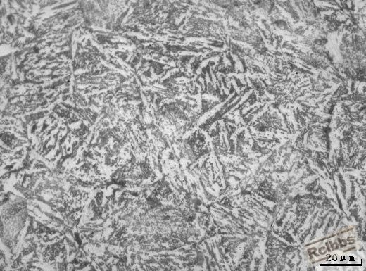

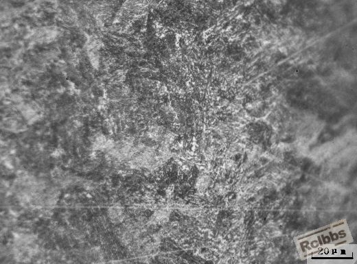

45mm圆棒轧后矫直断了,取样检验,发现表面有很小的区域,组织跟其他区域不一样,大家给辨别以下组织分别是什么,什么状况可以出现此种情况,钢种是42CrMo。 B7-2.jpg , B7-1.jpg ,第一张图是表面组织不同的照片,第二张是其他区域照片。
发表于 2014-2-13 15:59:53 | 显示全部楼层
第一张照片不是很清晰,可以重新做一下吗?
发表于 2014-2-14 11:13:46 | 显示全部楼层
第二张金相里面铁素体呈针状,魏氏体组织,是否有过热现象?

 楼主| 发表于 2014-2-17 14:59:29 | 显示全部楼层
如果是魏氏体组织那过热太严重了吧,整个都是。

发表于 2014-2-22 11:27:40 | 显示全部楼层
第一张是表面组织,为回火索氏体,正常;第二张是心部组织,粒状贝氏体,冷却慢的原因引起。
发表于 2014-2-22 13:56:58 | 显示全部楼层
第一张的表面组织为回火索氏体,为正常调质组织,第二张粒状贝氏体及铁素体,为淬火不合格组织,所以该工件淬火冷却太慢,导致表面及心部差距较大。可能原因1、淬火液选用不当,冷速较慢  2、淬火时冷却时间太短,心部未达到淬火效果
