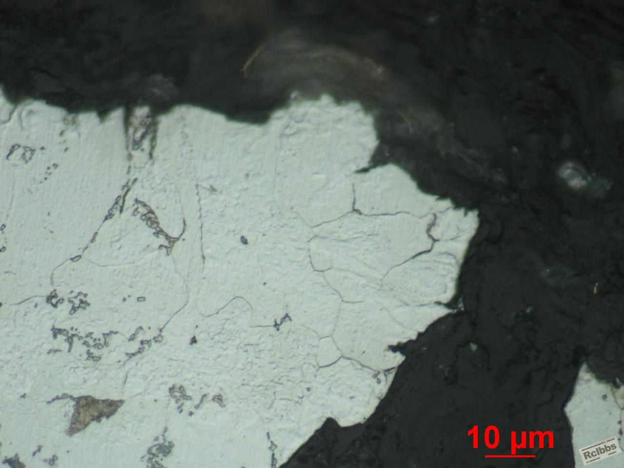

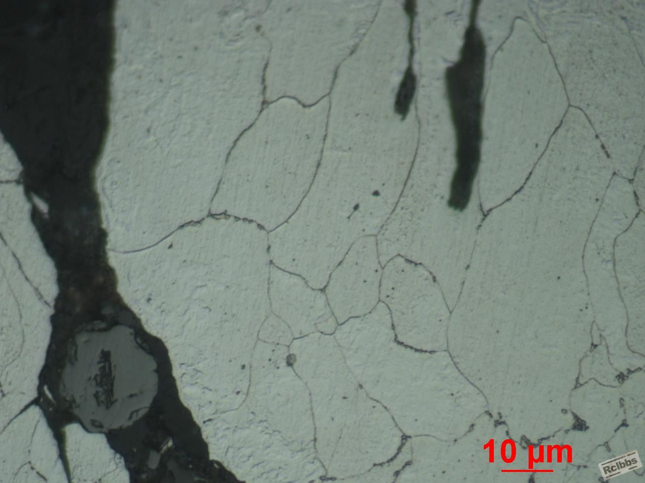

产品是冷拔低碳钢管,所加工的毛管是热穿孔成型的,而后将毛管退火-磷化-冷拔-酸洗-校直-探伤。现在发现开裂很多,金相检测在裂纹开口处,铁素体境界上有析出物,怀疑是毛管加工时磷化膜没酸洗掉,在退火时向表面渗入的。但我没见过磷在境界析出的金相,请各位老师指点。顺祝马年大吉!

刚开始时,我怀疑是脱碳铁素体晶界析出的三次渗碳体,但是了解到这种校直时出现批量纵向裂纹,只是在天冷时有,平时只是零星几件。所以怀疑是表面磷起的作用,使碳溶解量降低。

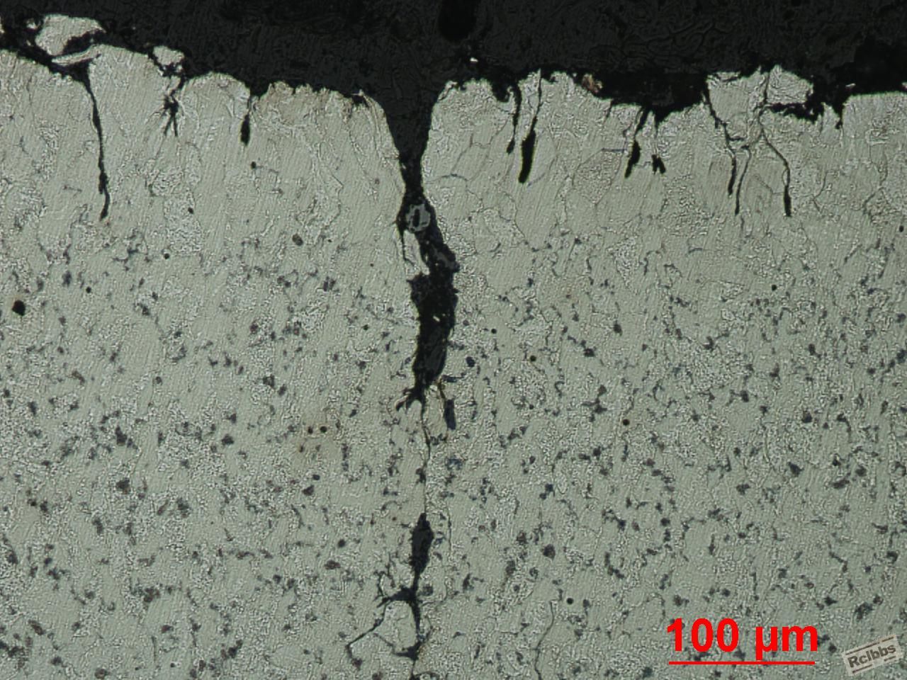

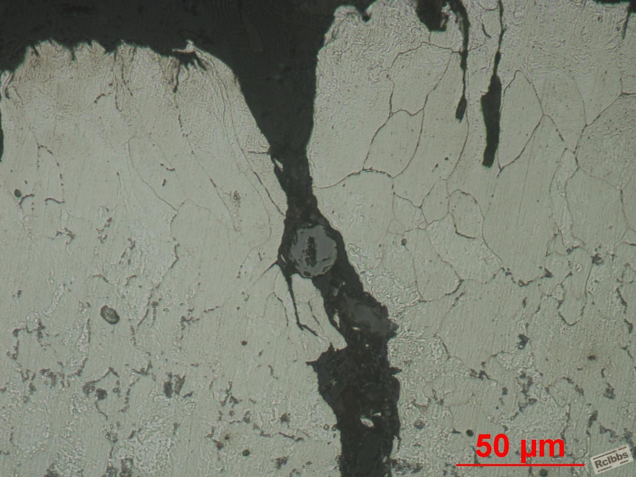

谢谢吴老师的回复,我还有点疑问,裂纹是由校直时压力所致,管内孔存在一些小裂纹,深度约为0.12 mm,宽度0.002-0.005 mm,我认为这是毛管本身的缺陷,但为什么批量不良与气温有关,

发表于 2014-2-13 09:38:16 | 显示全部楼层
我认为你的裂纹,是毛管带来的。在冬季,有了裂纹源的钢管在热处理不充分的情况下,由于钢管矫直受力较大产生了扩展。

发表于 2014-2-13 16:05:12 | 显示全部楼层
支持9楼的论点。看图片1,觉得这纹酸洗前就存在。大裂纹边上的小裂纹,酸洗时进入,残留尖端的酸洗液不宜清洗,留存时间长了,尖端出现圆钝,如同你表面那些个裂纹一般。
 楼主| 发表于 2014-2-13 21:41:31 | 显示全部楼层
我赞同细小裂纹是毛管本身表面不良,在后续拉拔中变形,并略有扩展,但不理解的是这样断裂的现象是在冬季,天冷的时候,校直时批量出现的,对于低碳钢,低温脆性特别突出,还是怀疑有磷在起作用,不知从何下手。
