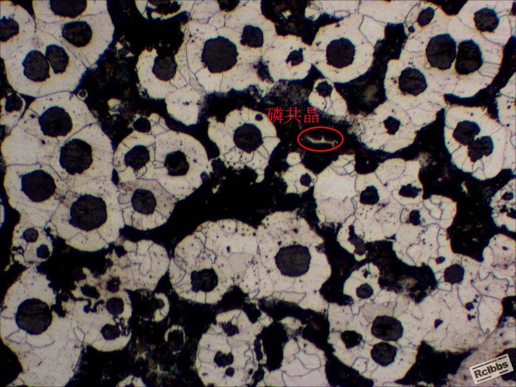

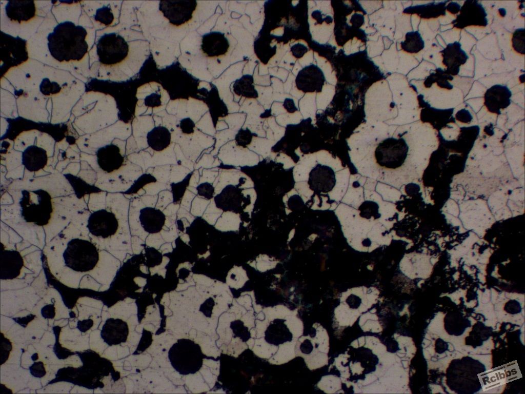

发表于 2014-1-22 10:29:13 | 显示全部楼层 |阅读模式
请大家提提意见!谢谢

发表于 2014-1-22 10:46:47 | 显示全部楼层
牛眼状珠光体, 也是球体里的典型组织, 你想要表达什么?

发表于 2014-1-22 10:54:18 | 显示全部楼层
做的还不错!有磷共晶!
 楼主| 发表于 2014-1-22 11:19:45 | 显示全部楼层
评价一下,照片的效果如何,有什么地方需要提高或者改进

发表于 2014-1-22 13:53:39 | 显示全部楼层
照片蛮好看的,不知楼主用途如何。

发表于 2014-1-22 14:26:22 | 显示全部楼层
显微镜的光可以再亮些!有点暗啊1
发表于 2014-1-22 17:18:49 | 显示全部楼层
照片上看照相操作还不错,试样制样欠缺一点,腐蚀有点深,珠光体片间距看不清了,试样清洗有点不干净,有些点状腐蚀产物没有洗掉。腐蚀后吹干有点慢,有黄色锈水痕迹。不知楼主是否认同。

发表于 2014-1-22 20:47:47 | 显示全部楼层
磨抛质量很好,制样用的是自动磨样机吗?

发表于 2014-1-23 17:49:36 | 显示全部楼层
请3楼指出磷共晶在何处?谢谢

发表于 2014-1-23 22:10:06 | 显示全部楼层
材料还不错,照片很清晰

发表于 2014-1-24 11:14:05 | 显示全部楼层
请3楼指出磷共晶在何处?谢谢...

签到天数: 45 天
发表于 2014-1-24 15:25:28 | 显示全部楼层
珠光体看不清楚,一团都是黑色的。

发表于 2014-1-24 16:17:16 | 显示全部楼层
zhjrammstein 发表于 2014-1-24 11:14
请3楼指出磷共晶在何处?谢谢...
签到天数: 215 天
发表于 2014-1-24 17:10:11 | 显示全部楼层
感谢指出,为什么就不可能是碳化物呢?
签到天数: 171 天
发表于 2014-1-25 09:58:38 | 显示全部楼层
看到好多的小熊猫在图中,,,,
签到天数: 1614 天
发表于 2014-1-28 00:22:00 | 显示全部楼层
球化率好像不太高吧。
