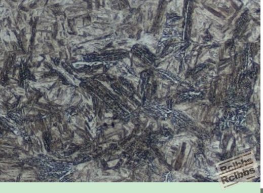

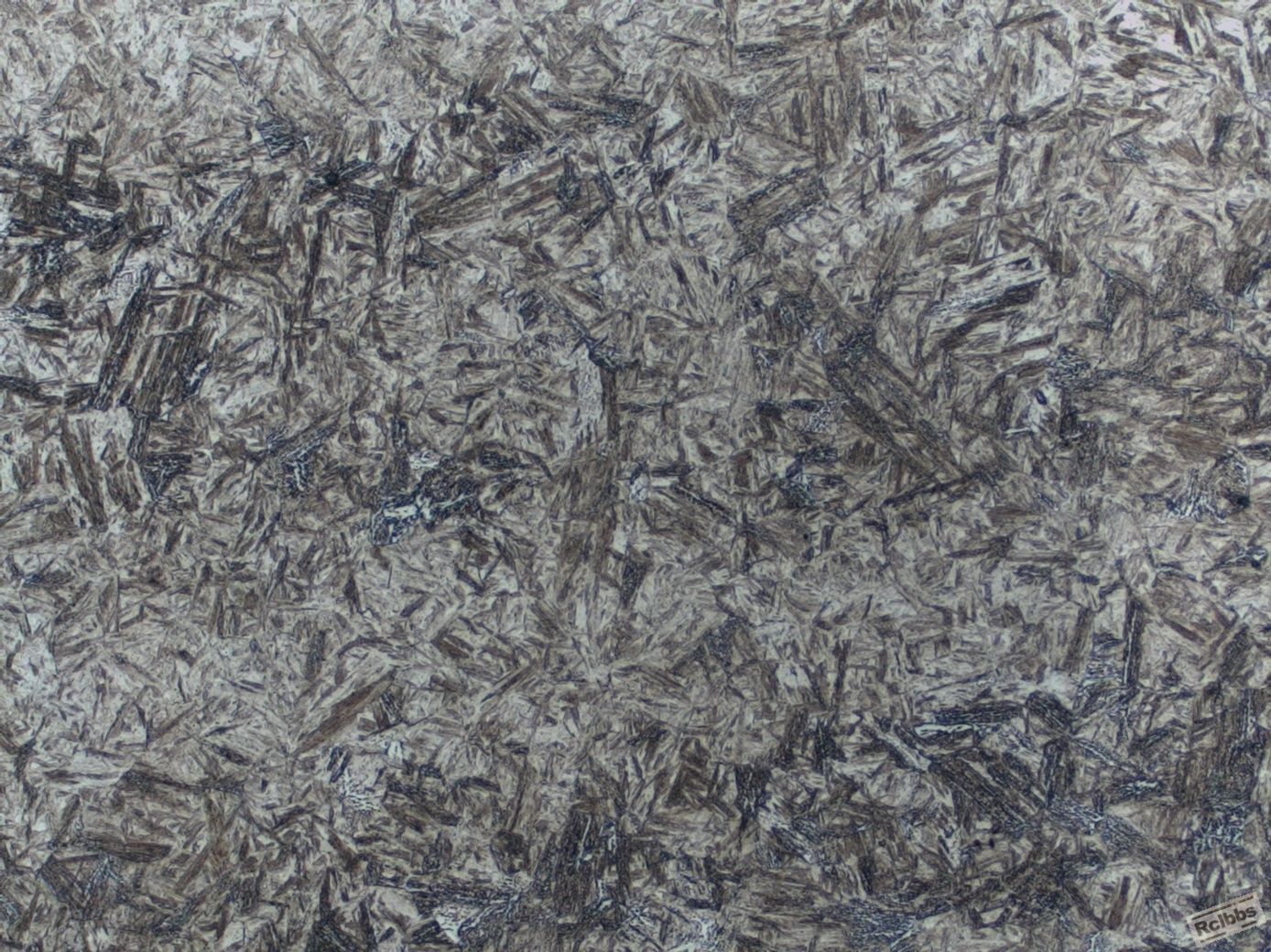

平时910℃都能淬透的30CrMo,经过拔长后,940度淬火都淬不透了。怎么回事?
是马氏体+贝氏体组织吧?

发表于 2014-1-20 20:13:39 | 显示全部楼层
马氏体+少量贝氏体-----------------------------------------

发表于 2014-1-21 09:08:05 | 显示全部楼层
你要知道怎么回事, 就得知道贝氏体因为什么 形成
贝氏体是钢的奥氏体在珠光体转变区以下,MS点以上的中温区转变产物。
说明你的冷却速度不对。
签到天数: 1254 天
发表于 2014-1-21 09:37:13 | 显示全部楼层
还是应该从冷却方面找原因。如冷却槽的搅拌有无问题、冷却液冷却能力是否够、工件的堆垛方式有无改变等。

发表于 2014-1-24 08:27:54 | 显示全部楼层
楼主,你好。新手问一个比较低级的问题,您所说的贝氏体是指那些颜色较深的区域吗?我记得屈氏体也应该是这种颜色,不知道怎样区分?望赐教
发表于 2014-1-24 09:21:44 | 显示全部楼层
能否在图中标明组织名称呢,尤其贝氏体。本人想学习一下,对贝氏体难分辨出
签到天数: 951 天
发表于 2014-1-24 12:16:53 | 显示全部楼层
这个区域见有粒贝和上贝

淬不透是如何判定的呢,楼主?半马氏体区域。。。
发表于 2014-1-25 09:44:45 | 显示全部楼层
MYG 发表于 2014-1-24 12:16
这个区域见有粒贝和上贝
如果你愿意,请不要根据硬度来猜测金相,从你的金相中我看不到贝氏体,而应该由金相来推测硬度;即:你是先看金相还是先打
硬度;这很重要,不要因为硬度误导了你
发表于 2014-1-25 11:31:45 | 显示全部楼层
这个区域见有粒贝和上贝
同意10楼意见,我认为主要是上贝
 楼主| 发表于 2014-11-17 11:41:56 | 显示全部楼层
后来重新锻造了一次,又好了,说明还是锻造比的问题啊。
